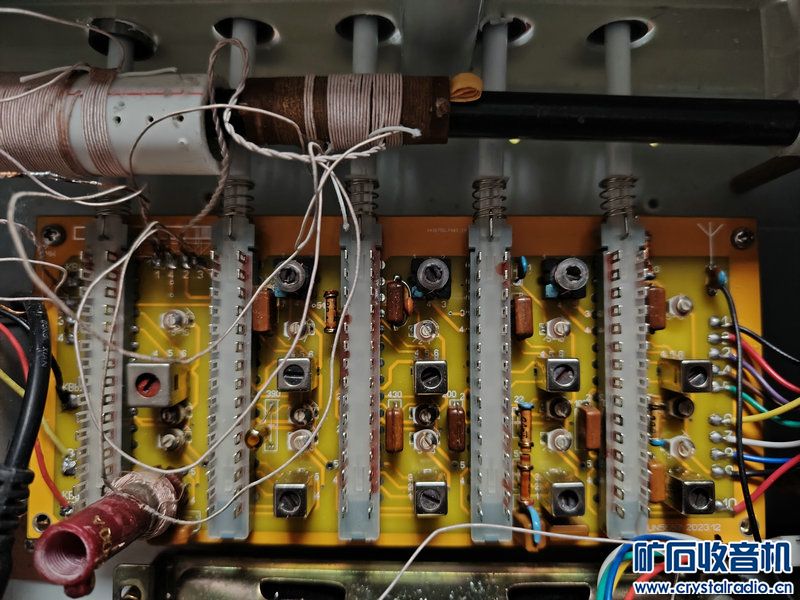

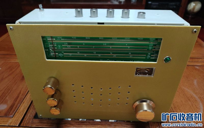

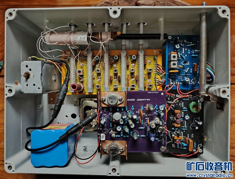

本来这个作品是打算参赛的,中短波部分去年就已完成,只是调频部分没有搞定。既然没有调频,这个红灯745就不正宗,不正宗就不要参赛了。学老爷子的样子,发上来活跃一下大赛的气氛吧。 既然不参赛,我就不多做介绍了,发一些制作过程中的图片吧。接收视频也不发了。为了说明该机的灵敏度还不错,我把去年调试中波时录的一段视频发一下。这个视频接收的是辽宁之声,时间大概是下午三四点钟的样子。淄博到沈阳的直线距离估计有七八百公里吧。这个距离还不是最远的,之前也收到过浙江舟山台,湖南长沙台,这个地方直线距离差不多有八九百乃至上千公里了吧?这也是我为什么对带调谐高放收音机电路情有独钟的理由所在。图片上有些白色粉末,那是加工制作时落上去的,懒得擦拭,凑合看吧。
高频板
中频板
功放板
波段开关板
整机
面板制作

发表于 2024-1-31 10:27:28 | 显示全部楼层
很好!问问读盘背景灯是啥做的?
 楼主| 发表于 2024-1-31 10:32:16 | 显示全部楼层
as8233639 发表于 2024-1-31 10:27
很好!问问读盘背景灯是啥做的?
度盘背景灯,是在淘宝买的12伏COB灯带,撕下贴条上的薄膜,直接粘在度盘背面即可。
这是链接——
https://detail.tmall.com/item.ht ... .0.0.647d2e8drChd0J
发表于 2024-1-31 12:00:36 | 显示全部楼层
想知道是啥钢丝锯条?锯环氧板好用吗?是不是很废锯条?
 楼主| 发表于 2024-1-31 12:39:46 | 显示全部楼层
用的是钢质线锯条。不废,我用了两根,有一根是用力过猛断的,力度适中,一两根就能搞定。规格很多,别买太细的。
发表于 2024-1-31 13:09:59 | 显示全部楼层
环氧板做刻度不错的想法 。
发表于 2024-1-31 17:25:55 | 显示全部楼层
欢迎提高15届DIY大赛热度!!!
发表于 2024-2-1 10:59:36 | 显示全部楼层
纯手工打造,精神可嘉,大赞一个。
发表于 2024-2-2 09:58:02 | 显示全部楼层
xinjun5557 发表于 2024-1-31 12:39
用的是钢质线锯条。不废,我用了两根,有一根是用力过猛断的,力度适中,一两根就能搞定。规格很多,别买 ...
这个锯是在哪里买的,多少钱?
 楼主| 发表于 2024-2-2 14:22:04 | 显示全部楼层
koei 发表于 2024-2-2 09:58
这个锯是在哪里买的,多少钱?
翻了一下过去的订单,在这里——
https://item.taobao.com/item.htm ... .0.0.c8082e8d6PI5Mb
发表于 2024-2-2 16:25:34 | 显示全部楼层
谢谢坛友,已经加到购物车了,春节一过,就买一个玩玩
 楼主| 发表于 2024-2-2 16:40:51 | 显示全部楼层
这种线锯使用范围比较广泛,如果技术娴熟,可以锯各种形状的图形。
发表于 2024-2-3 17:05:09 | 显示全部楼层
不仅让我见了世面,还提高了15届DIY大赛热度!!!
发表于 2024-2-29 09:17:20 | 显示全部楼层
防水盒被规划的这么紧凑不容易
