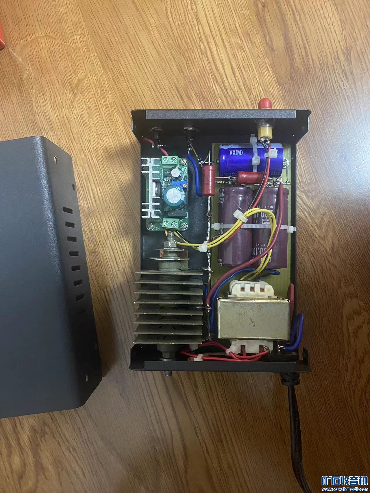

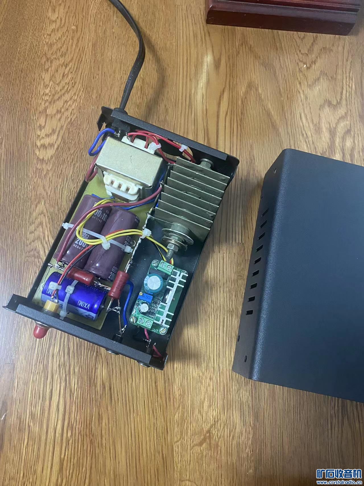

直流电子管收音机是收音机爱好者非常关注的机型。从一管机到五管机,从再生机到外差机,从台式机到便携机......收音机爱好者们实验电路,争相仿制,玩的不亦乐乎。然而,直流电子管收音机电源一直是玩家头疼的事。采用电池供电,电源干扰小,背景声音干净,摆脱了电源插座,但高昂维护费用又不经济。利用电源变压器整流得到相应的甲乙电虽然解决了稳定供电问题,但始终有交流成分的干扰且失去了直流机便携的意义,顾此失彼。最近实验了一个直流电子管收音机电源,虽然还是解决不了“随机”问题,但是背景噪音却十分的安静,电源非常稳定,用于实验各种直流机也很方便。电路也不复杂,电源变压器次级80伏-6伏两组,80伏通过硒堆-大容量电容-滤波电阻整流滤波得到85伏乙电(负载后68伏),甲电采用6伏接AC-DC电源模块调整后得到1.5伏直流电压,全机直流管工作电流不大,电源电流供给足够。此电源之所以背景干净没有交流声,一是电路足够简单,甲电用了稳压模块,二是乙电采用了硒堆整流,还有一点就是电源装在铁质盒子里且远离收音机。有了这个电源就可以实验不同类型的直流机了。

硒堆整流很好吗,和硅二极管有啥区别,这东西没用过。
 楼主| 发表于 2024-1-31 09:47:54 | 显示全部楼层
感觉声音很柔和

硒堆整流不如二极管。原始的半导体整流后被晶体二极管取代。

其实就是这样的。现在随便几个芝麻粒大小的1N4007就可以完成的工作,非要搞个傻大黑粗,图个啥?就是感觉老元件漂亮,没别的。这个电路制作其实也不都是复古,是老古董与新事物的结合,还没有上纸介电容、炭质电阻、碳膜电位器、纺织布花皮电线呢,偷懒用了AC-DC模块,里面全是贴片元件,我都不好意思说电路完全是自己焊接的。我从来不排斥现在的电子工业技术和元件,电子技术,元件性能肯定是现在的好

我也用同款LM317稳压模块,便宜好用,就是散热片小了点,不敢输出大电流

一语中的。四个直流管子灯丝已经让散热器很烫了,就是机箱里没有空间了,要不我就把散热器加个大的。不过那个散热器紧贴铁壳,应该会给散点热

硒堆看着就有老玩意的色彩,现在很难找到了。只是您这个好像少了点。硒片每片耐压只有18V,4片串联能达到72V,不能用于85V。如果有可以再摞一两片更好。
