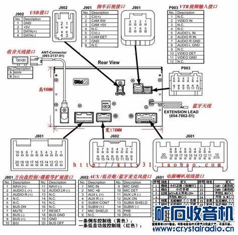

请问:本田CQ-EH8688KF车机,后部第二个插座是外接啥设备的?
发表于 2024-1-31 13:04:23 | 显示全部楼层
AX100 发表于 2024-1-30 21:56
应该是输入接口,360文库写的是调谐器音频输入,看来是没戏了!
没辙了,是信号输入。
发表于 2024-1-31 14:16:48 | 显示全部楼层
我问淘宝卖家,他们说没有用,下面的图你参考一下,我看有点像
 楼主| 发表于 2024-1-31 15:47:39 | 显示全部楼层
谢谢老师!应该就是音频输入,没办法从这插座引出音频输出了。
