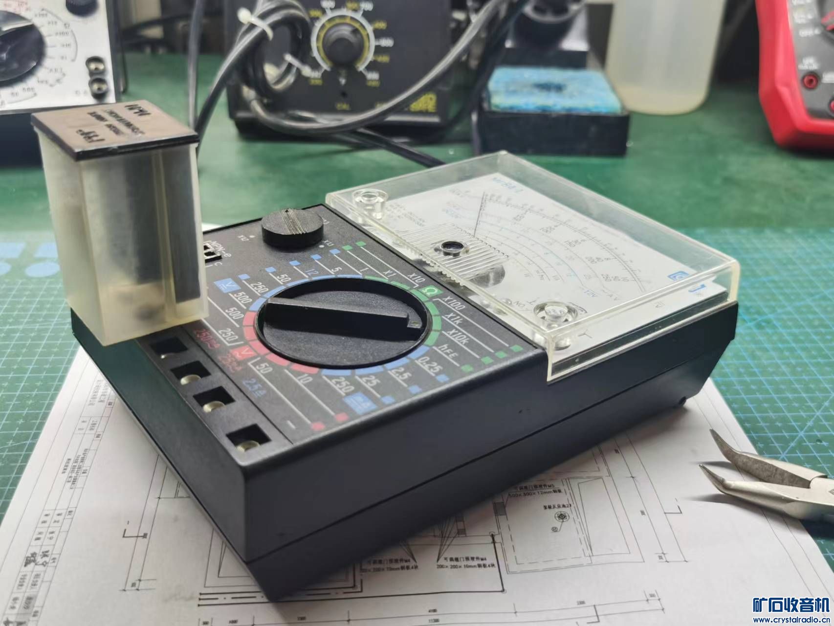

入手一块92年的MF84-1,之前在坛子里看到它的VA标尺,猜测是“伏安”,偶然在咸鱼发现这表(箱说配件全部都在),45包邮,果断入手
看说明书,证实VA标尺的确是视在功率,由 S=U*I 可知该标尺是线性的,在AC25mA档测量,满度时 220V*25mA=5.5VA,刻度范围为 0~5.5,实际按 1~5 刻度。分度函数为:
αx=(Sx/5.5)*αmax
αx:指针偏转角
Sx:VA 读数
αmax:指针满度角
表头参数理论值:Ig=83.33uA,Rg=1.5k,网孔压降 Vo=2.5A*0.3Ω=750mV。
做了简单测试,表头83.18uA左右,电阻约1.13k,加上辅助电阻1.53k。表头线性、平衡都不错,欧姆档也很准。
TO3草帽三极管插座

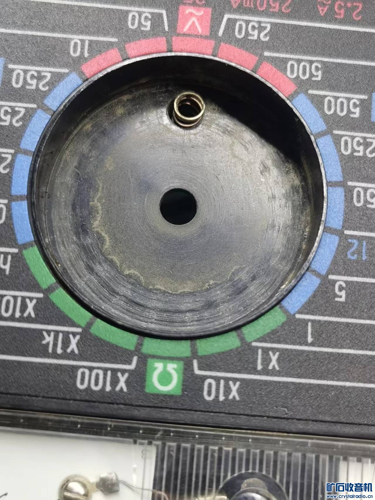

入手后发现转盘卡涩,有个地方开焊,打理了一番。涂抹了硅脂后转盘手感很好,由于只有一只压簧,造成凸档磨损不均匀——局部磨得深,而且转盘受力不平衡,有一侧总是翘起来一些。
表头跟老MF30的差不多。
