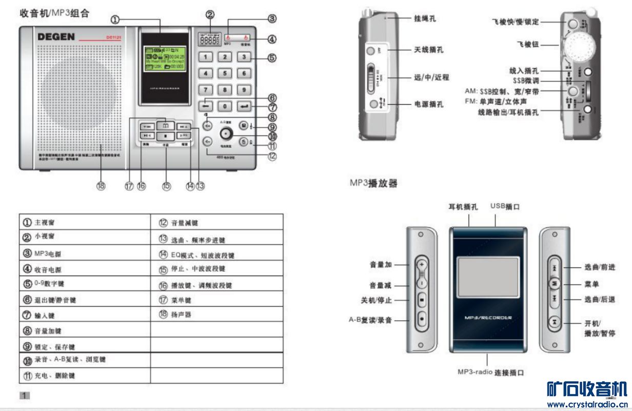

进入中波波段,按13频率步进键试试,能不能切换步进。
 楼主| 发表于 2024-2-2 20:01:07 | 显示全部楼层
按过,仍然步进10千赫

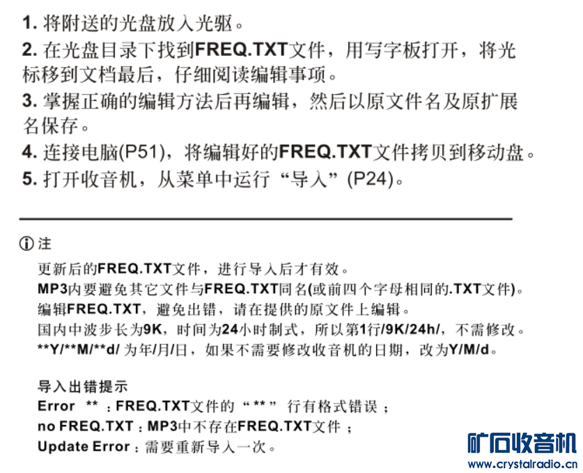

好像要通过自带的MP3设置
发表于 2024-2-16 14:15:28 | 显示全部楼层
MP3编辑文件
FREQ.TXT
4.19 KB, 下载次数: 43
 楼主| 发表于 2024-2-18 15:48:53 | 显示全部楼层
折磨复杂可弄不成
