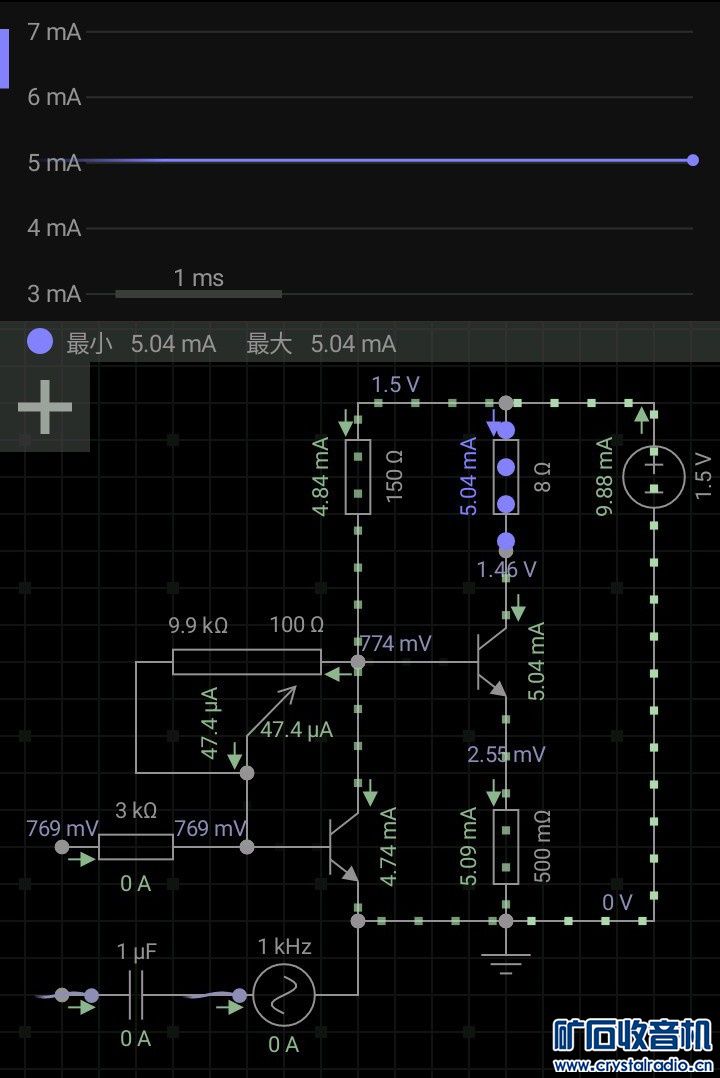

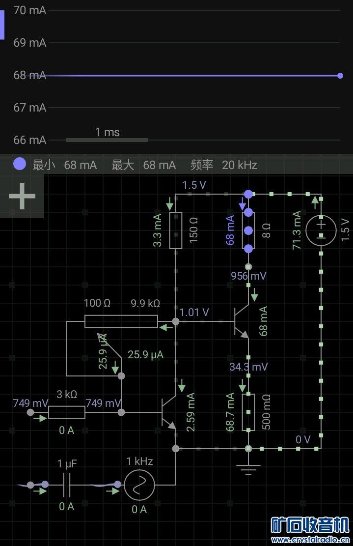

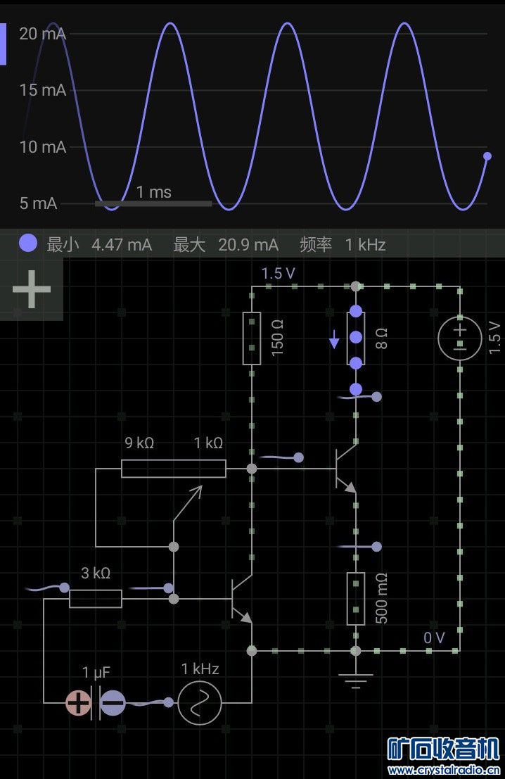

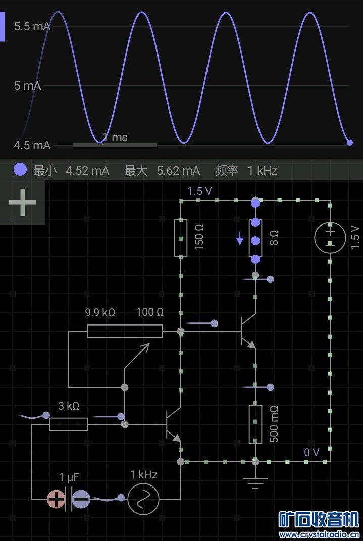

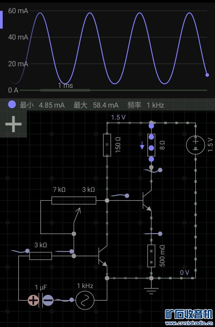

一级再生高放,一级三极管检波,一级直接复合音频电压放大,一级单管功率放大,貌似增益不怎么高。该机存在一个不容易解决的问题:高放和检波的工作电流不能分开单独调整,无法让高放和检波同时处于最佳工作状态,且几乎没有自动增益控制效果,不会太好。1.5V供电不使用音频变压器,这类直接用喇叭作为功放管集电极负载的甲类功放是最简单的,但是固定工作电流的甲类功放比较费电,如果改硅管功放,那么完全可以改成集电极电流可调的。

之前我提到的工作电流可调甲类功放,前几年我已经实验成功,当时制作的电路已经没有了,这里就上几张手机软件仿真截图,仅供参考。备注:仿真软件里信号源幅度设置为150mVp。
