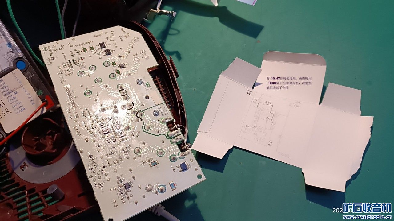

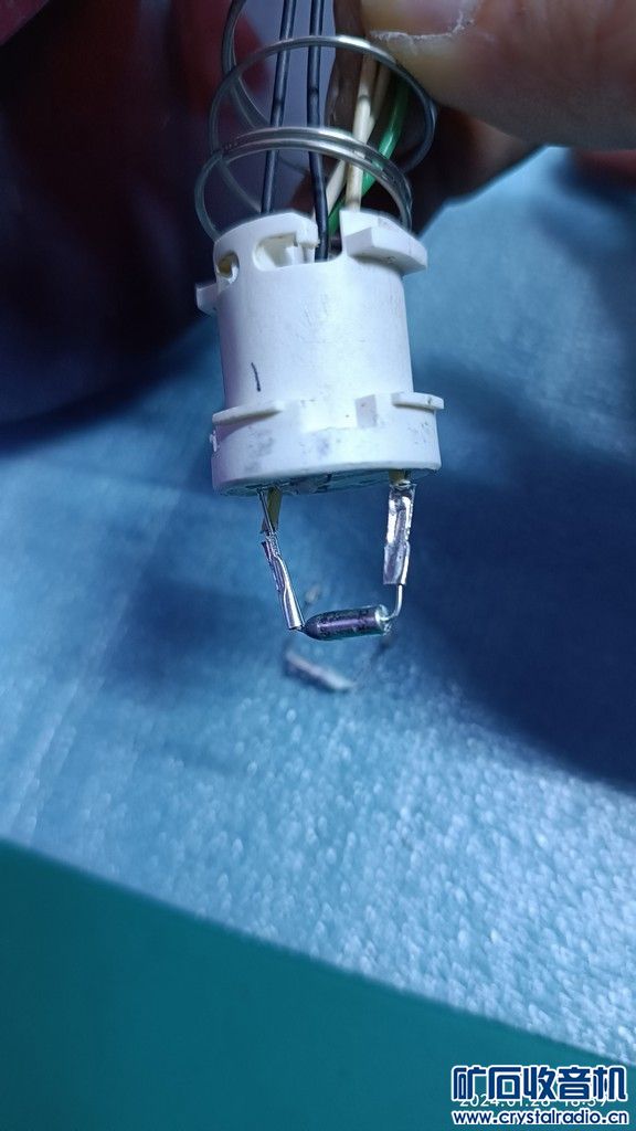

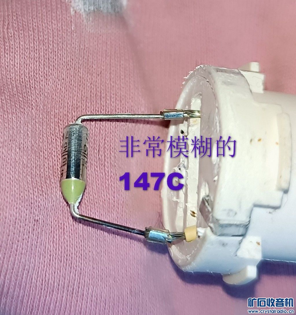

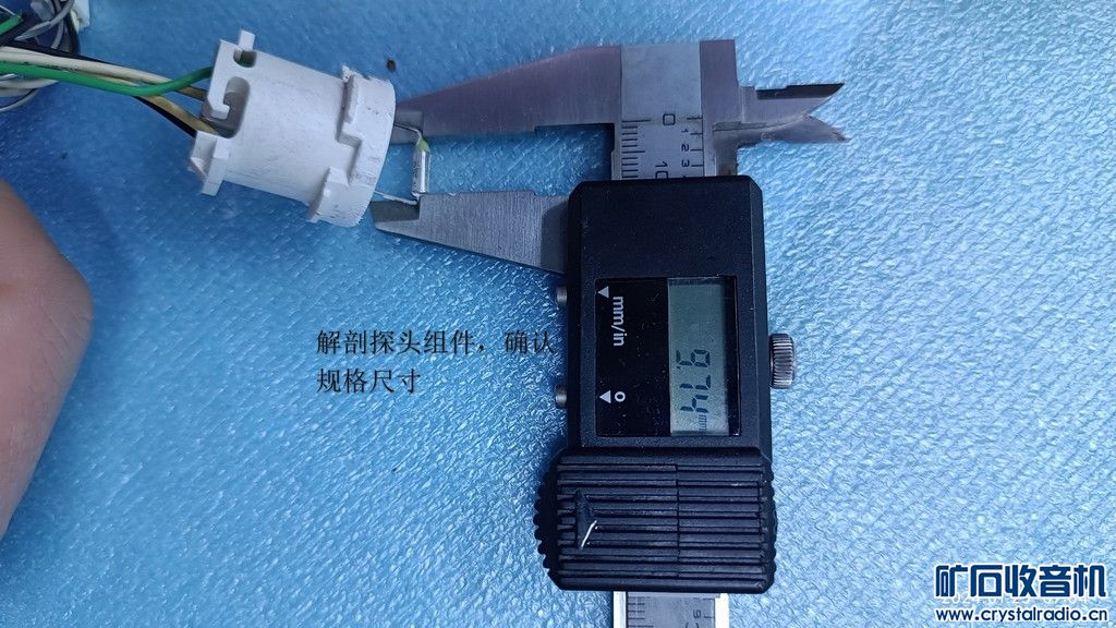

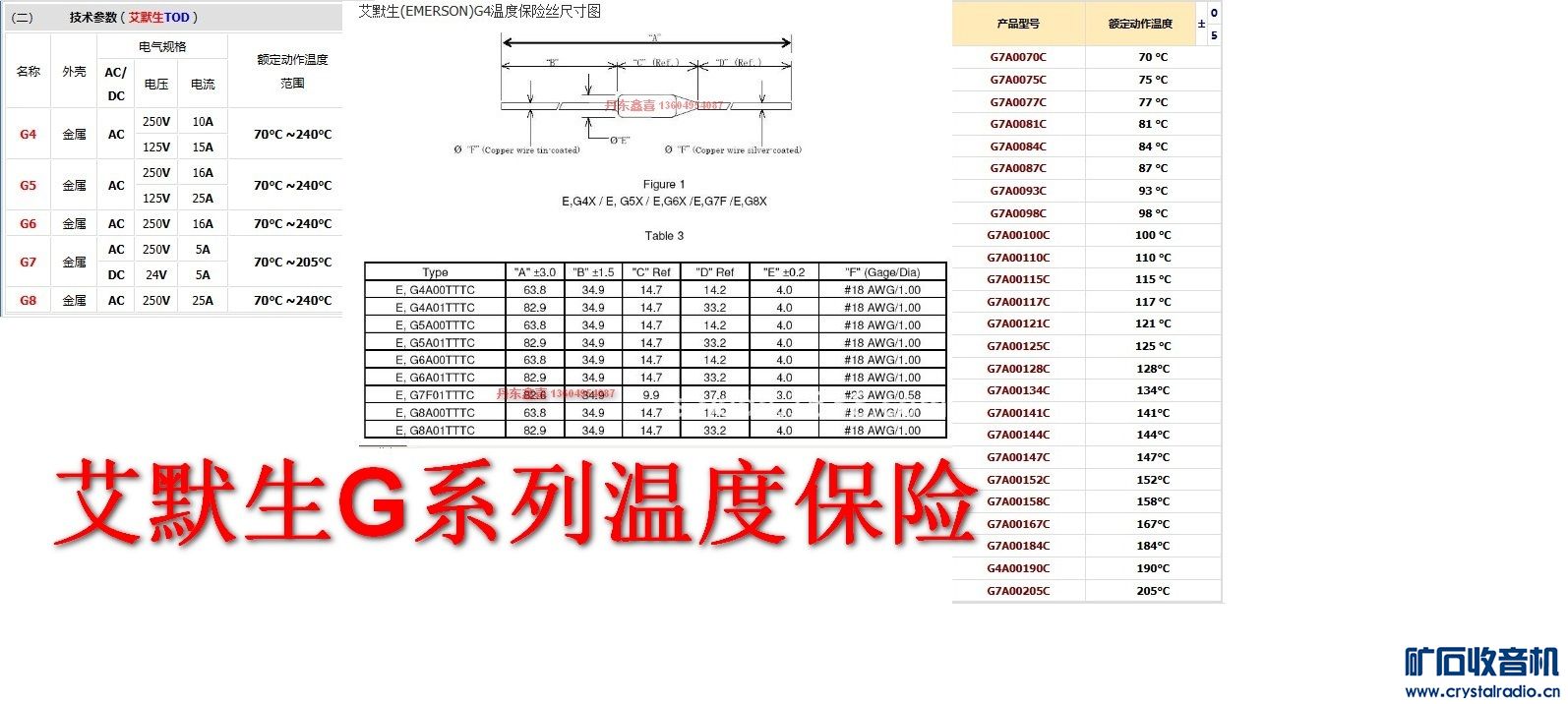

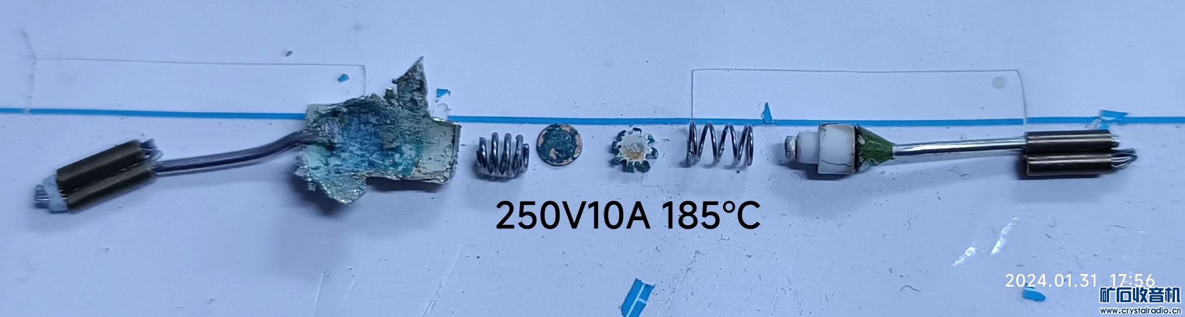

辗转找到探头组件坏,日本原产稀缺要200元,拆开找到坏件,查到规格书用152c的换上好了,原机147c.成本降到15元10只

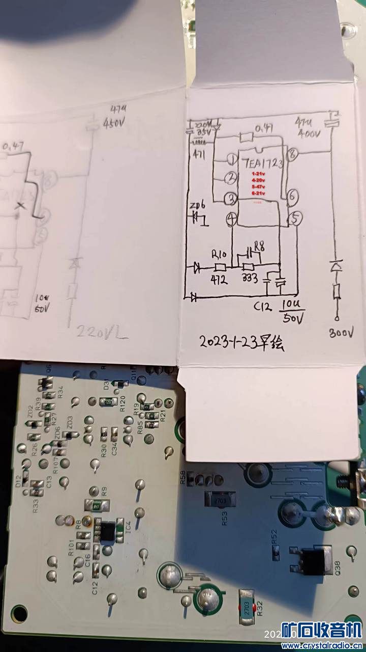

刚开始以为电源24v不正常,画的电源图

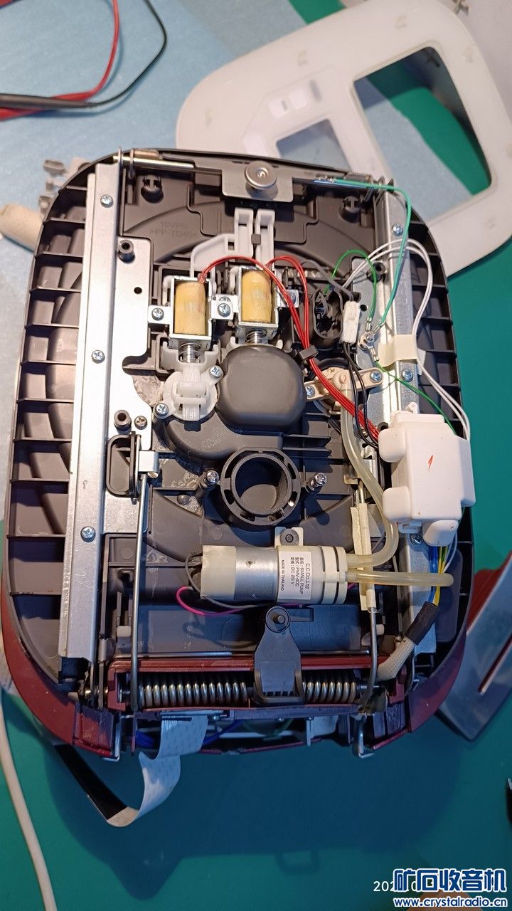

发表于 2024-1-30 11:15:29 | 显示全部楼层

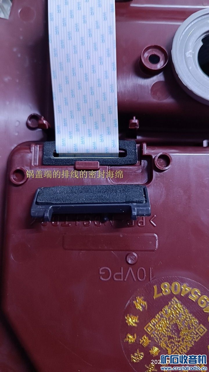

看到有2个电磁铁,不知道干什么用的?

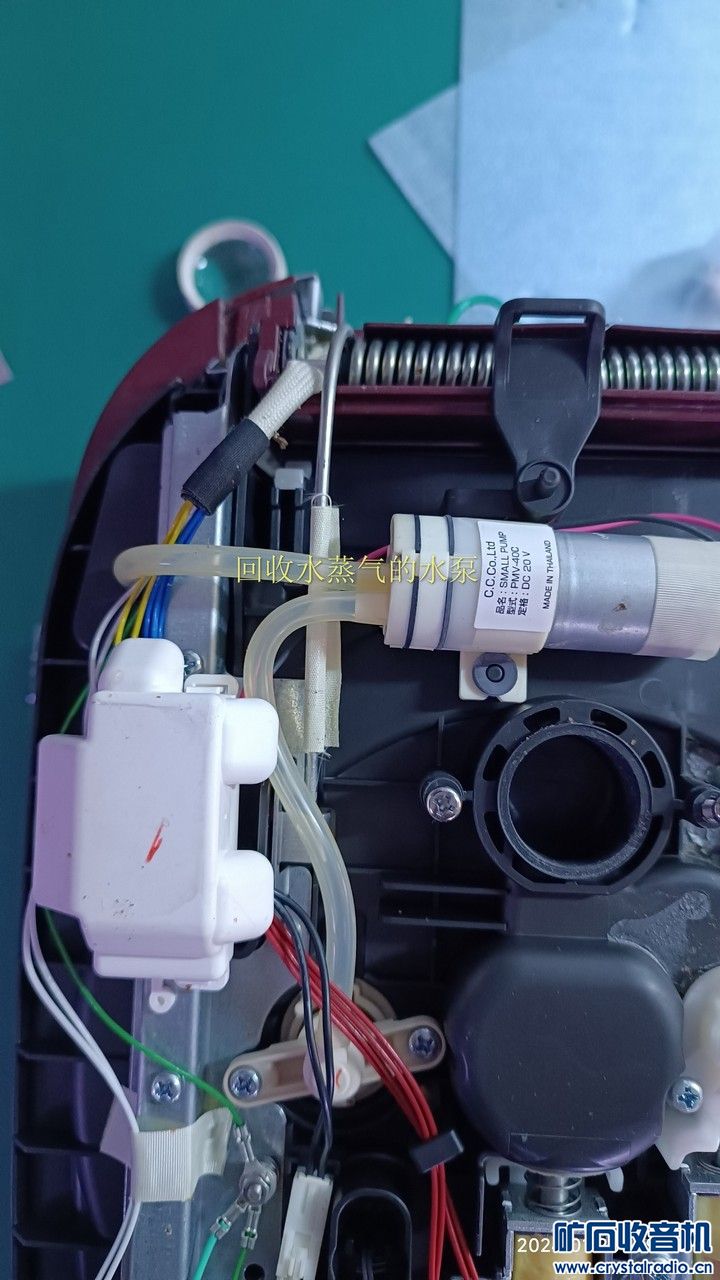

发表于 2024-1-30 11:19:38 | 显示全部楼层
回收的水是热水这水泵不就很容易坏吗?

sun10851 发表于 2024-1-30 11:15
看到有2个电磁铁,不知道干什么用的?
一个是锁闭锅盖,另一个是电动排气推动钢球
 楼主| 发表于 2024-1-30 16:25:42 | 显示全部楼层
kehua 发表于 2024-1-30 11:19
回收的水是热水这水泵不就很容易坏吗?
水蒸气在白钢板上液化后估计温度不能高,看导管就知道

防护漆下的电路都能画出来,厉害。
看起来好复杂呢,是温度保险丝断了吗?

手电照正面,你在反面看就轻松了,是保险坏了,它在24v供电位置,220v那里还有一个在主加热线圈上,设计思路独特
发表于 2024-1-30 19:38:18 | 显示全部楼层
温度保险不贵,要注意为什么超温,如果是锅底进蟑螂小虫或是沾染饭菜污物就没什么,清理干净完事,要是干干净净,水米操作也正常,就还得观察

 楼主| 发表于 2024-1-31 07:48:15 | 显示全部楼层
sccdcsq 发表于 2024-1-30 19:38
温度保险不贵,要注意为什么超温,如果是锅底进蟑螂小虫或是沾染饭菜污物就没什么,清理干净完事,要是干干 ...
是有温度失控的可能
 楼主| 发表于 2024-1-31 07:57:19 | 显示全部楼层
liwj113 发表于 2024-1-30 21:36
设计有些奇葩,一点点蒸汽冷凝水压根就不值得回收,这样复杂的设计故障率必然不低,最终曲高和寡,退出市场 ...
其它锅都有个接水盒,冷凝水收集起来倒掉,需要要及时 清洗

 楼主| 发表于 2024-1-31 18:11:56 | 显示全部楼层
拆了一个看看

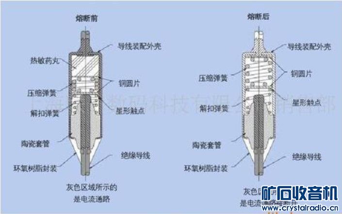

发表于 2024-2-1 17:40:17 | 显示全部楼层
吽,这玩意儿还这么复杂,原以为就是铅丝封在壳子里~如保险管那样。
