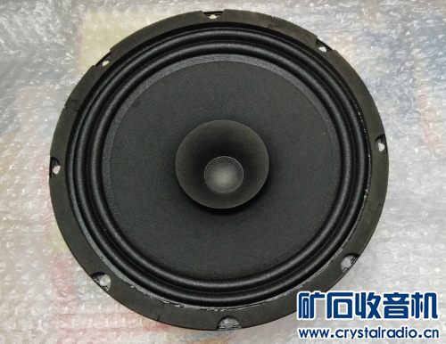

给6p1配一个好喇叭

 楼主| 发表于 2024-1-31 14:15:34 | 显示全部楼层
茹祥臣 发表于 2024-1-30 09:13
说6P1是最便宜胆机估计没什么人反对,但是6P1做好了绝对不会差。音箱灵敏度只要不低于90,别看只有3瓦的功 ...
胆机是200多元的套件自己装的,不知道是什么输出牛,学习了
喇叭最低56Hz
我有发友同时期的黑砖,低频不错,现在这两个牌子都找不到了
 楼主| 发表于 2024-1-31 14:36:16 | 显示全部楼层
uikyhuang 发表于 2024-1-30 10:53
谁说大喇叭就难推?92db的12寸纸盆你在小区绝对不敢开完音量,我自己做的12寸吉他箱配6p1芬达电路开一半都 ...
12寸全频是什么价位的?能否给个推荐,谢谢
发表于 2024-1-31 21:04:15 来自手机 | 显示全部楼层
我不是发烧友,我买的90块,纸到边,但是振边涂油,弹波板小又硬,12寸只是嗓门大,低音并不好,中音洪亮,高音也不如8寸,听收音灵敏度很足,吉他用倒是没问题。我听音乐用的是8寸,纸盘布边,大弹波板,手按比较软,听人声很舒服,低音不猛,但也够。弹波板小,手按硬的不合适小功率用,用舞台功放推的话低音才出得来。
发表于 2024-1-31 21:10:25 来自手机 | 显示全部楼层
12寸要兼顾高低音好的全频我看hifidiy那边玩,4位数,并不便宜。忘记说8寸是当时店家来论坛推广39一只,他某宝店69,发现声音不错,才去买12寸试试,到货后发现和8寸差得很远,纸盘振边建议不要买涂油的,太硬。
发表于 2024-1-31 21:47:03 | 显示全部楼层
以前用到过一款银笛6.5寸5W的,全纸盆喇叭,听中高音比较清晰,低音略欠,但听感尚可。
发表于 2024-1-31 22:00:33 来自手机 | 显示全部楼层
小功率的功放要配高保真音箱比较麻烦,主要是要求高灵敏度,当然,如果是近场聆听,那可以降低一点要求。高灵敏度的喇叭有,但是高灵敏度的高保真音箱就不好找了,有个比较省事折中的办法,就是找专业音箱,比如15吋的那种,灵敏度可以达到98dB,一瓦的功放电路都能推着听口水歌了,就是对功放的底噪要求比较高,搞不好的话可能嗡嗡声不停。
 楼主| 发表于 2024-2-3 10:42:27 | 显示全部楼层
uikyhuang 发表于 2024-1-31 21:10
12寸要兼顾高低音好的全频我看hifidiy那边玩,4位数,并不便宜。忘记说8寸是当时店家来论坛推广39一只, ...
一分钱一分货啊
 楼主| 发表于 2024-2-3 11:03:17 | 显示全部楼层
6a2j 发表于 2024-1-31 22:00
小功率的功放要配高保真音箱比较麻烦,主要是要求高灵敏度,当然,如果是近场聆听,那可以降低一点要求。高 ...
专业,学习了!
我的这个胆机功率小,配灵敏度95DB、2W的便宜喇叭,声音并不好。后来买的灵敏度93DB、12W的贵几倍的喇叭,才比较满意.
看来给小功率的胆机选hifi音箱只看灵敏度是不行的,还有喇叭的尺寸、功率、材料等因素。
