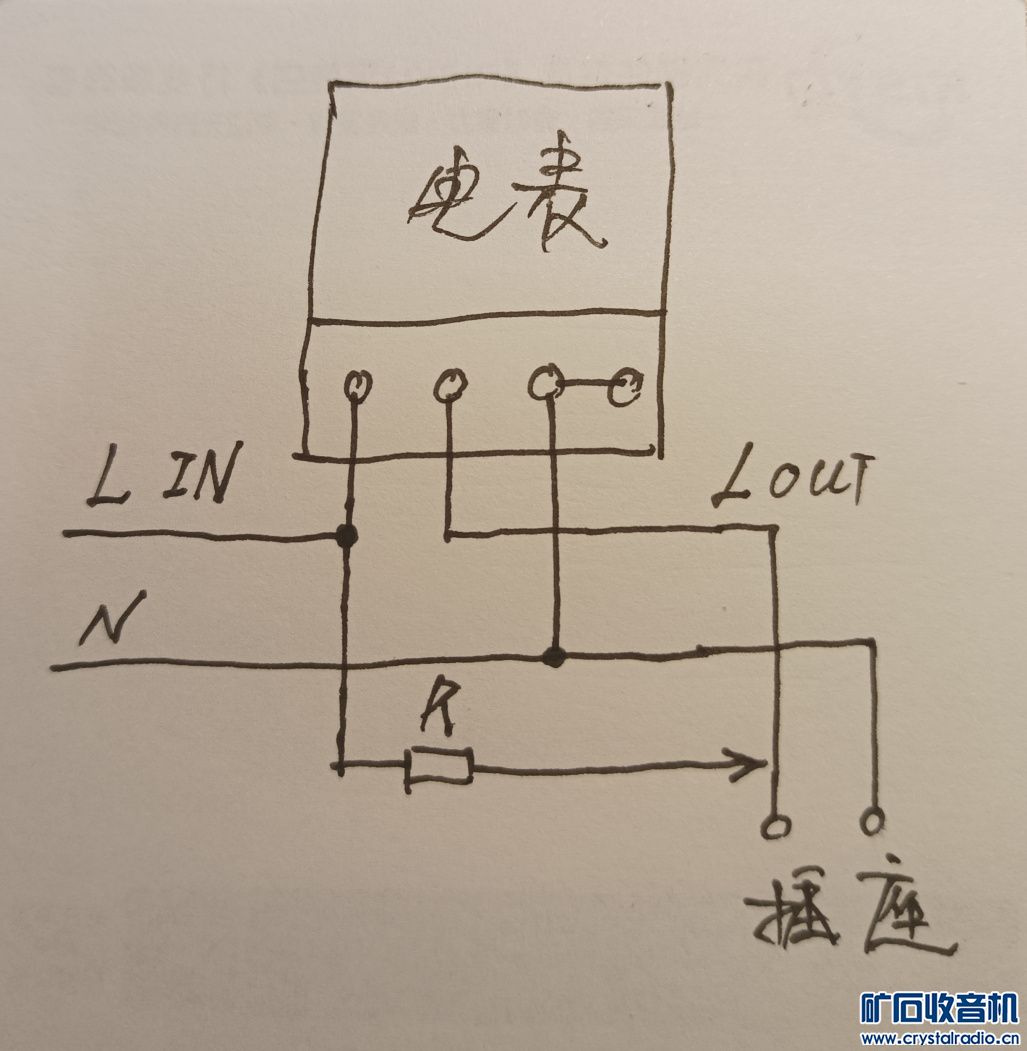

谢谢各位来凑热闹。
我想讨论的是,街头演示的,用了什么办法可以当场让电表慢下来。
这太简单了,插排护套线用三芯线,电表的电流线圈上并一个几Ω的电阻,插排上插节电器插座上动点手脚,也就是插排簧片相当于是一个微动开关,不插节电器时微动开关断开,电表就是正常电表,插上节电器微动开关闭合把电阻并在电表电流线圈上分流,电表就走慢了,电阻越小走得越慢。
电流线圈就是电表火线的进线和出线。

发表于 2024-1-29 19:22:43 | 显示全部楼层
maxge 发表于 2024-1-29 13:37
这太简单了,插排护套线用三芯线,电表的电流线圈上并一个几Ω的电阻,插排上插节电器插座上动点手脚, ...
电路图就是这样,进入插线板只要三根线就可以了,插上节电器,电阻并联在电表的电流线圈上分流电流,电表要慢多少调整电阻,当然这个电阻功率应该比较大一点。
