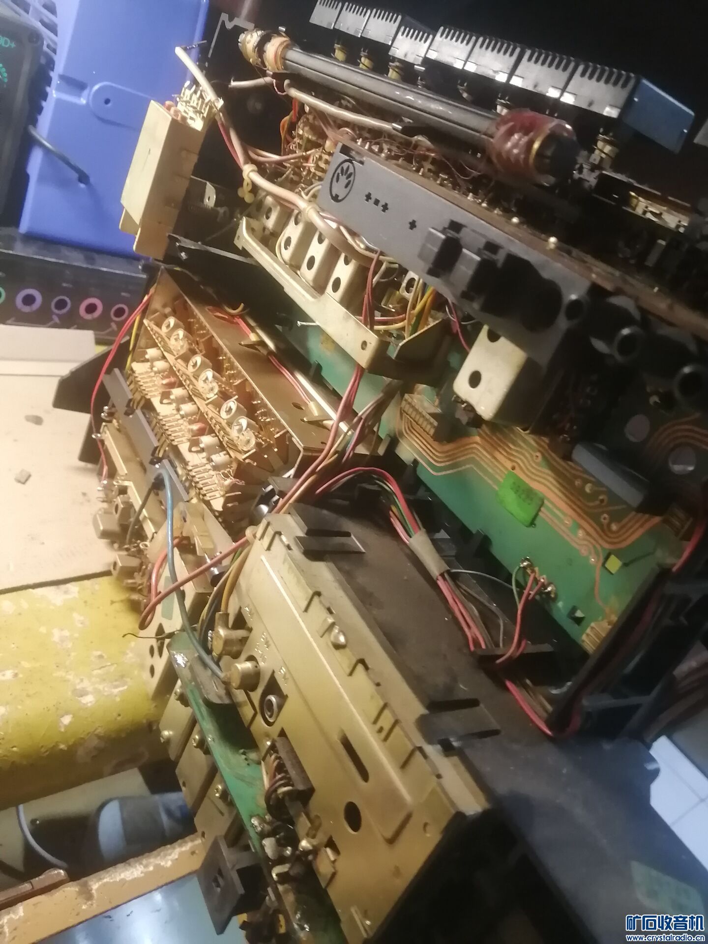

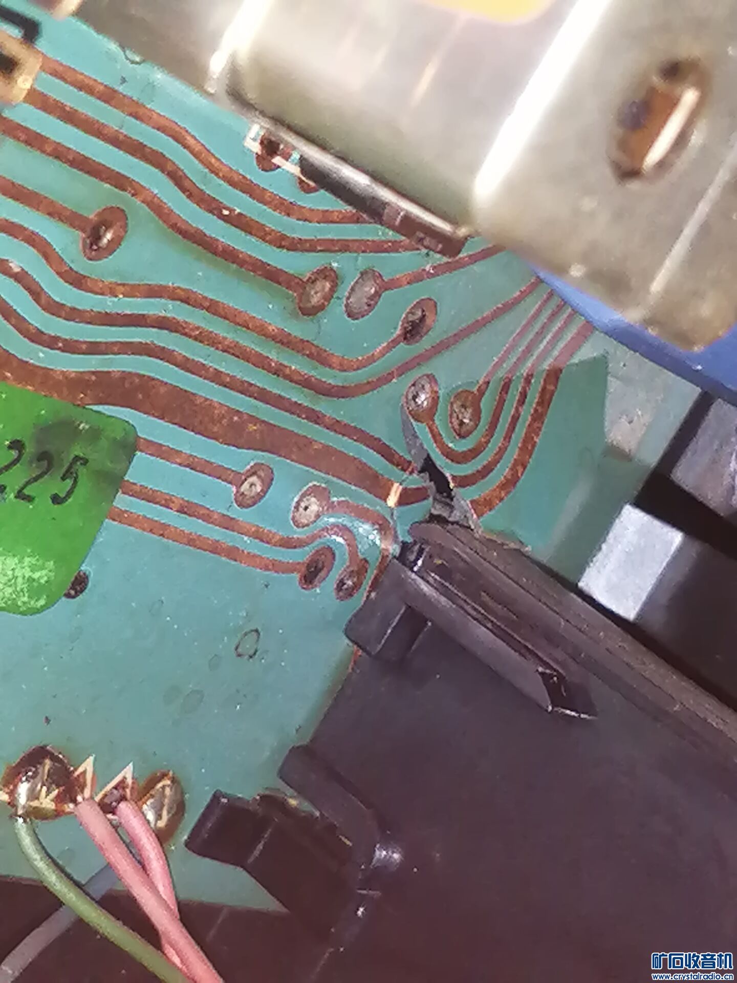

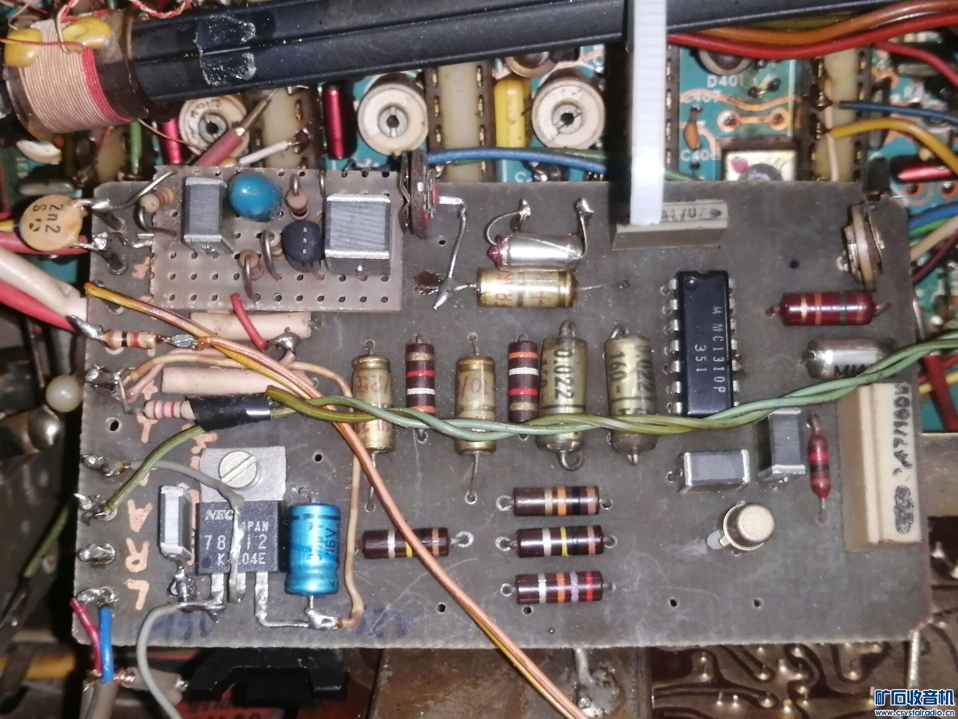

一个多月前,我在EBAY平台海淘了这台根德S3400,对方的德国卖家也是一位收音机爱好者,我们以收音机爱好者的身份聊了很多,得知这台收音机是他在1995年从跳蚤市场买来的,当时状态就比较差了,后续他自己DIY加了FM立体声功能但失败了,一直扔在车库。于是爽快下单,经过漫长的一个月并支付了千元级别的运费和数百元灌水后,我如愿以偿的得到了它。不过加在一起也不过两千多元,德国卖家真是按照垃圾出给我的。

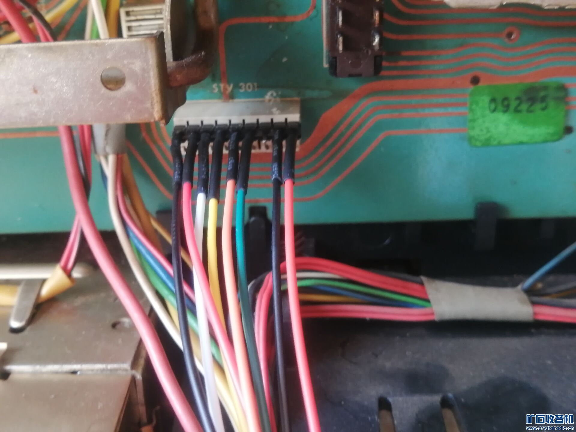

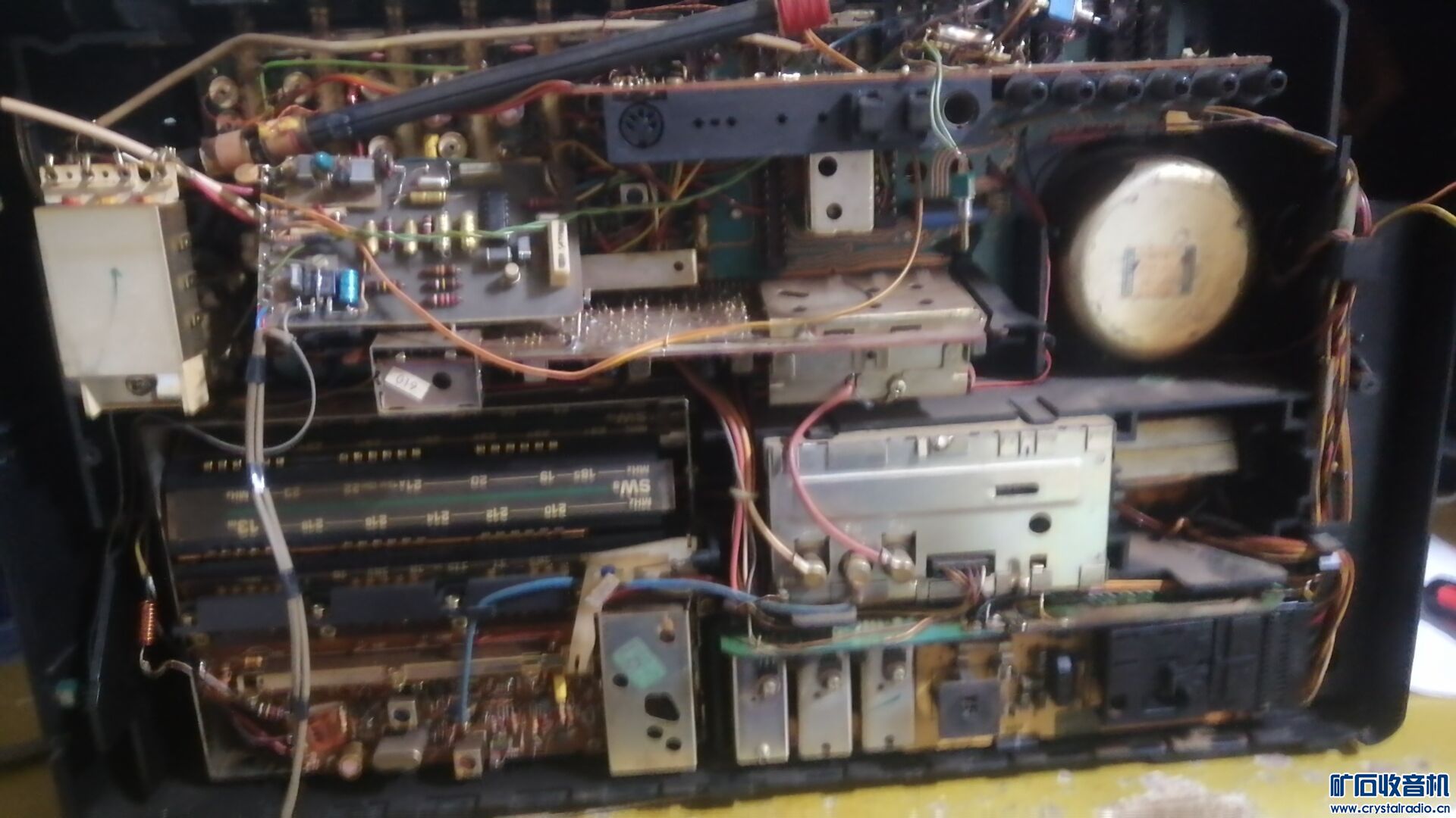

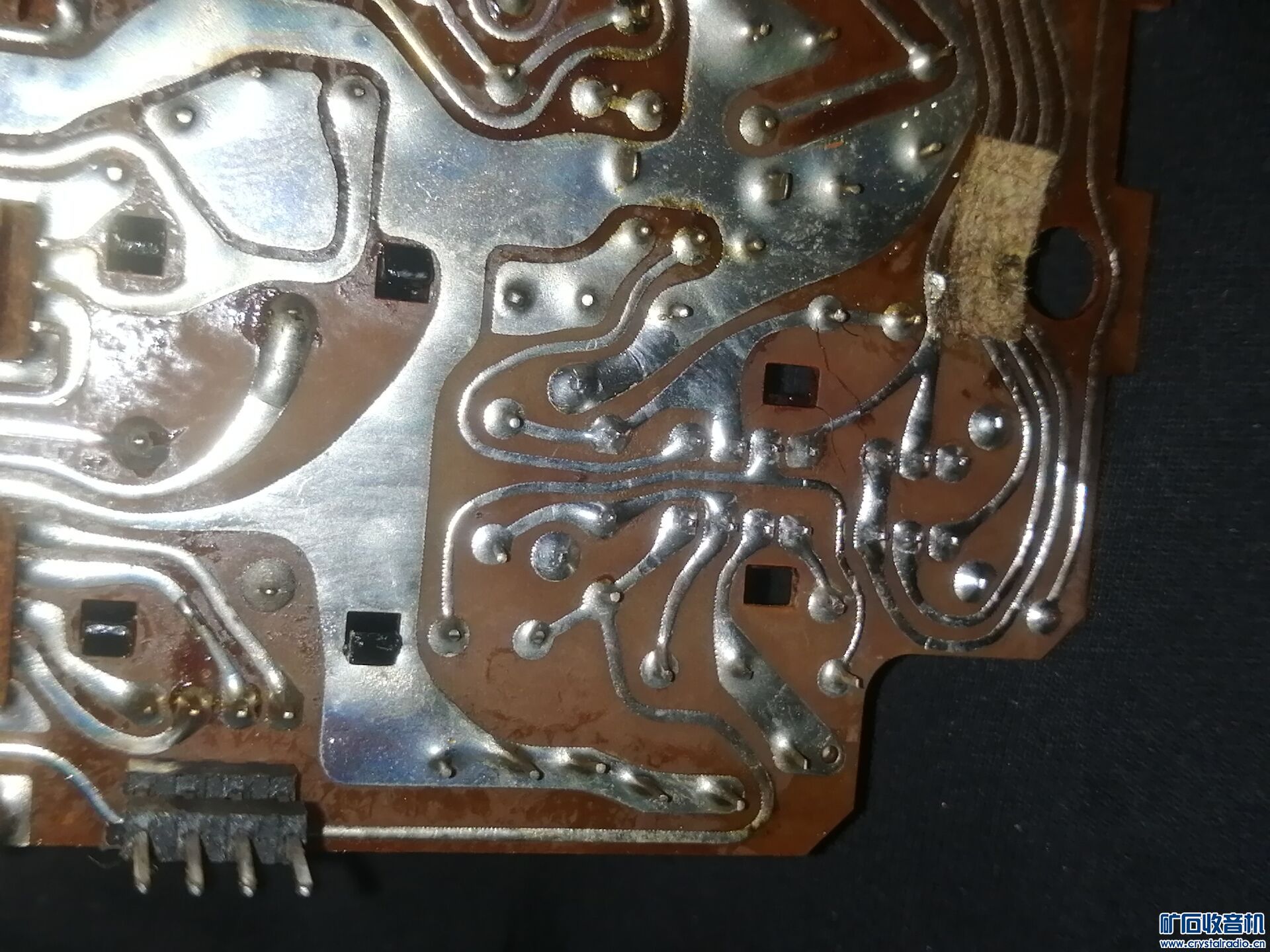

到手之后拆机发现真的是惨不忍睹,不过折合人民币不到千元的东西,不作任何指望,尽力而为即可,先拆去德国人加的电路然后恢复所有他改动过的电路,同时观察明显损坏的电路并进行修复,先把调幅部分修好再说。经过检查,除了磁棒掉落和机械连杆掉落以外,损坏均在我可以完美修复的能力之内。最头疼的就是那个断裂的电路板,修好了也会留痕迹,不过也只能这样了。

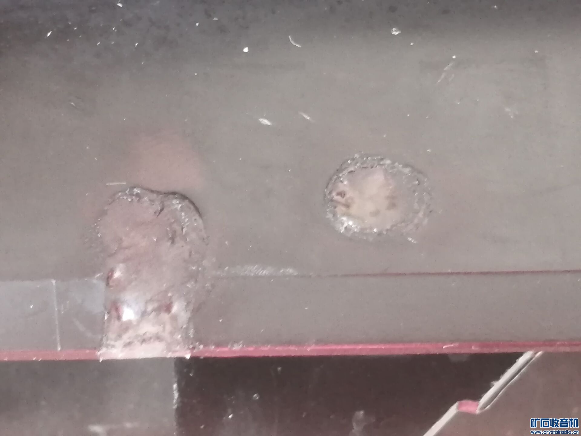

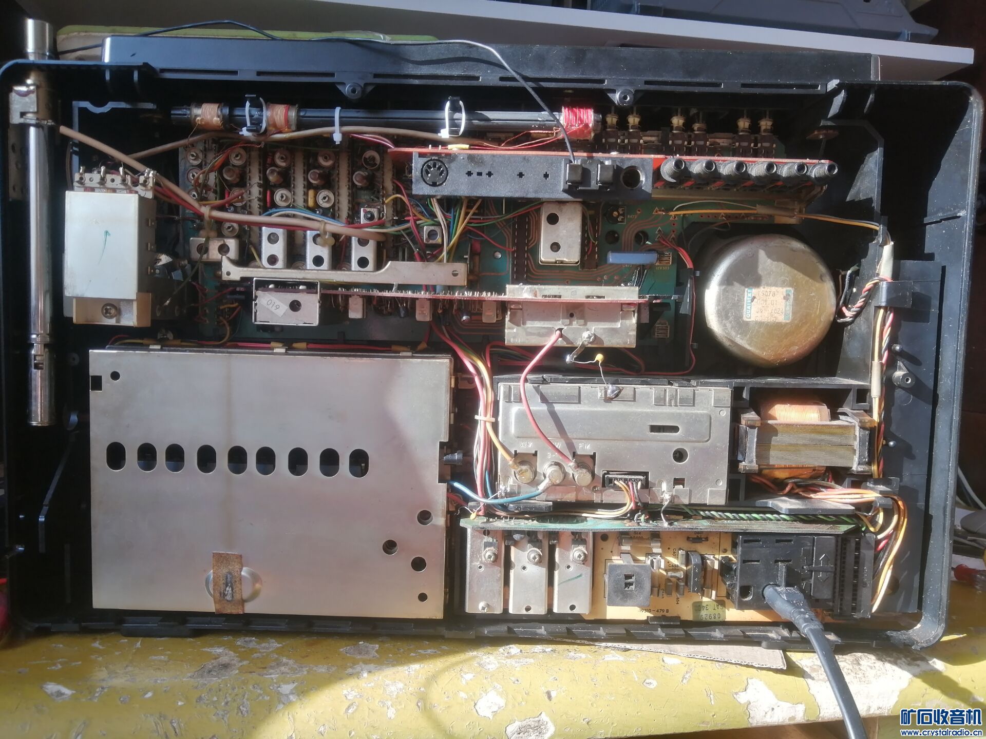

内部真壮观,电子工业的美感,其他都好,就是你外壳就拿热熔胶修补?怎么对得起这么好的机,S3400:你这是看不起我呢?

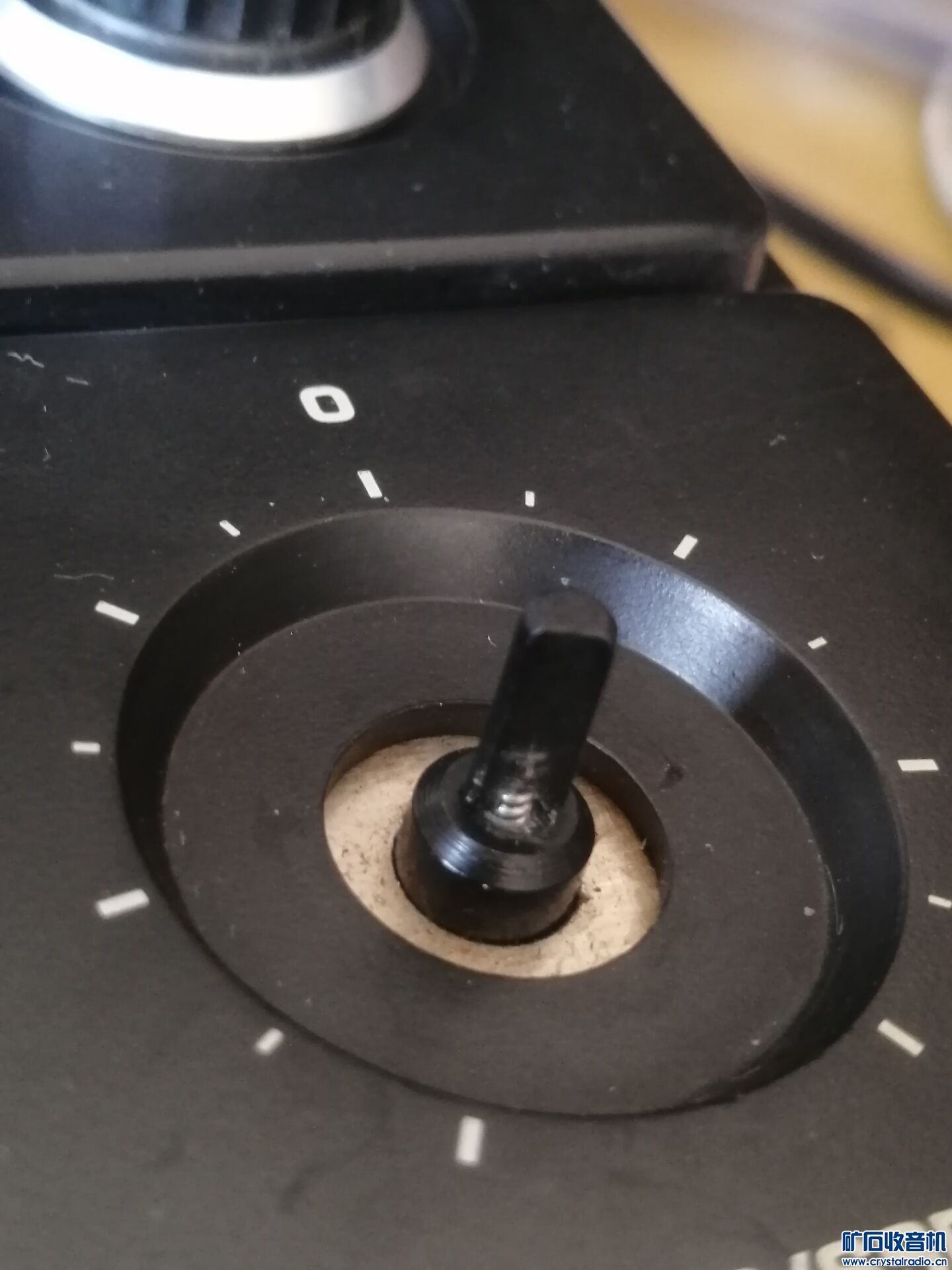

另外那个旋钮柄其实也可以修的更仔细些,把断柄取出来,钻两个细孔,插入金属支撑轴(旋钮也如此操作),然后断裂面用溶剂胶粘接修补即可达到原来的强度,溶剂胶是通过溶解粘接面进行粘接的,粘接后性能几乎与原来无异。如果不放心,可以在外部开槽嵌入固定梁粘接。

最后修补外壳,做卫生并重新装好,一台堪称工业奇迹的根德S3400满血复活

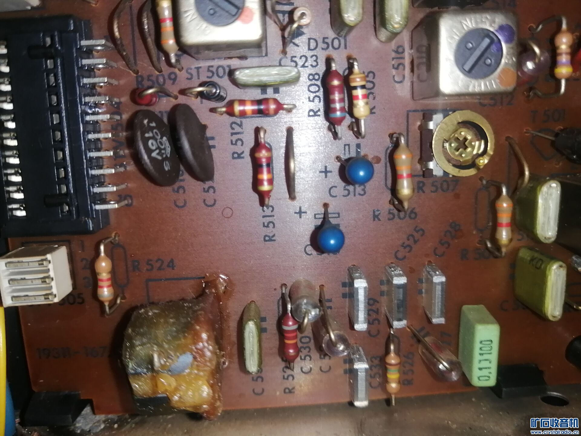

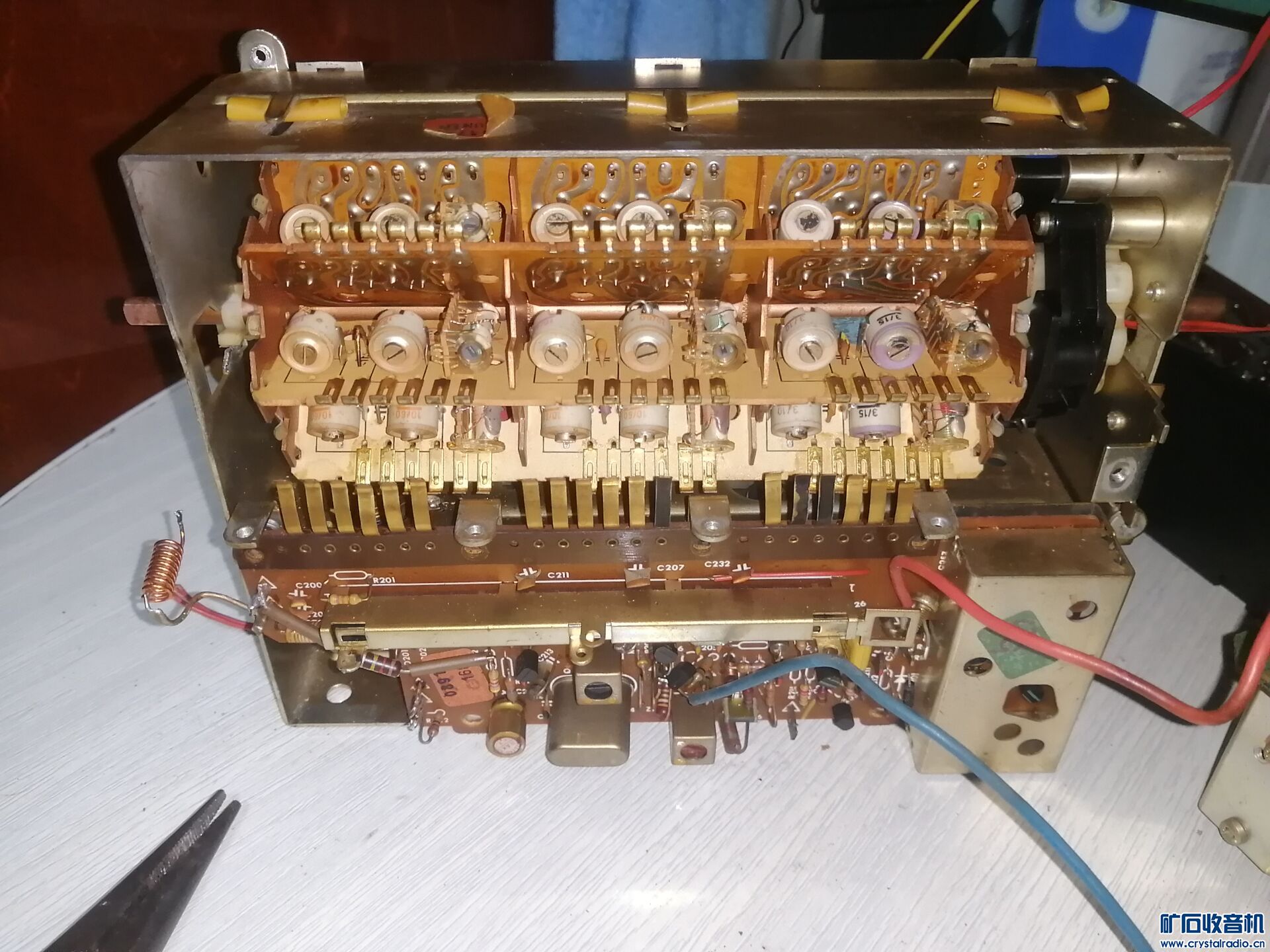

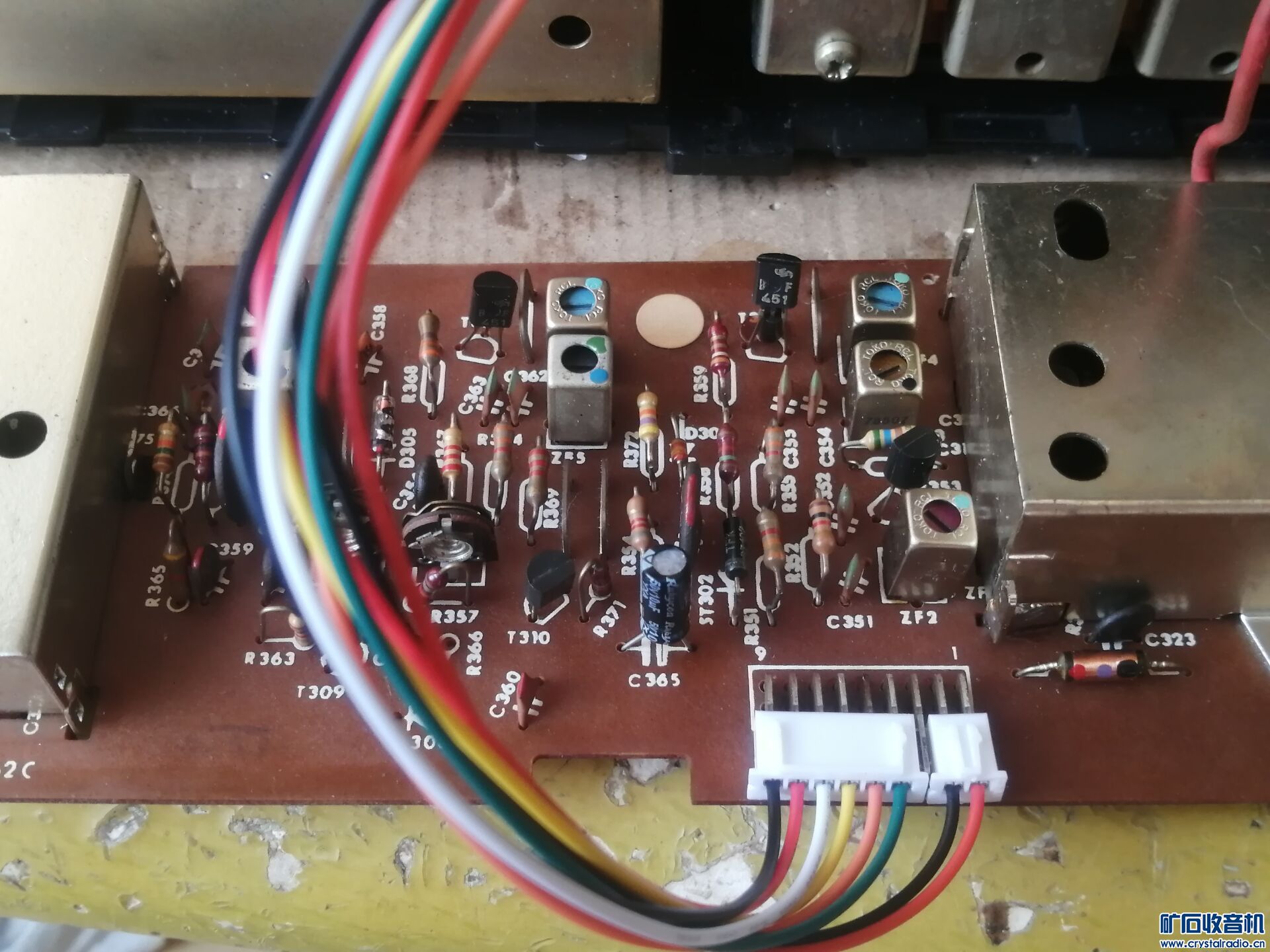

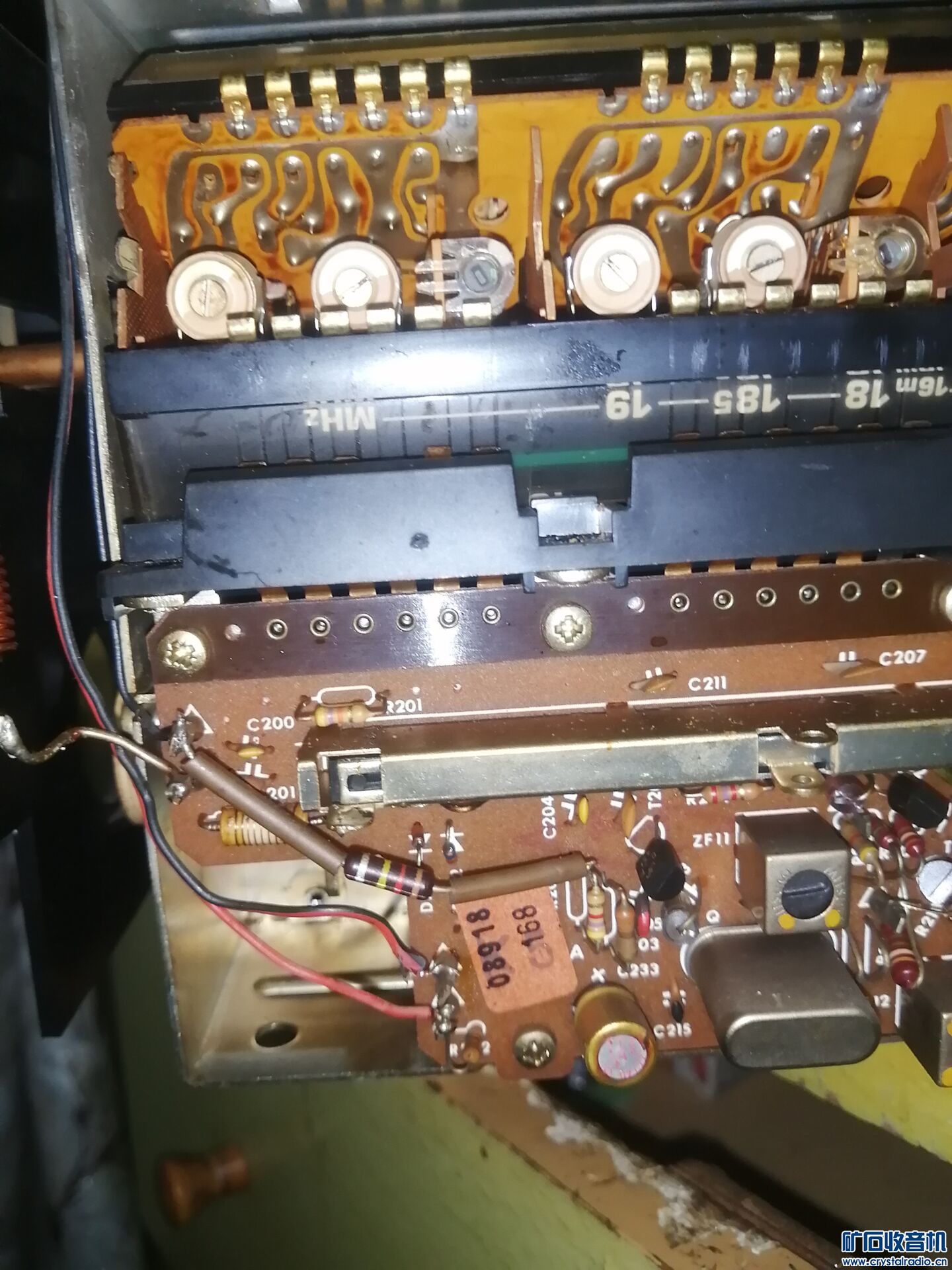

调幅部分修好后,信心大增,开始修调频。测试发现FM声音很小,三中放有问题,测量管子状态为截止,于是测量C365两端电压,几乎相等,说明这个钽电容软击穿了,30V电压加在35V耐压的钽电容上,时间久了肯定出问题,于是二话不说换成电解电容,然后FM声音就正常了。考虑到FM中周都是瓷管内置电容,40多年了肯定氧化,于是决定重新调整中频,但在机器里很不方便调试,只能做延长线引出,调试时几乎不用任何仪器,依靠信号强度指示表就足够了。最终效果很好,至少能和德生H501这种现代科技媲美。

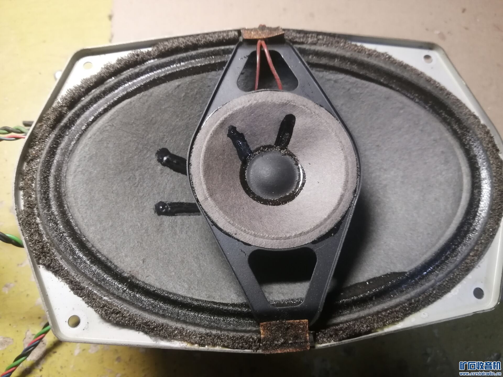

 楼主| 发表于 2024-1-28 23:03:48 | 显示全部楼层

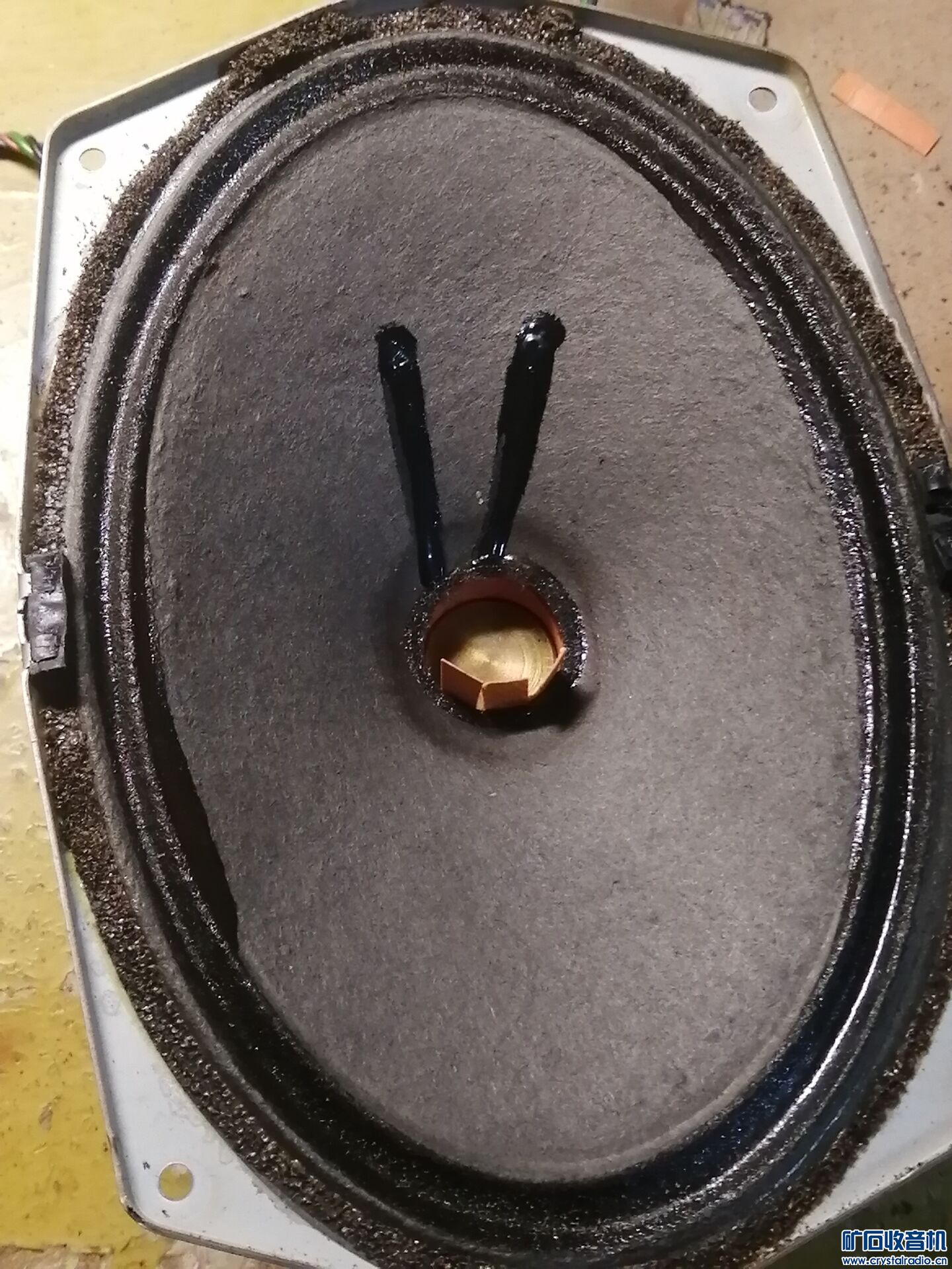

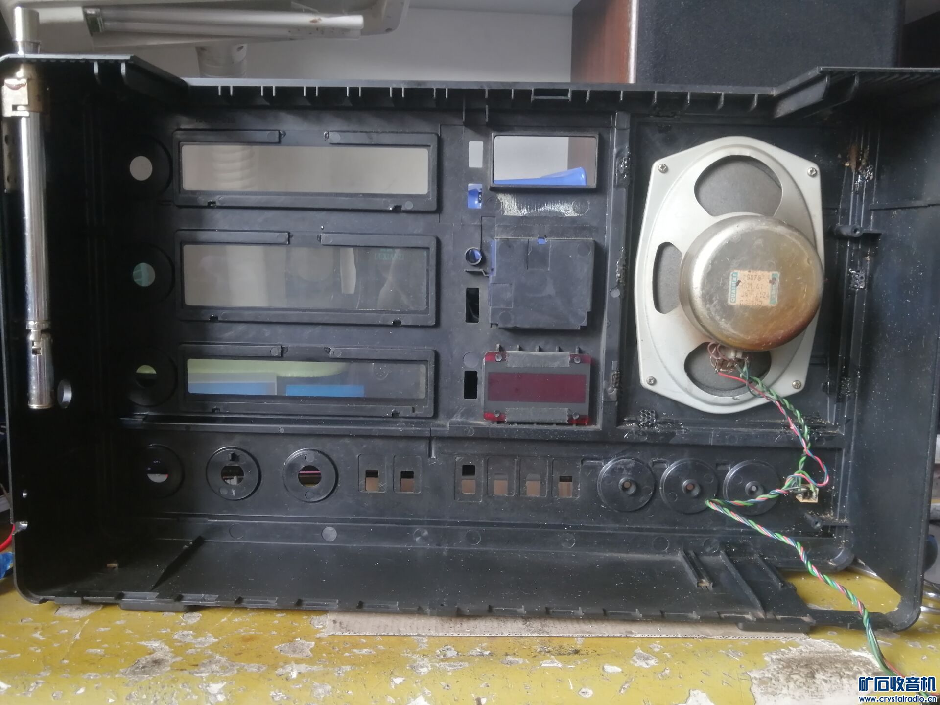

听着高音质的FM,心情特别好,但低音扬声器有杂音,一按纸盆就知道擦圈了。于是分离同轴高音,拆防尘帽并塞入卡纸,最后用打湿纸盆的方法成功修复,煲一段时间后声音就非常好了

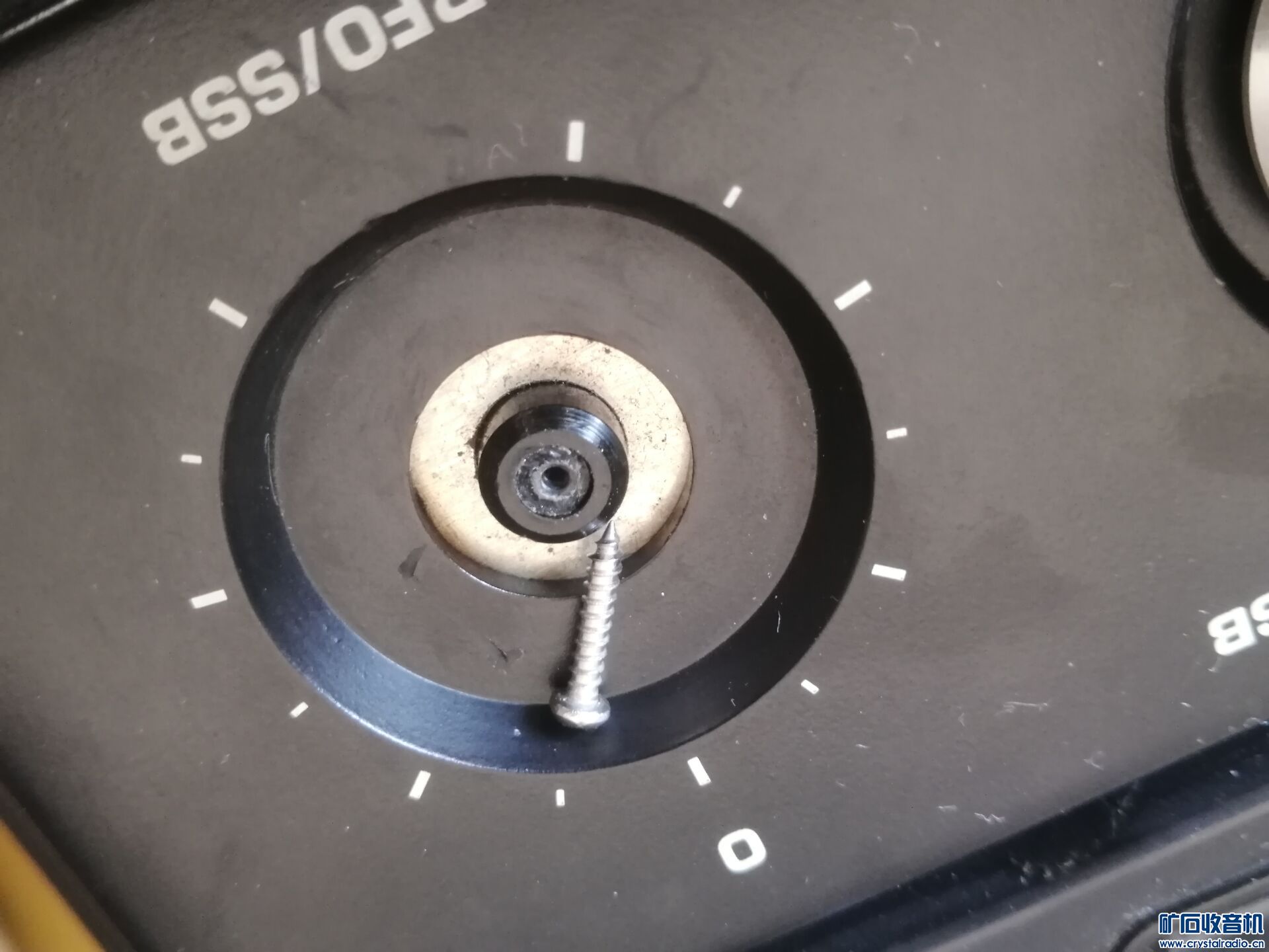

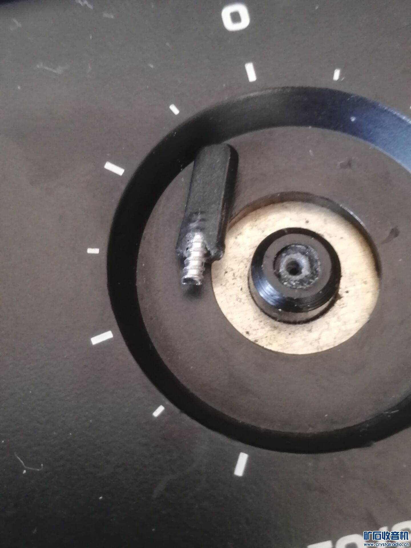

 楼主| 发表于 2024-1-28 23:23:31 | 显示全部楼层

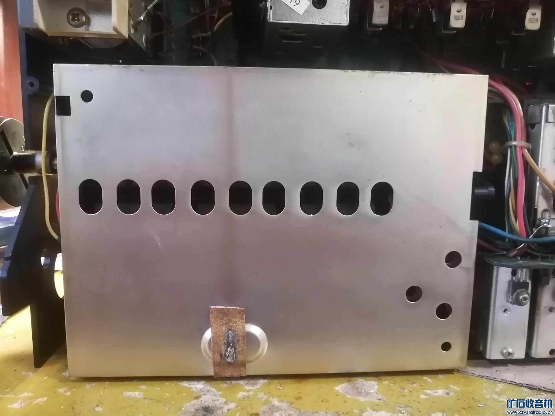

最后,就是处理机械的问题了,BFO旋钮掉落了。这个很让人无奈,德国人说他当时用力一翘没想到就掉了,确实是没太好的修复方法,粘接不会结实,于是我准备植入自攻丝修复,看图就能明白了
