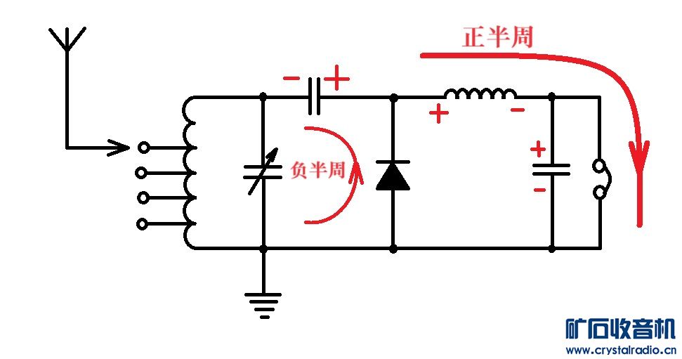

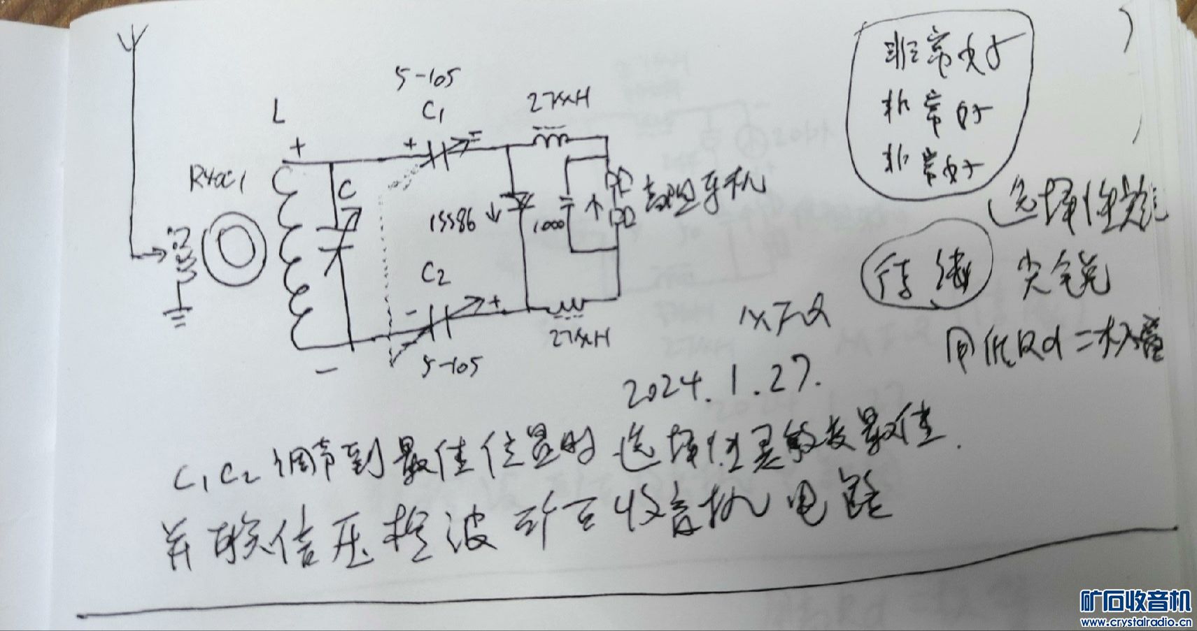

刚刚实验了下面图的并联检波矿石收音机电路,效果非常好,灵敏度,选择性,都很好,抗干扰能力强,用低rd二极管,输出声音大。
c1   c2  用磁轴高质量空气可变双联电容器,当调整到合适容量时效果最佳,选择性尖锐,
正半波c1  c2  通过二极管充电,负半波c1  c2  和LC的电压叠加,通过耳机放电,自认为是所谓的倍压检波,
实际实验体会效果非常好,欢迎老师矿友们交流探讨……!
电路图
补充内容 (2024-1-29 09:29):
由于电感有续流作用,会给二极管一个正向电流,有利于二极管导通提高检波效率。

发表于 2024-1-29 02:08:06 | 显示全部楼层
太妙了,不是一般的妙!硬是在貌似无所改进的地方挤出一个改进的空间,与已故聂版主的双二极管新接法有异曲同工之妙,而且还少用了一只二极管,这就是一个进一步的发展。不但实践效果好,在理论上也是说得通的。根据电感电流不能突变的原理,在开始几个周期以后,就成为“单二极管倍压检波”了,当然实际上并不能真的起到“倍压”的作用,但由于负半周电流有了通路,所以多少能够更好地利用天线接收到的微弱电能。由于C1、C2、两个高扼圈都是串联,所以实际上貌似只要各取一个就可以了,并且元器件都可以接在热端,让冷端只接地,是不是这样请批评:
回复 支持 1 反对 1
 楼主| 发表于 2024-1-29 08:26:59 | 显示全部楼层
wuyuanzhen2010 发表于 2024-1-29 02:08
太妙了,不是一般的妙!硬是在貌似无所改进的地方挤出一个改进的空间,与已故聂版主的双二极管新接法有异曲 ...
您的这个电路可以工作,但经实际实验,有一下几点不足:
1  LC冷端接大地会影响LC的Q值,
2  耦合用一个电容,即使此电容调到0,分布电容耦合强度也会使选择性不尖锐,
3  用一个高频扼流圈,干扰信号会从下端进入,干扰矿机。

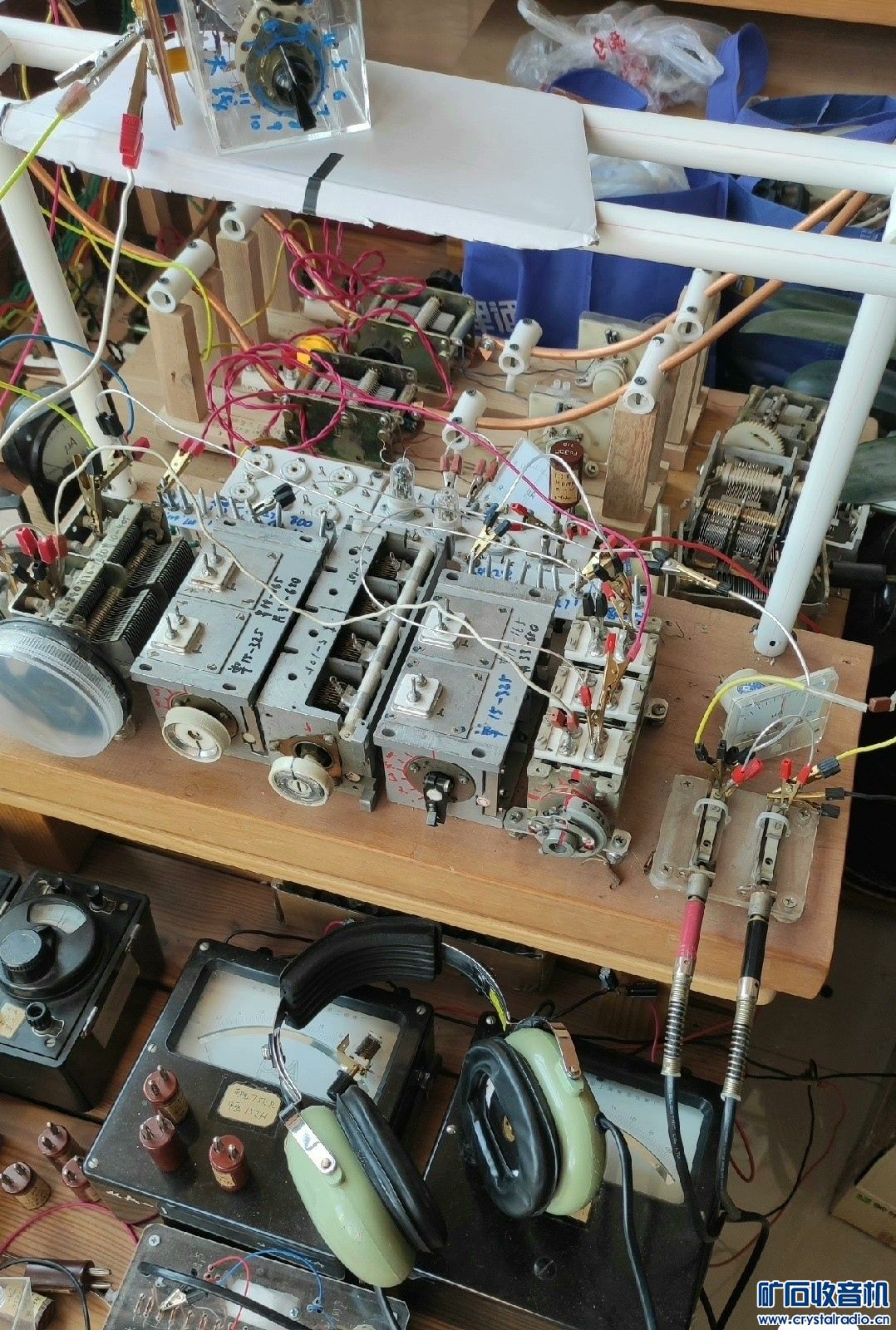

 楼主| 发表于 2024-1-29 09:54:34 | 显示全部楼层

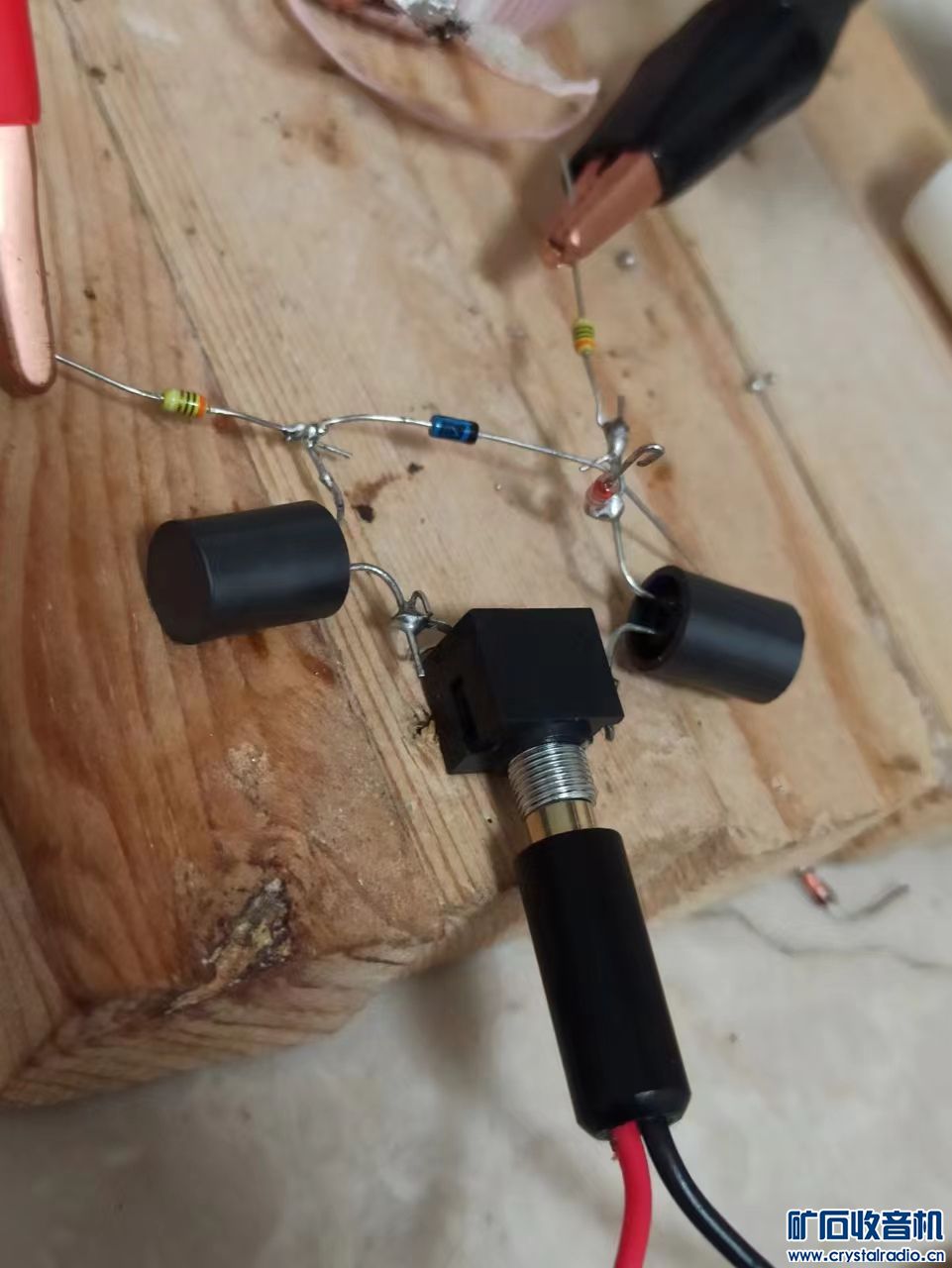

实验平台

发表于 2024-1-30 01:27:00 | 显示全部楼层
1  LC冷端接大地会影响LC的Q值,
关于:
1  LC冷端接大地会影响LC的Q值,
重要,重要,学了,学了。顺便问一句,您的高扼圈的参数看不太清楚,是27mH还是27μH?
 楼主| 发表于 2024-1-30 08:10:14 | 显示全部楼层
wuyuanzhen2010 发表于 2024-1-30 01:27
关于:
15——27MH,太小阻挡不了高频,太大阻碍了低频。
