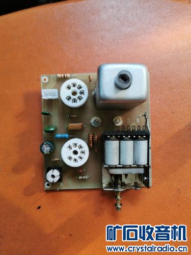

很久以来,一直想利用车载调感收音机的机械部分来制作电子管调频高频头。现在一个调频小双联价格都在百元之上,且不容易能买得到!给各位玩家和电子diy带来不少困难。所以我就特意研究了一下售价便宜的调感头,把电路板部分去除掉,保留调感的机械部分。不过原机震荡部分的调感线圈不能直接用于电子管本振电路中,必须加以改造。其他2个调感部分可以不用改造直接使用。经过测量调感机械部分封装,螺丝孔位,以及各线圈的引出线位置,画了一块pcb,兼容三联调感和2联调感。用6j1做高放,6j2本振和混频。经过不断努力调试各线圈制作数据,最难得就是这个调感头和本振电路的匹配,要完美覆盖87.5到108M频段还是相当不容易的。好在功夫没白费,最终问题得以完美解决。用热转印法制作了一块实验电路板,经过精心调试,稳定性灵敏度均优于空气联高频头。电路特别简单,一看就会。

望能详细解答6j2本振和混频,谢谢。
 楼主| 发表于 2024-1-29 11:32:43 来自手机 | 显示全部楼层
sssqqqggg 发表于 2024-1-29 11:24
望能详细解答6j2本振和混频,谢谢。
6j2第一栅震荡,第三栅混频。
