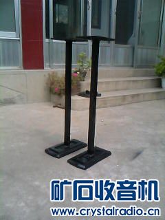

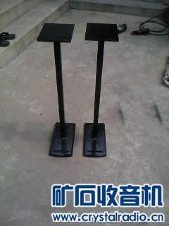

精心做的一对书架箱脚架

发表于 2011-9-9 14:26:15 | 显示全部楼层
钢管中间一定要灌沙.回放质感最好!!!!
发表于 2011-9-9 14:32:34 | 显示全部楼层
灌沙的小技巧真不知道哦,感谢楼上!
发表于 2011-9-9 15:10:22 | 显示全部楼层
不是很稳。
发表于 2011-9-9 15:38:58 | 显示全部楼层
俺以前也做过类似的,送人了。
这种结构重心太高,只适合摆放轻小的箱子。
 楼主| 发表于 2011-9-9 16:23:31 | 显示全部楼层
开始里面装的砂子感觉不稳又改装的矿粉,用的是32的镀锌方管高85、重30斤
发表于 2011-9-9 22:31:31 | 显示全部楼层
脚架不能做成细脚伶仃的模样的,这是大忌。
脚架的质量越大越好,在可能的情况之下越是粗壮则越好。这是因为,物理学告诉我们:质量越是大则其加速度a就越是小,喇叭箱的底座应该遵循这条准则。
发表于 2011-9-10 01:22:50 | 显示全部楼层
沙子一般罐到脚的3/5位置, 但楼主的架子支撑竿太细了, 刚度可能不太保证, 建议在不拆的情况下每一只脚加两条同样的杆, 排成品字型, 的确重心不够低的话可以考虑在脚板上加铁块一降低重心.
