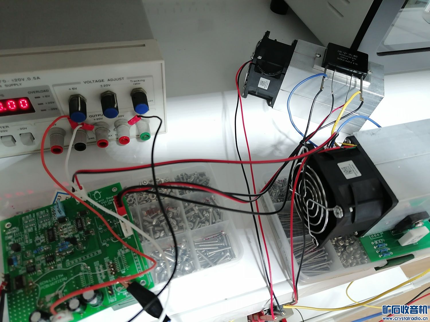

续之前的高稳定电流 1A,
http://www.crystalradio.cn/forum ... =2112773&extra=
现增加到 10A
踩了很多坑
不过终于顺利通过测试
首先是为能输出 10A 打造的输出级和风道散热器
然后是主角:国产化的金属箔电阻

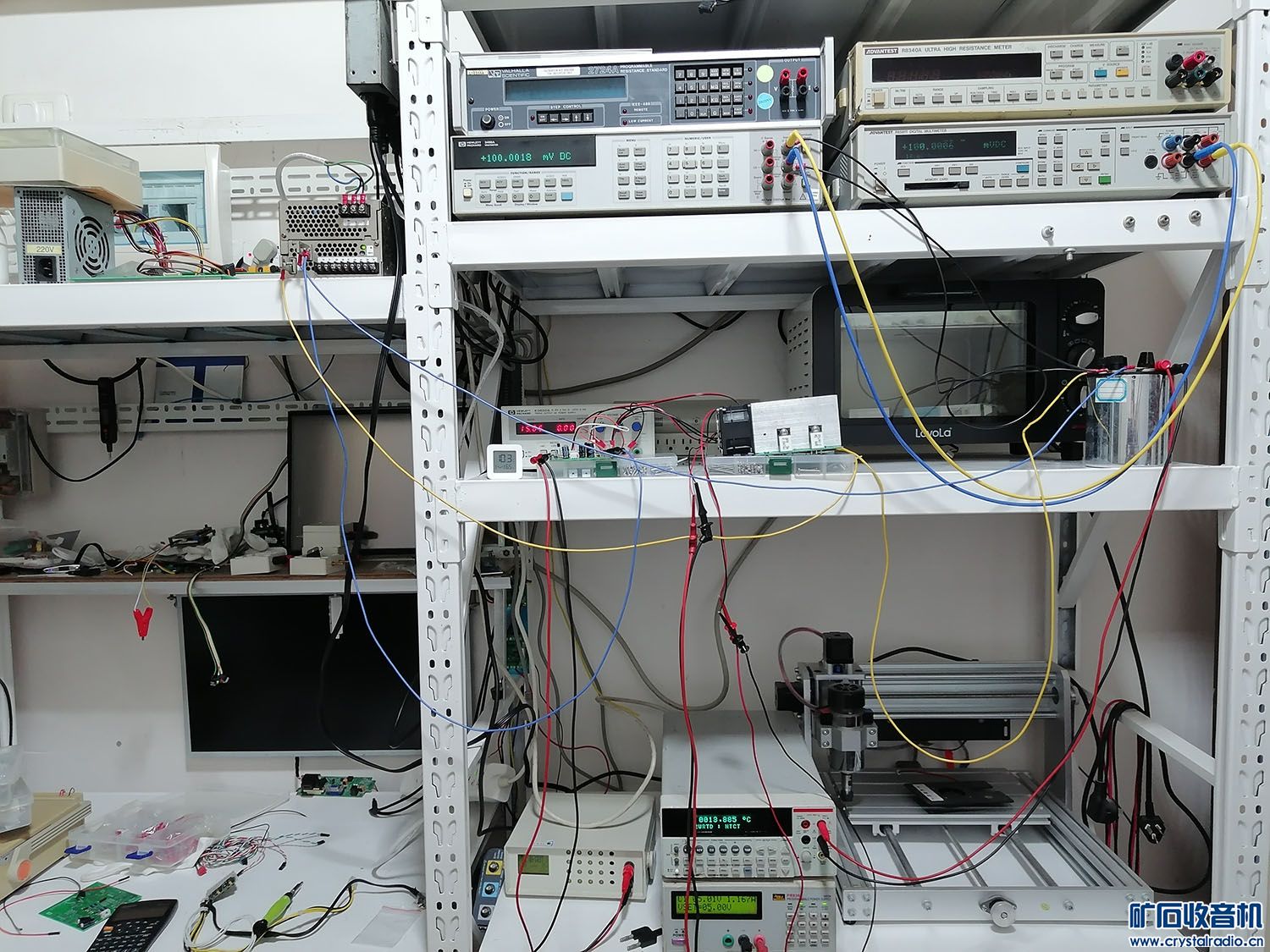

总装测试
满足预期指标

4 个 TIP35,电源电压 5V(TDK 5V、120A) 也就是说 4 个 TIP35 扛 50 瓦(不到),一个 264 的管子扛蛐蛐 12.5 瓦(不到)

厂家手册数据,我买的时候要求的是 2ppm TCR 的

看来不错, 还是整合到一个机壳内才好.  电流的标定不容易.

肯定要整合到机壳,不然光是气流扰动都会跳
