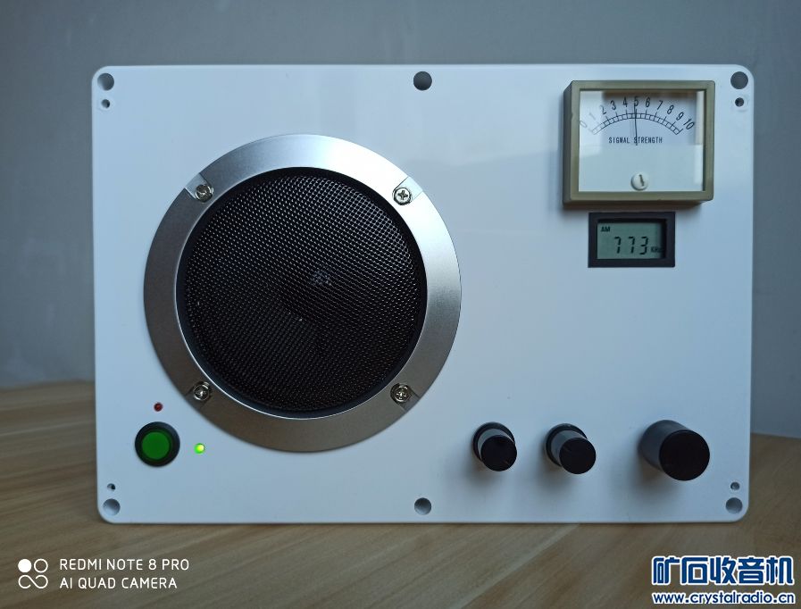

防水盒子当收音机外壳挺好用的!

发表于 2024-1-27 21:54:10 | 显示全部楼层
防水盒价格相对来说还是不贵的,有各种各样的形状和尺寸,加工极其方便,极适合做仪器外壳,当然做收音机外壳也行。我做的几个收音机与几个仪器均采用了防水盒做外壳。
下面是采用防水盒做的收音机。
自制LA1600收音机
自制LA1600收音机
自制TEF6686收音机
自制TEF6686收音机
发表于 2024-1-27 21:58:41 | 显示全部楼层
whntl2021 发表于 2024-1-27 21:54
防水盒价格相对来说还是不贵的,有各种各样的形状和尺寸,加工极其方便,极适合做仪器外壳,当然做收音机外 ...
用什么办法加工圆孔和直线,我最近做的都不光溜!
发表于 2024-1-27 22:23:04 | 显示全部楼层
ABS塑料防水盒加工性极好。
大圆孔与大方孔加工很简单,画好大圆孔与大方孔框线,然后用电钻夹直径3-5毫米钻头沿着框线钻排孔,再用斜口钳剪断相邻孔之间的连接处,就可除去内块。再用刀削去所有突出小台,最后用锉刀锉平。先用粗锉刀锉到划线处,再用细锉刀细心修整光滑,若要求高,可再用400号水砂纸砂磨一下。
修整时眼睛必须随时观察效果,哪里高了就锉几下,直至直边平直,圆边圆滑。
发表于 2024-1-27 22:27:15 | 显示全部楼层
whntl2021 发表于 2024-1-27 22:23
ABS塑料防水盒加工性极好。
大圆孔与大方孔加工很简单,画好大圆孔与大方孔框线,然后用电钻夹直径3-5 ...
细活,耐心,手工打磨,尺寸不能正好要偏小一点,有加工余量!
发表于 2024-1-27 22:30:01 | 显示全部楼层
ABS塑料防水盒加工性极好。
ABS韧性大,有机玻璃不好加工吧?太脆,容易裂!
 楼主| 发表于 2024-1-28 06:41:55 来自手机 | 显示全部楼层
搞的挺漂亮的,不错啊!
发表于 2024-1-28 08:11:55 来自手机 | 显示全部楼层
ABS塑料防水盒加工性极好。
我都是画好线,迷你电钻夹个锯齿钻头延着线内侧留出余量直接推拉切割,再用锉刀休整。
