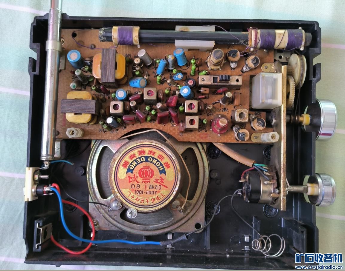

收了一台红灯754收音机,原机可变电容器转轴360度旋转,我把手里黄河741收音机的可变与754互换后两个机器都正常工作。红灯754收台灵敏度与声音都不错唯一不足的是与其他收音机比没台位置底噪大.试着让变频级停止工作音量开到最大,只有很小的沙沙声.调换变频管也没改善不知是什么原因?

我没啥高深理论,看着你的图片(镜像),要是我,先用当代电解电容把所有的老电容换一遍。然后假如手上有5-20P微调电容(氧化发黑了),也换新的。所有三极管C极电流再检测一下。最好有信号发生器和扫频仪,重新统调一下。
做这些之前,建议先用电池到开旷地方试一试,说不定是你邻居或你家里有劣质的有干扰的充电器、LED灯。如果在外面特别好,中波媲美调频了,算我前面白说,啥也不好做了,又不可能为此搬家是吧? 这就是本人经常提着古老收音机在公园瞎转悠的原因。

看图片你是用外接电源的,不知是外接电池还是整流电源?
 楼主| 发表于 2024-1-27 14:29:04 | 显示全部楼层

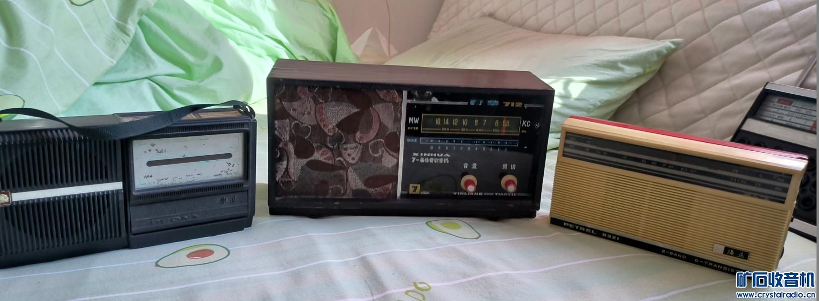

您观察很仔细,我把以前的耳机口去掉改成电源插座,用的是电池或太阳能电池供电.
这是目前常听的机器
这是目前常听的机器

第一张754的图片为什么是镜像?喜欢照镜子?
