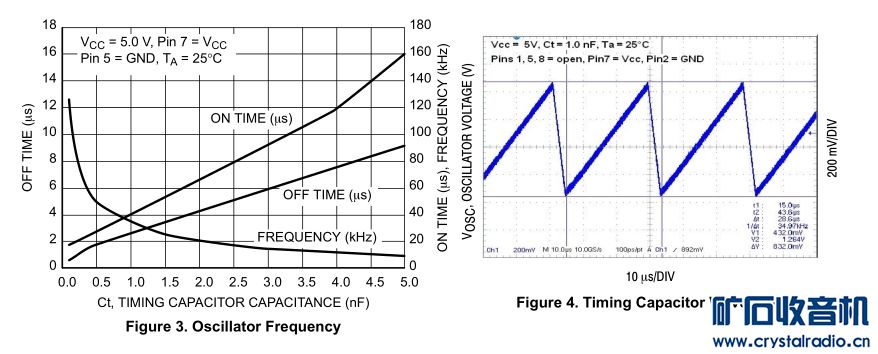

频率和电容有关,120kHz还是可以有的

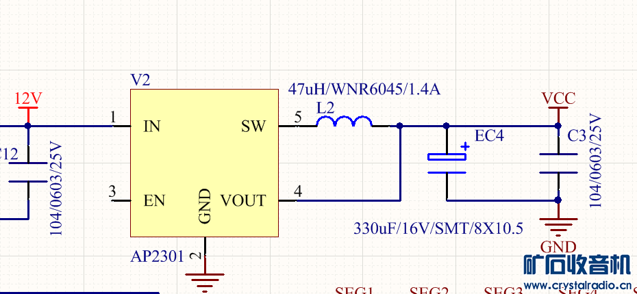

10年前用过,DC-DC降压,现在用更小(SOT23-6封装)更便宜的AP2301好像。 微信图片_20240129121255.png 微信图片_20240129121650.png

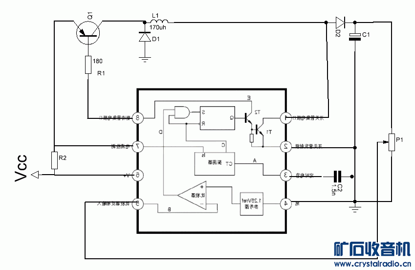

1.MC34063开关管的CE都引出来,因此其用途灵活的多。可buck,可boost,可buck-boost,
2.MC34063的电流检测是在电源输入端,high-side的,并且由外部电阻决定,电路应用上会容易很多。做一个恒流LED驱动(开关甚至线性恒流)也很简单。

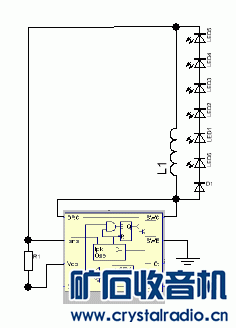

利用那个限流功能可以做一个粗略的恒流led驱动。
