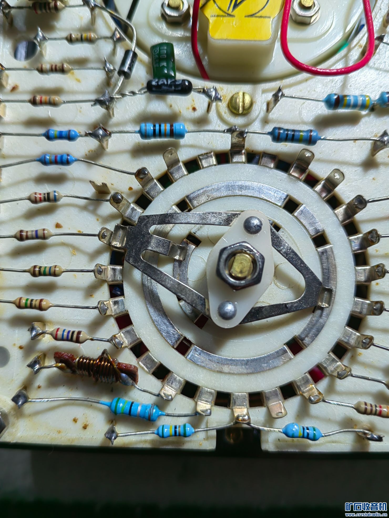

擦拭前
擦拭前
今天在论坛“仪表工具专区”看到坛友“大家好呀”2022年9月发的关于mf47万用表×1K档欧姆调零问题的解决办法,正好我的一块47表原来使用完全正常,最近却出现了×1、x10、x100档欧姆调零难的问题,指针不是不动,就里飘乎不定,按一下换档旋钮,偶尔又能调零,而×1K、×10K档完全正常,感觉又不像调零电位器问题,老在怀疑换档旋钮内部开关接触异常。看到上述坛友解决问题的办法,晚上回家立马照样学样:用橡皮擦将主板换档静触片全部擦拭如新,问题立马完美解决。没想到,看上去并不太脏的触片,会影响这么大,这也是万用表欧姆调零问题的原因之一,值得记取。感谢该坛友又教我一招!有图为证。
擦拭后
擦拭后

我的47表也是有时调零困难,后来酒精清洗开关触点,情况好转,但是过些时日又旧病复发,后来清洗触点后抹上润滑脂,再没故障,不知能保持多久?

调零困难可能是表头灵敏度在不断下降,还没有到极限以下。
