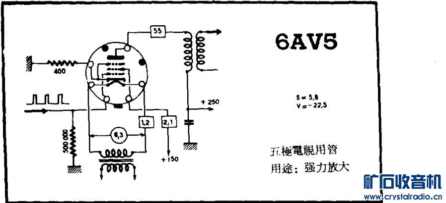

6AV5GT是什么管子?朋友问我是无从回答。只能求助坛里老师。

小屏幕电视机的行输出管。大八脚无屏帽。你如果用于音频可以参照6P13P使用。

烧友要用这生疏管子让我给配做输出变压器,这可犯愁了。想到矿坛藏龙卧虎,故开此帖。谢谢海河超版于版和矿友老师们的热情帮助!
发表于 2024-7-24 10:32:27 | 显示全部楼层
网上找到的图,据说三接输出超20W,但我没做过。
发表于 2024-7-24 22:44:46 | 显示全部楼层
6AV5 是间接加热的光束五极管,不像三极管那样线性; 将它们接成三极管连接, 偏壓設置类似于 6B4G, 曾有人把 6AV5 取代6B4  據說听起来还不错
