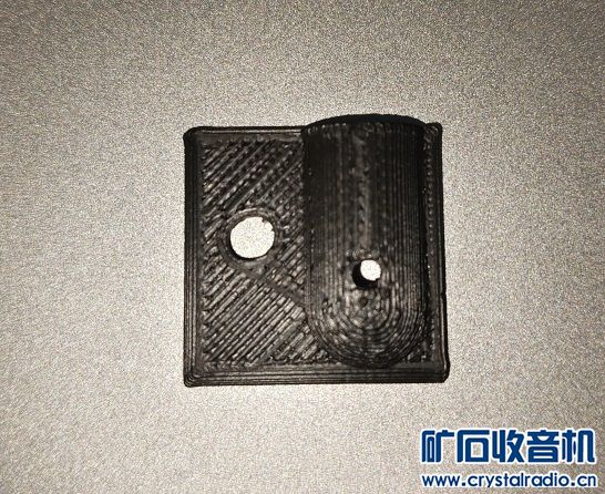

索尼 sw22及sw20收音机的天线座容易坏,首先设计是这样的
想了一下还是要加强一下,于是就这样了
安装好是这样的
有点难看,但是结实。
发表于 2024-5-10 21:21:25 | 显示全部楼层
我有个更好的办法,直接把破掉的地方用那种站屏幕黑色醋酸胶带剪出块填充,然后用3M 胶水填充,不要用502,或者再用UV 胶水封边,在打磨一下就可以了。
这个是前后对比

曾经在地摊上看到一台SW20也是天线根部损坏,这是个通病,设计上的缺陷

它的后壳太薄了。我这样弄,强度ok了,颜值急速下降。这个收音机的短波接收非常不错

SW22 的外壳要比 SW20 厚
天线处180°旋转的地方上点油,不要太大的阻尼,否则会把后盖搞破
