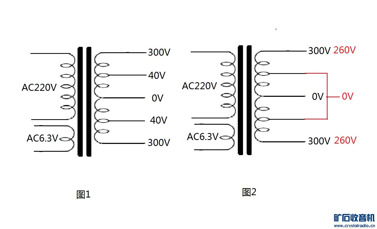

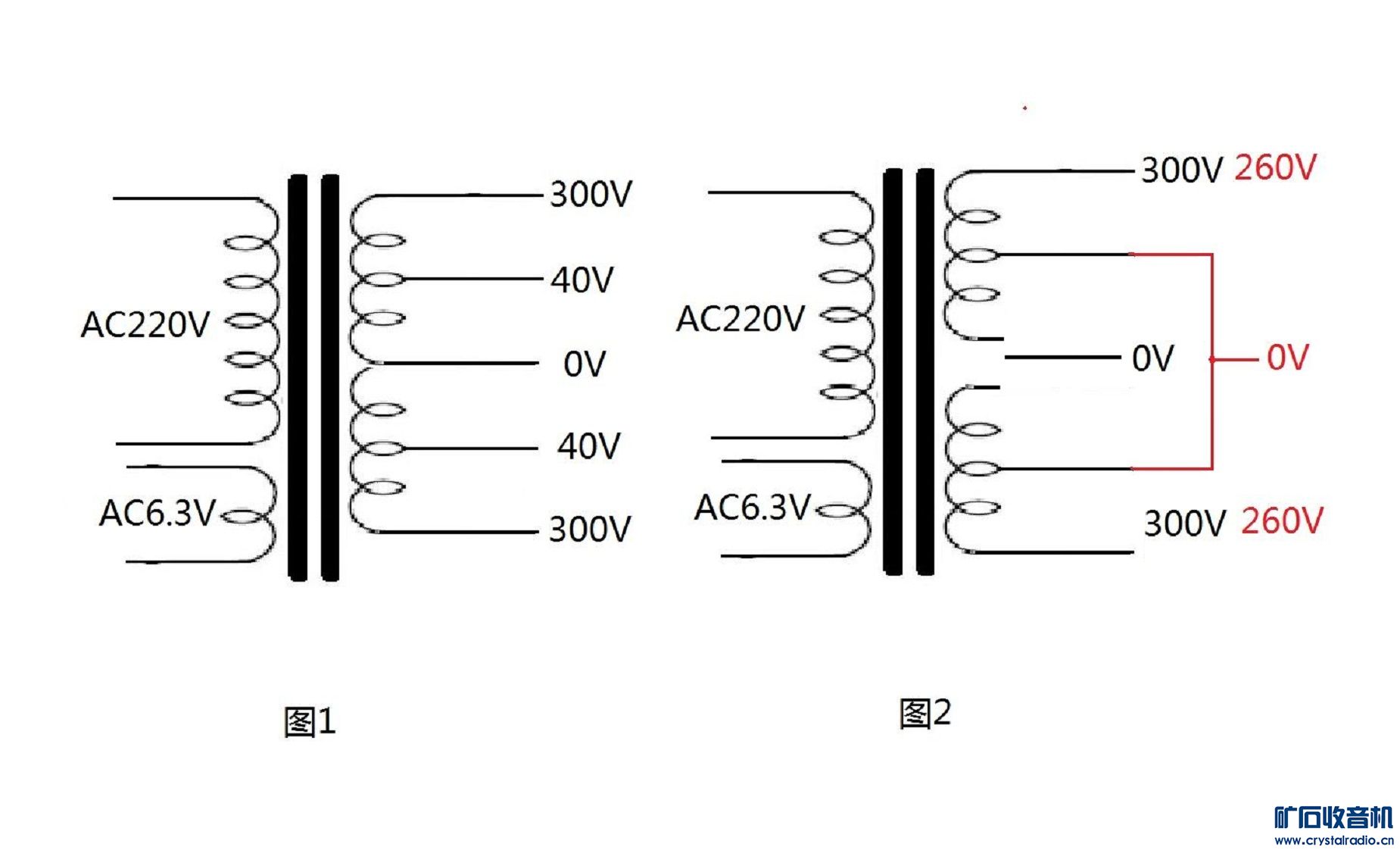

有两个325示波器上的电源变压器,如图1,高压80ma,想做朱老师的6n2推6p3p,高压需要260V,能否改成图2。本人基础差,问题可能简单了,望不吝赐教,谢谢!

发表于 2024-1-25 17:31:13 | 显示全部楼层
假设0V点可以断开的话,可以如此操作,不然,就是次级内部短路……
发表于 2024-1-25 17:57:02 | 显示全部楼层
最好拍一下图片,我怀疑这个变压器的功率未必够。原来是全波整流,你改接线方式以后只是可以降低高压电压,但是电流可是不够的。80毫安只是可以提供单个6P3P电流,单端至少是两个,就需要160毫安的电流,另外6.3伏的电流不知道够不够。

 楼主| 发表于 2024-1-25 17:33:14 | 显示全部楼层
谢谢,如果断开打红叉的地方,是不是就可以了
 楼主| 发表于 2024-1-25 17:34:34 | 显示全部楼层
谢谢,明白了
发表于 2024-1-25 17:36:57 | 显示全部楼层
是的,能够断开的话,就没有问题了。
 楼主| 发表于 2024-1-25 17:40:31 | 显示全部楼层
海洋DZ 发表于 2024-1-25 17:36
是的,能够断开的话,就没有问题了。
我想不拆线包,直接拽出或拽断0V含片,可行吗?不太清楚里面怎么缠的
发表于 2024-1-25 17:43:54 | 显示全部楼层
拍照看看吧,0V焊片附近是否有两根线头?
 楼主| 发表于 2024-1-25 17:51:16 | 显示全部楼层
有两根40V的线头,明天拍照片

 楼主| 发表于 2024-1-25 19:18:35 | 显示全部楼层
茹祥臣 发表于 2024-1-25 17:57
最好拍一下图片,我怀疑这个变压器的功率未必够。原来是全波整流,你改接线方式以后只是可以降低高压电压, ...
照片明天拍,是有俩个同样的,6.3V够用,2.6A一组,3.15-0-3.25V0.6A一组。
发表于 2024-1-25 19:28:33 | 显示全部楼层
用上下2组300/40绕组分别作桥式整流,直流输出分别通过100欧/2W电阻接滤波电容(双路直流输出合流),0V抽头悬空,这样2组绕组都能分担负载电流。
 楼主| 发表于 2024-1-25 19:51:08 | 显示全部楼层
自制冰激凌 发表于 2024-1-25 18:04
走得通的,不用删除
从上到下,正,负,正,负极性,二极管会阻断短路的
没看到上面删除的内容
 楼主| 发表于 2024-1-25 20:01:18 | 显示全部楼层
zzfjct 发表于 2024-1-25 19:28
用上下2组300/40绕组分别作桥式整流,直流输出分别通过100欧/2W电阻接滤波电容(双路直流输出合流),0V抽 ...
谢谢!估计最后得按你的这个方法做,两组300V-40V桥式整流经2W100Ω并滤波电容后双路合流。明白,能不能与另一个变压器再合流一起供电?
发表于 2024-1-25 20:17:53 | 显示全部楼层
星河A 发表于 2024-1-25 20:01
谢谢!估计最后得按你的这个方法做,两组300V-40V桥式整流经2W100Ω并滤波电容后双路合流。明白,能不能 ...
估计难!2个变压器次级很难做到电压和内阻相同,后果是实际负载电流相差太大,合流前采用不同阻值的串联电阻或能改善,通过调整串联电阻达到合理的电流分配(变压器大小不同实际负载电流可以不同)。
