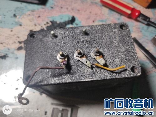

 楼主| 发表于 2024-1-28 22:41:35 来自手机 | 显示全部楼层
黑盒子拆开里面是只继电器,装置有齿轮箱。继电器吸放一次可带动齿轮箱转动。1X表针走动一格。100X表针走动一格需要1X表针走动一圈。类似一个计时器装置,接线只有线圈线。做工精密黄铜齿轮。
 楼主| 发表于 2024-1-28 22:44:50 来自手机 | 显示全部楼层
时间久远外面皱纹漆都酥脆掉了,但是盒子是密封的内部还很新。外壳螺丝的火漆封完整,这是几十年后第一次再次打开盖子,里面还有1956年的空气哈哈

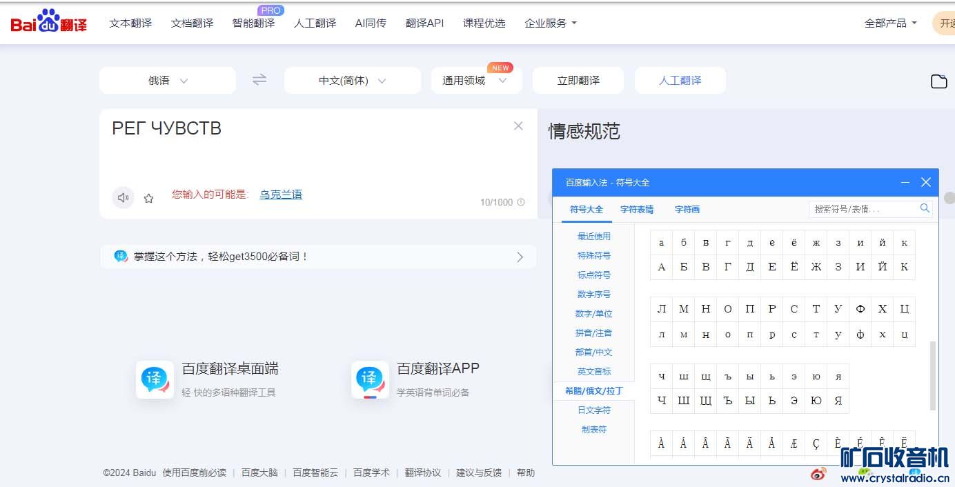

发表于 2024-1-29 08:57:04 | 显示全部楼层
redback 发表于 2024-1-25 11:32
暂时还不动,不会俄语看不到俄语输入法,那些字母一个也找不到
普通的输入法找符号就行

 楼主| 发表于 2024-1-29 12:34:17 来自手机 | 显示全部楼层
往事已去 发表于 2024-1-29 08:57
普通的输入法找符号就行
看来得用电脑端,我用手机发的。谢谢朋友指点
发表于 2024-1-29 16:02:20 | 显示全部楼层
redback 发表于 2024-1-28 22:45
微信翻译是英语,俄语不行
微信扫一扫翻译的
发表于 2024-1-29 17:37:53 | 显示全部楼层
核辐射检测仪(盖革计数仪)。黑盒子是脉冲计数器。
仪器应当外接 盖革管 ,脉冲信号及电源经外接电缆与主机后面的多脚插座相接。

 楼主| 发表于 2024-1-30 15:05:48 来自手机 | 显示全部楼层
仪器应当外接 盖革管 ,脉冲信号及电源经外接电缆与主 ...
你这个说的靠谱,50年代的电子管辐射仪
 楼主| 发表于 2024-1-30 15:06:43 来自手机 | 显示全部楼层
往事已去 发表于 2024-1-29 16:02
微信扫一扫翻译的
翻译的不准,没有关键信息
