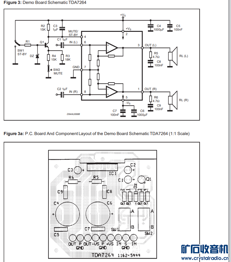

TDA7264更简洁,单列八脚双声道2x25W,比TDA1521还少一脚
感谢你推荐的这个芯片,让人感觉眼前一亮。
官方手册提供了1:1的PCB板图,让我们有机会研究学习,验证一些想法。
这个板图布线排版的地线特长,也绕了大半圈,
芯片地还是直连的一颗电容的地脚,
可能看起来这是非常错误的处理。
我在帖子“继续折腾AMP之LM1876”中提出了一些看法,
信号地与信号地直接连一起,功率地连在一次,
构成不相关的电流回路,就不会产生干扰。
这也应该是理想的做法。
样图左侧是滤波回路和输出回路区域,右侧是输入回路区域
R6、C9和R5、C8泄放入地也是就近接入滤波地。
所以,音频布线是有章可循的,只要符合理论,可以找出规律。
给音频芯片画板的工程师,都是深谙此中门道的大家。
