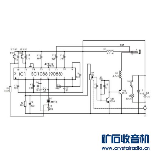

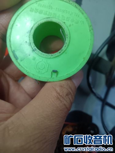

自动搜索电台收音机用久了,高端的电台就搜不到了,不知道是为什么?
发表于 2024-1-24 16:24:08 | 显示全部楼层
高端电台收不到,说明调谐回路频率变低了,除D1变容二极外,电池电压低了也收不到高端台.
发表于 2024-1-24 16:27:29 | 显示全部楼层
楼上说的没错,就是哪个元器件漏电了,质量出现问题了

 楼主| 发表于 2024-1-24 19:56:20 来自手机 | 显示全部楼层
我也觉得您和楼上那位说的对,不知道这种收音机能不能改成用可变电容调谐的收音机呢
发表于 2024-1-24 22:11:01 | 显示全部楼层
发表于 2024-1-24 23:45:21 来自手机 | 显示全部楼层

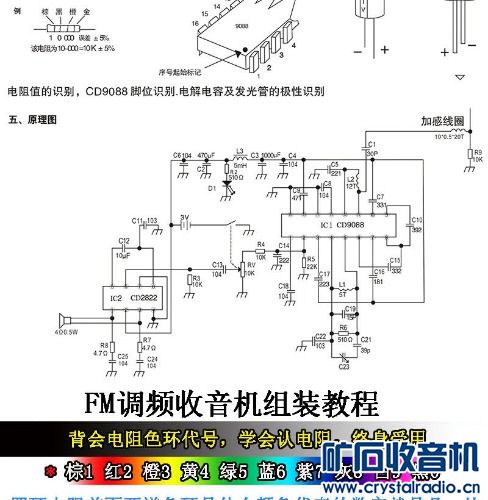

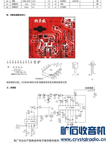

变容二极管跟它旁边的空心线圈是振荡回路,线圈变形,电感量改变就会改变接收频率范围。
CD9088是一片低中频FM接收IC,它支持可变电容调谐和按键+变容二极管调谐,可变电容调谐通常比按键调谐接收效果更好。按键+变容二极管调谐,受供电电压限制,变容二极管的容量变化范围不可能很大,在没有合适的仪器情况下,按键调谐很难把振荡线圈调到合适的电感量,一旦线圈受振动或者其它外力变形,接收频率范围就会改变,而且不容易调整。

 楼主| 发表于 2024-1-25 16:01:50 来自手机 | 显示全部楼层
CD9088是一片低中 ...
感谢冰岛老师的讲解,这个电路也可以做成调谐本振来选台的电路,我手里还有好几个现成的收音机,都定不住台了,准备改装一下

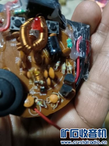

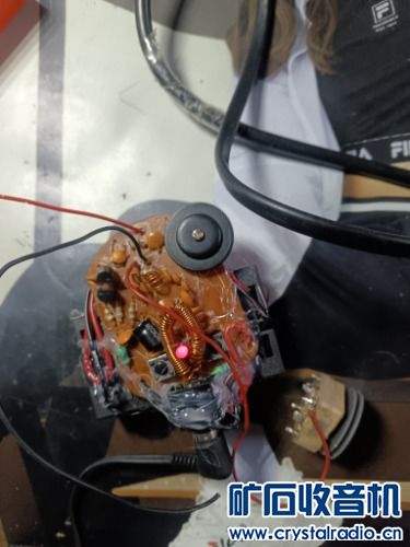

 楼主| 发表于 2024-3-1 17:43:02 来自手机 | 显示全部楼层
把这个小电容焊下来换上一个可变电容,结果没声,看来直接改是不行的,必须更换电路

可变电容多大容量?360P或270P都要串一个小电容进去。
 楼主| 发表于 2024-3-1 18:52:00 来自手机 | 显示全部楼层
可变电容是现在多波段收音机用的四联,选择调频用的那联
发表于 2024-3-1 20:00:29 | 显示全部楼层
喔,那应该可以。是替代那个变容二极管的吗?
