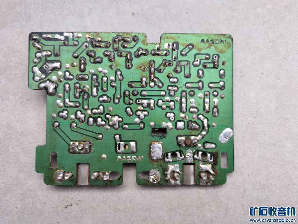

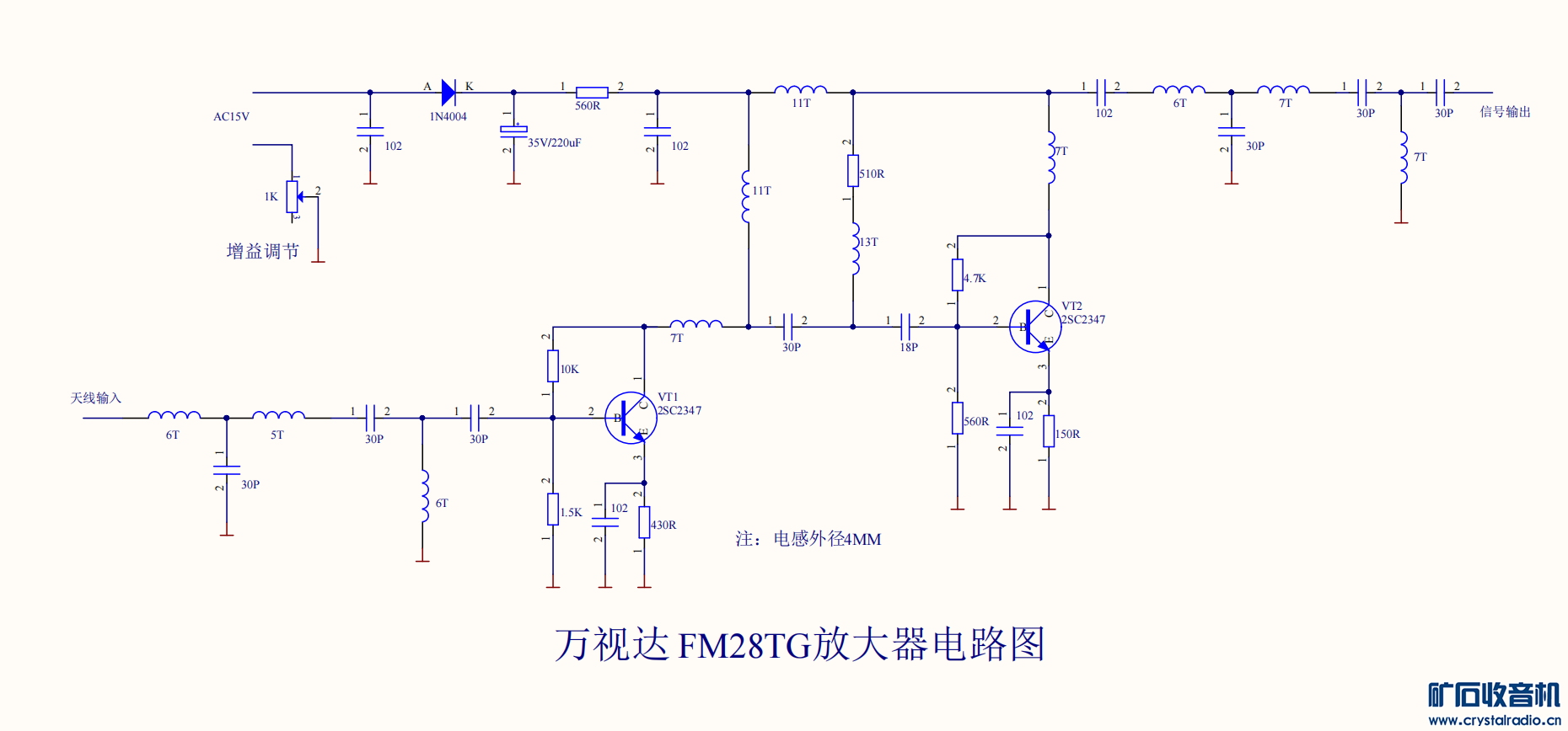

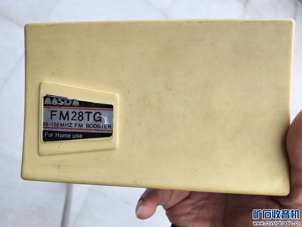

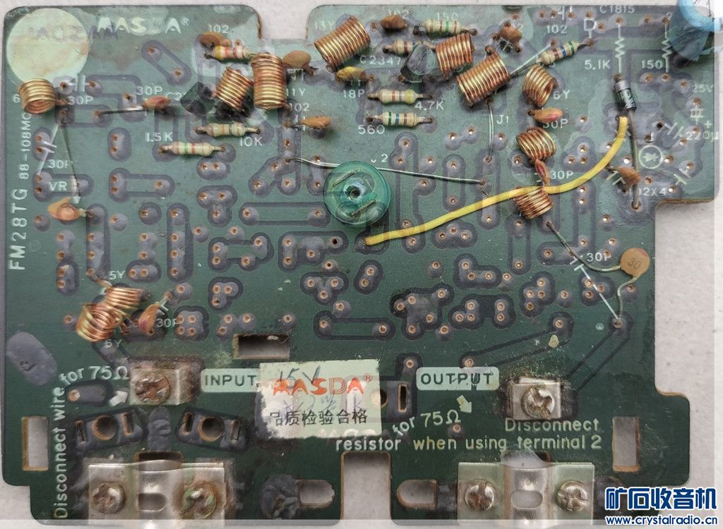

在家里杂物里找到九十年代万视达生产的一款FM远程放大器,是室内机,电源与放大集成一个盒子的,收音效果不错,我把电路抄了出来,供群友参考,请群友们批评指正。
发表于 2024-1-24 09:48:46 | 显示全部楼层
请教下,是正反两张照片重合在一起的吗?用什么软件操作的?很实用!
拍照的时候是不是有什么要求,烦请指导下,感谢。
发表于 2024-1-24 09:55:03 | 显示全部楼层
输入输出都有带通滤波器,滤除带外干扰,效果应该不错。
 楼主| 发表于 2024-1-24 09:56:56 | 显示全部楼层
拍照的时候是不是有什么要求,烦请 ...
用Photoshop,两个图层叠在一起,顶层透明度调成70%就可以了。对拍照没什么严格要求,只要会用Photoshop就可以了。
发表于 2024-1-24 09:58:45 | 显示全部楼层
fsnx999 发表于 2024-1-24 09:56
用Photoshop,两个图层叠在一起,顶层透明度调成70%就可以了。对拍照没什么严格要求,只要会用Photoshop ...
感谢您,没用过PS,先找找资料摸索下,再次感谢。
发表于 2024-1-24 10:11:25 | 显示全部楼层
这样不就可以抄板了
 楼主| 发表于 2024-1-24 11:08:14 | 显示全部楼层
kehua 发表于 2024-1-24 10:11
这样不就可以抄板了
可以抄电路图,抄板需要专业软件才可以的。
发表于 2024-1-24 11:16:39 | 显示全部楼层
感觉方向有点问题,MASDA字母没有翻过来
发表于 2024-1-24 11:23:38 | 显示全部楼层
这样看电路板确实清楚多啦!

发表于 2024-1-24 12:07:50 | 显示全部楼层
输入输出都有高通低通滤波器,增益电位器看不清。
