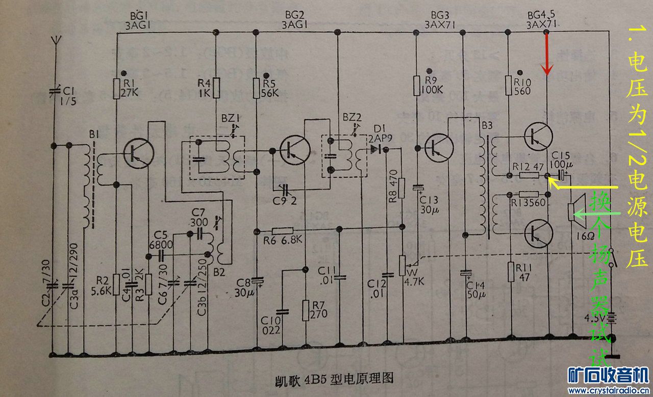

原机应该是没有大修过的,但奇怪的是前置低放管是个玻璃的,而后级两个是金属的,并非电路图上三个一样型号的。
换了所有的电容后,现在能收音且灵敏度还可以,也挺安静的,但就是声音干干的,开大一点点就发破,请问该如何排查?
完全不懂这种电路的工作点应如何排查

1、测量静态工作点。
2、电位器上方注入单音频信号(幅度估计在几十mV试试),1K左右的频率或者400HZ均可。示波器挂喇叭上。看看大小信号状态下波形失真,上下幅度。

liwj113 发表于 2024-1-23 22:39
玻璃封装的,在早年管子中经常有,不要纠结,包括3AX81都有,3AX31之类就更多了。声音问题,你测试下静态电 ...
电流应该是多少?

ssffzz1 发表于 2024-1-23 23:32
1、测量静态工作点。
2、电位器上方注入单音频信号(幅度估计在几十mV试试),1K左右的频率或者400HZ均 ...
按照我个人理解不一定对:
1、BG4 5电流应该在8-10mA左右,560和47那几个电阻阻止一定要对。BG 4 5的中点位置的电压,应该是电源电压的一半。
2、BG3的电流,估计在1-2mA左右。
3、电位器上方注入单音频信号(频率不要太高3k上限,100HZ的下限),小信号的时候(音量放到底,喇叭不太响),无交越失真。大信号的时候,正负两边同时削顶。无论啥信号,波形无畸变,上下幅度一致。
如果达到这个要求,声音再不好,要么是喇叭(无救),要么是前面的中放检波之类的了(可调)。
最后可能要求不要太高,就那么大个喇叭,就是凑合能听。调幅波干扰大,即使是高档收音头也达不到HIFI。

BG3:2-3mA;BG4,5:2.5-3mA。原配3AX71就是玻璃封装的。

chnjyxz 发表于 2024-1-24 00:06
我没有调过otl,所以才不知道应该工作点在多少
我觉得静态,两个输出三极管的中点应该为电源电压一半。另外,两个三极管参数要尽量一致
