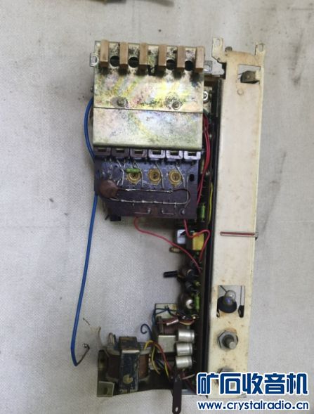

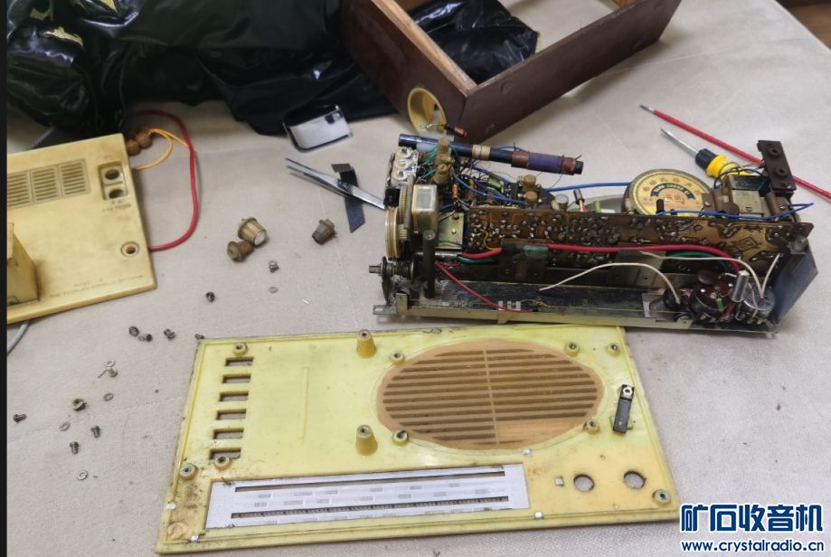

昨天收了一台像是垃圾桶捡来的312收音机  浑身脏兮兮的 觉得快过年了  给他洗个澡  打扮的漂漂亮亮的见大家 哪怕是不出声呢  晚上鼓捣半天  都拆下来了 前后面板和旋钮都放温水浸泡着了   最后拆牙齿的时候一个也拆不下了  使用暴力怕损坏 请问大家这6个按键拆除有偏方吗?  见图

        那按键估计是用胶粘的,因为松了会弹射出来,拆不下来就用去油污的擦洗干净吧,度盘要小心别使劲擦花了,更不能用水泡。

一般都可以拔下来,如果用力也拔不下来,大概就是上胶了。

半年前打理过三台312,细致到拆洗按键开关里面镀银簧片那个级别,貌似拿下这些按键没遇到啥阻碍。倒是刚刚开始拆机时候两个音量音质旋钮不敢贸然下手,发帖求助过。后来发现只有硬拔,那两个旋钮啥机构都没有,恰如其分的过渡性偏紧孔轴配合。
小心一点做和临时隔离片,比如一片线路板用锯条拉一条缝隙,挡在按钮根部缝隙卡到铁片,然后翘线路板,保护按钮均匀受力。外表有线路板隔开不会被撬坏。
发表于 2024-1-23 18:53:06 | 显示全部楼层
按键建议别拆,这个绝对是加胶了的,强行拔除会有损坏风险。用纸壳保护好基板后给按键涂上洗洁精泡一会就能擦干净。

 楼主| 发表于 2024-1-24 20:38:48 | 显示全部楼层
fzh547611 发表于 2024-1-23 07:05
那按键估计是用胶粘的,因为松了会弹射出来,拆不下来就用去油污的擦洗干净吧,度盘要小心别使劲擦 ...
简单清洗完了   牙齿下不来
 楼主| 发表于 2024-1-24 20:39:42 | 显示全部楼层
一个也没拔下来   简单清洗了一下
 楼主| 发表于 2024-1-24 20:40:11 | 显示全部楼层
没拆  怕拆坏了
 楼主| 发表于 2024-1-24 20:42:46 | 显示全部楼层
13952016708 发表于 2024-1-23 12:42
半年前打理过三台312,细致到拆洗按键开关里面镀银簧片那个级别,貌似拿下这些按键没遇到啥阻碍。倒是刚刚 ...
那两个旋钮确实不好拆  四圈也没有螺丝    我用一字螺丝刀翘下来了  没损坏     你有时间帮我也搭理一下呗
 楼主| 发表于 2024-1-24 20:43:53 | 显示全部楼层
自制冰激凌 发表于 2024-1-23 18:20
按键整个根都露出来了还愁没出下手啊,临时做一个拉马在按键底部勾住,用钳子夹住拉马,小榔头向钳子脱出方 ...
由于在外地  手底下没有这些工具  不拆了 直接给它刷的牙
 楼主| 发表于 2024-1-24 20:44:48 | 显示全部楼层
swp 发表于 2024-1-23 18:53
按键建议别拆,这个绝对是加胶了的,强行拔除会有损坏风险。用纸壳保护好基板后给按键涂上洗洁精泡一会就能 ...
没拆   给他刷牙了  还挺干净的
 楼主| 发表于 2024-1-24 20:46:19 | 显示全部楼层
圣者 发表于 2024-1-23 20:34
这种牙不拆下也不影响刷牙。
不影响刷牙  当时认为是拆掉以后清洗方便  并且电路板也不会搞上水
