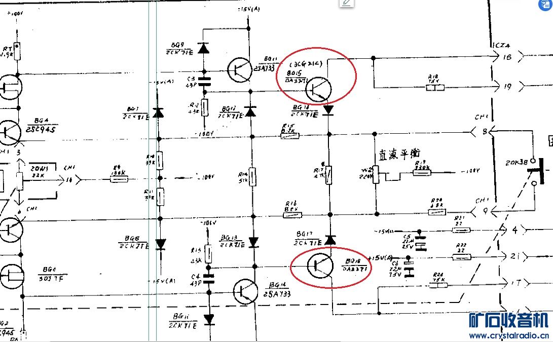

图中画圈的这管子。
型号DA2271
这是哪国的命名方式?可以用什么管替代?

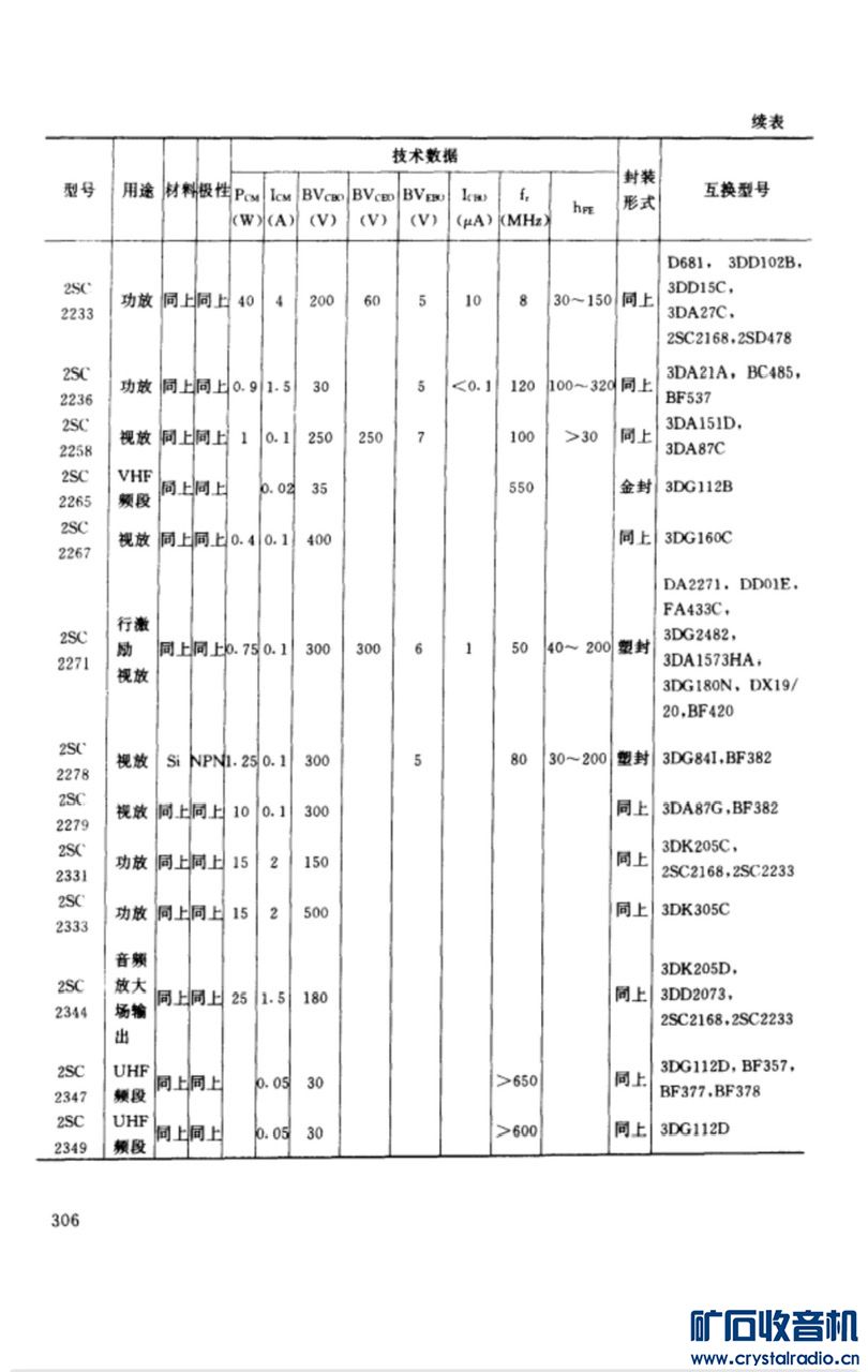

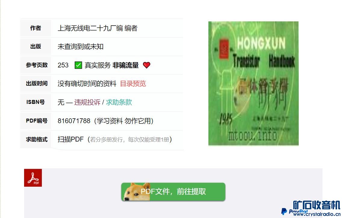

发表于 2024-1-22 22:02:46 | 显示全部楼层
刚搜了一下,只搜到以下信息,可惜1985年的晶体管手册下载要收费
发表于 2024-1-22 22:31:50 | 显示全部楼层
就是国外同序号三极管的国产同参数管,命名方法前中后洋,类似的管子很多

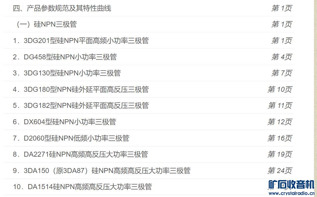

发表于 2024-1-22 22:51:35 | 显示全部楼层
看看这个,有点像。

 楼主| 发表于 2024-1-22 23:36:05 | 显示全部楼层
liwj113 发表于 2024-1-22 23:26
楼主贴这个型号随便一只老式彩电的视放管都能代替。只是这图纸最诡异,那括号里面的型号和这个正好相反,位 ...
误会了,那括号应该是指的左面的A733

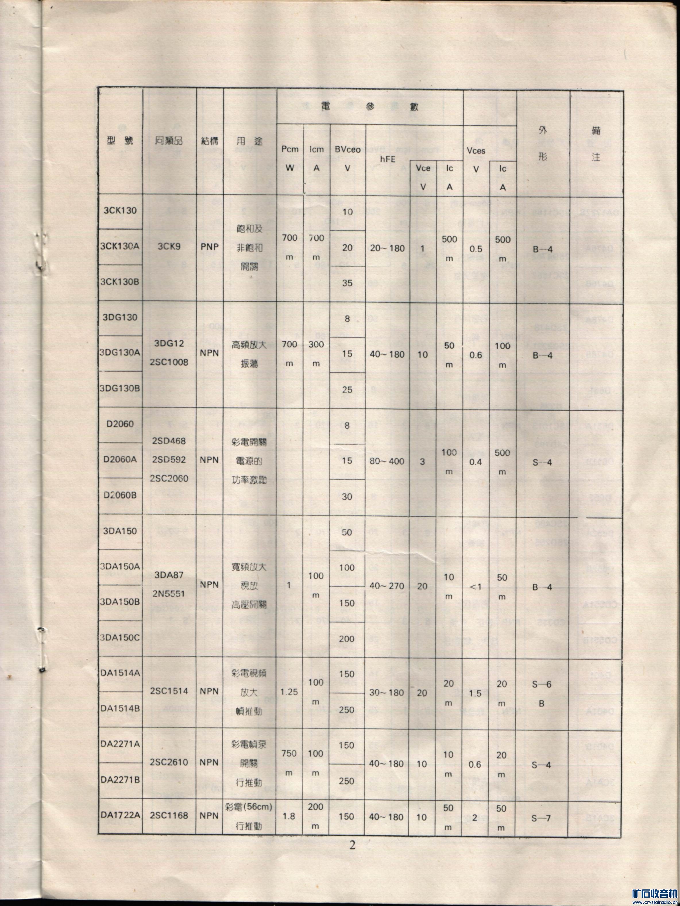

DA2271相当于2SC2610,用于行推动管,下图是上无29厂的产品目录中一页。
 楼主| 发表于 2024-1-23 21:31:21 | 显示全部楼层
看2楼资料,
直接有2SC2271
