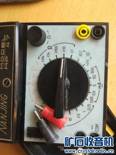

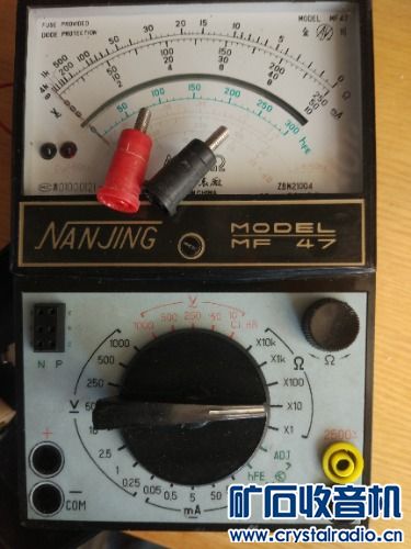

发表于 2024-1-22 20:33:58 来自手机 | 显示全部楼层
看我的47表播孔的改造
发表于 2024-1-22 20:40:57 来自手机 | 显示全部楼层
这是我早期对47表插孔的改造图片

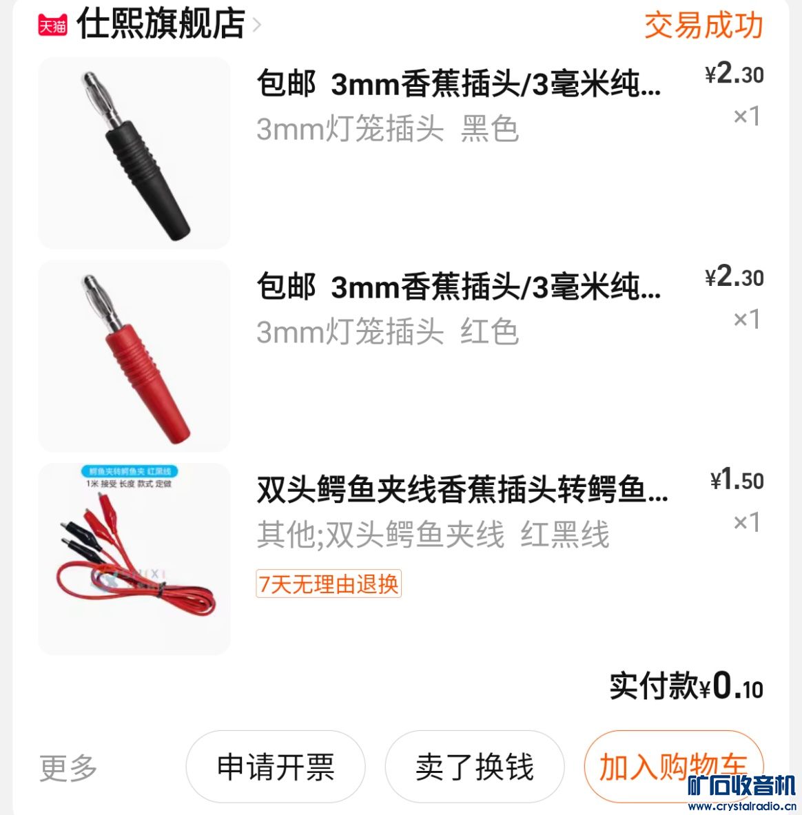

3mm插头不是有卖的吗?再买点硅胶线,自己做。

 楼主| 发表于 2024-1-22 21:46:57 | 显示全部楼层
wang8472493 发表于 2024-1-22 20:33
看我的47表播孔的改造
感谢回复!这个插座哪里有卖?
发表于 2024-1-22 22:24:43 来自手机 | 显示全部楼层
通用的插孔。网上有,可以自己搜一下。

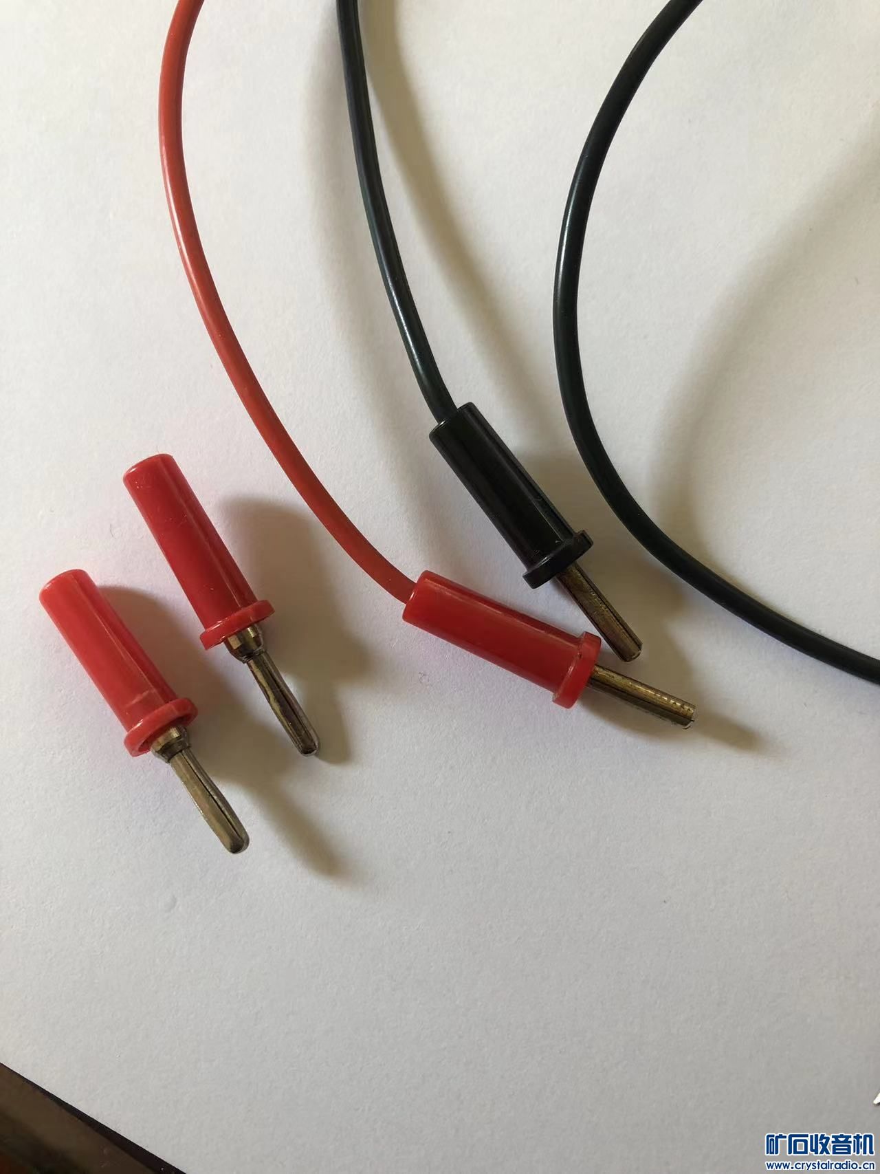

发表于 2024-1-22 23:31:37 来自手机 | 显示全部楼层
 楼主| 发表于 2024-1-23 08:47:23 | 显示全部楼层
liwj113 发表于 2024-1-22 23:31
你有改万用表的时间,表笔插头早就改动完成了,用什锦锉十几分钟就搞定了,边修边试。我两块47表笔都是这 ...
您的意思是把4毫米的插头锉成3毫米的?

发表于 2024-1-23 10:44:39 | 显示全部楼层
syb888 发表于 2024-1-23 08:47
您的意思是把4毫米的插头锉成3毫米的?
这种铜十字开槽4mm插头锉成3mm很耐用,买图中现成的3mm香蕉插也不错,改表座太麻烦.
