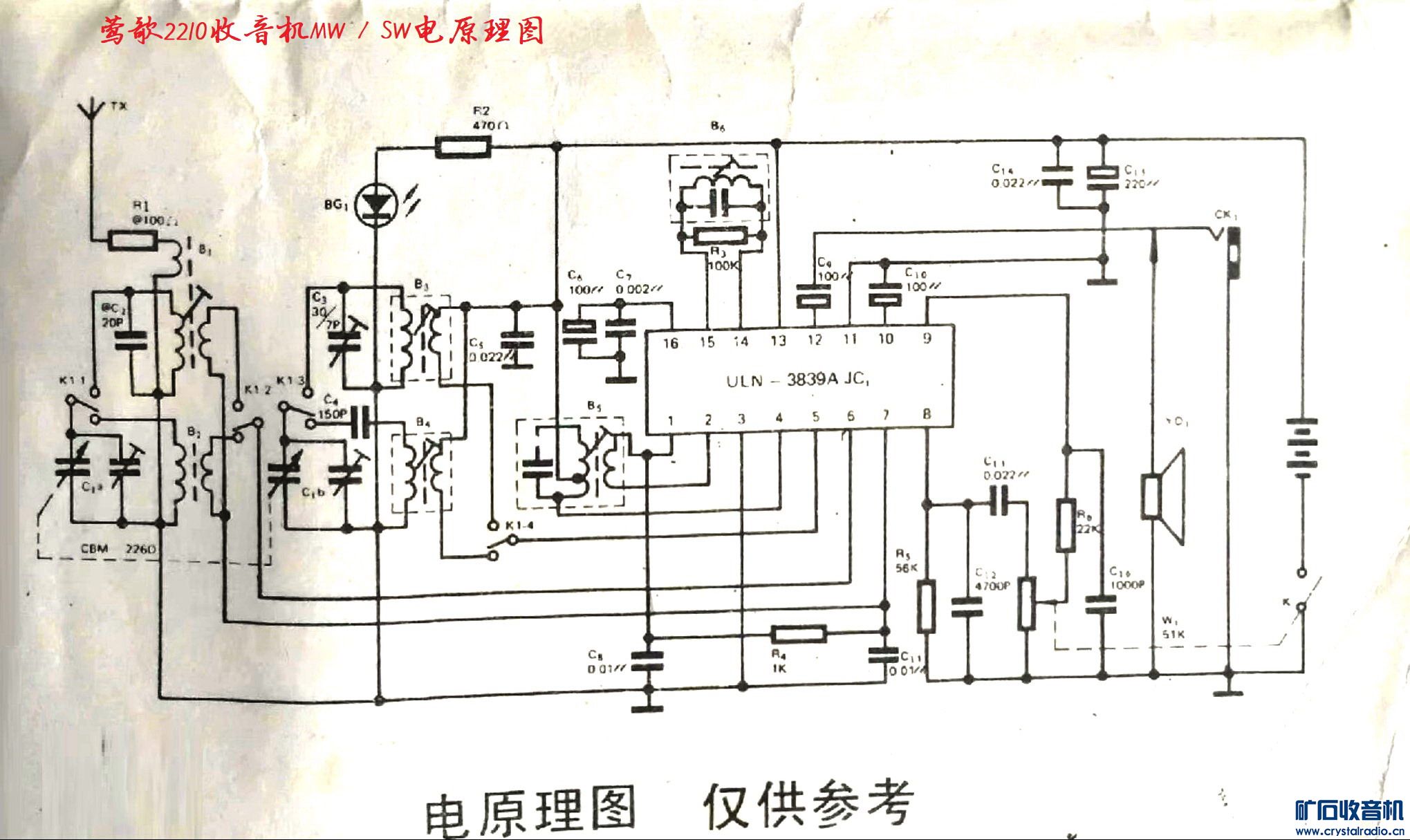

3839收音机怎么就5个中周。有点多。缺点灵敏度低,怎么修。想修好。

它跟ULN2204,HA12402,TDA1083,TA7613等可以互换电路图网上有。你这收音机是两波段,多出两(中周)一个是短波输入线圈一个是短波震荡线圈。可以参考这个图纸先把中波修好。 c49a577b85dfba66319e1d2065ae952c059a104ce775e19b4ce4233106a4bfca.0.GIF

有波段开关应该多的是短波振荡和输入线圈。
 楼主| 发表于 2024-1-22 18:33:12 来自手机 | 显示全部楼层
谁有这电路图,看看好修不好修。谢谢

发表于 2024-1-22 20:29:58 | 显示全部楼层
dasheng123 发表于 2024-1-22 18:33
谁有这电路图,看看好修不好修。谢谢
这是一个MW/SW两波段的图纸,可以借鉴一下:
莺歌2210收音机MW/SW电原理图02(ULN3839).jpg
