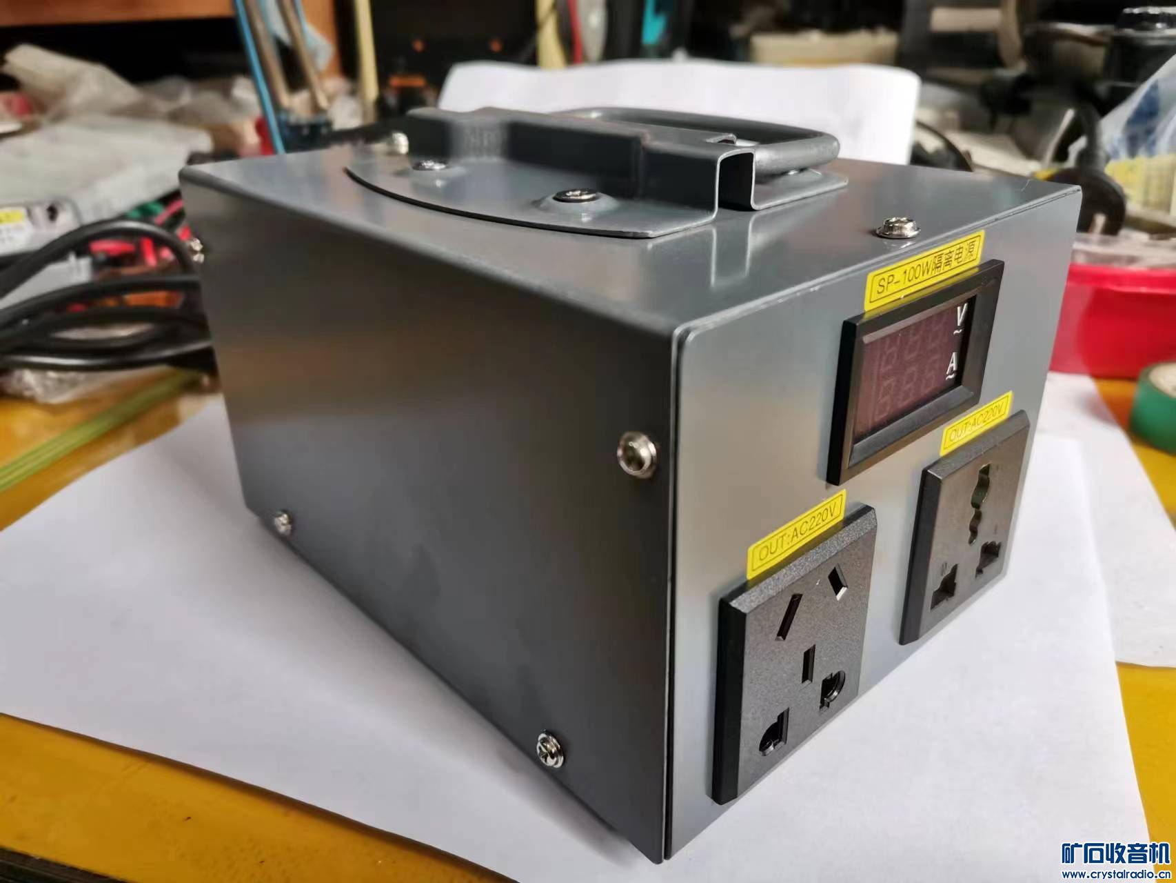

    以前用塑料壳做的隔离电源,时间长了(2008年至今)外壳自然老化破裂,还是在室内不移动的情况下,要是经常移动的话外壳早说破裂了。
    决定DIY个金属壳的,并增加交流电压电流显示,以前的没显示功能,就是个环形变压器+开关+插座+外壳组成。

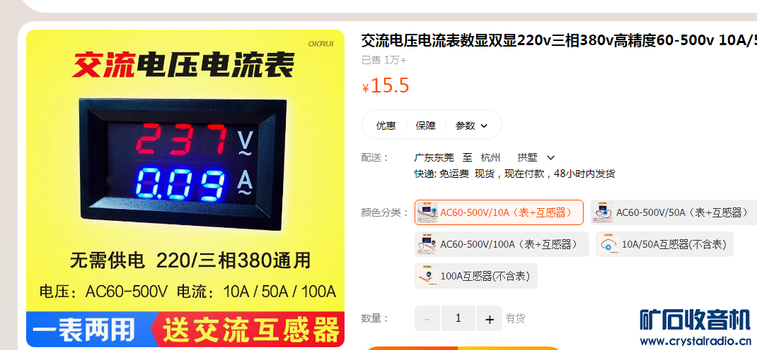

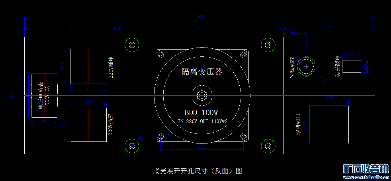

    某宝上买了个AC60-500V,10A的电压电流表,其它配件用原来的,下面是外壳图纸:
这个是买来的交流电压电流表

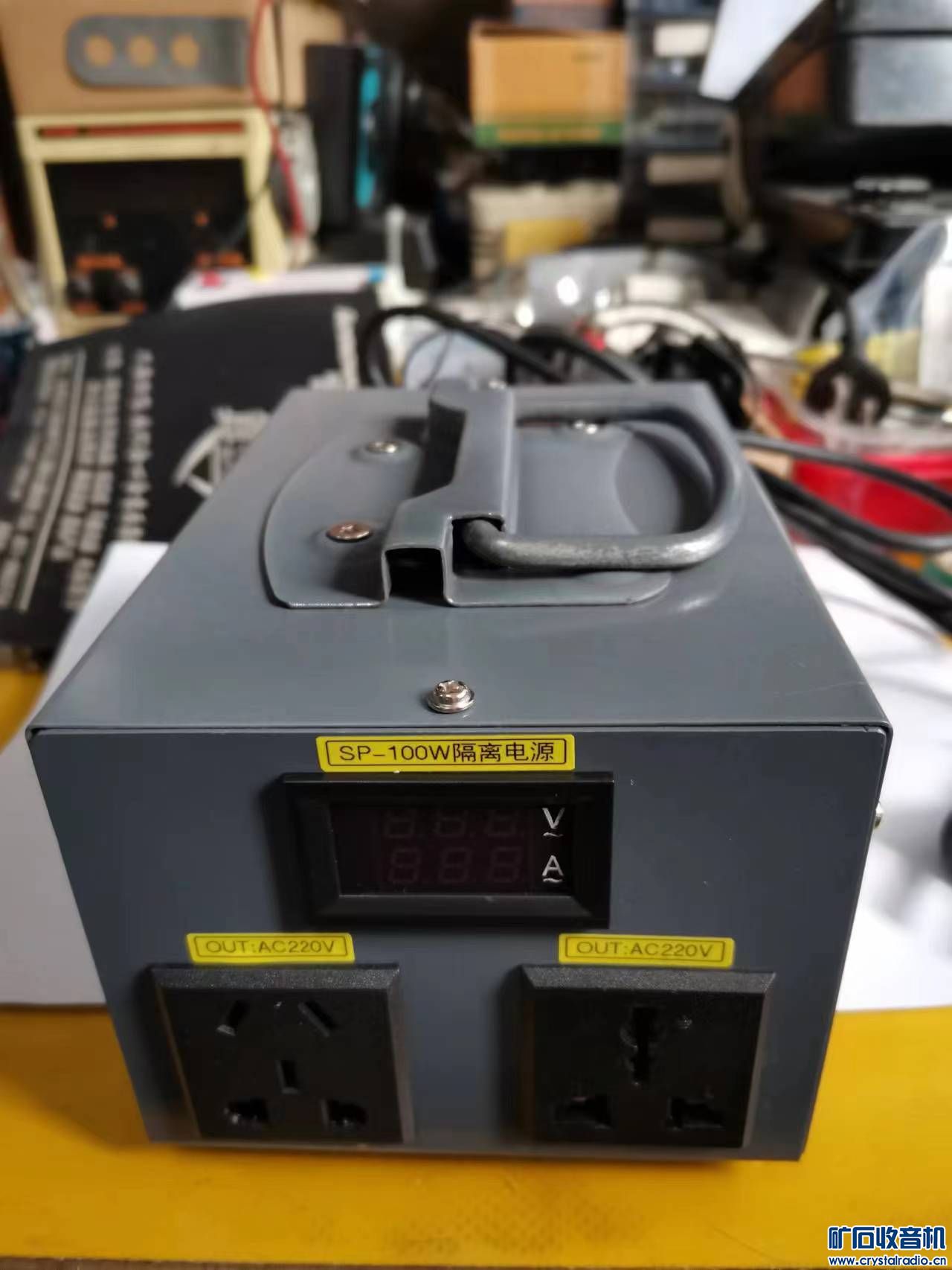

下面是实物图

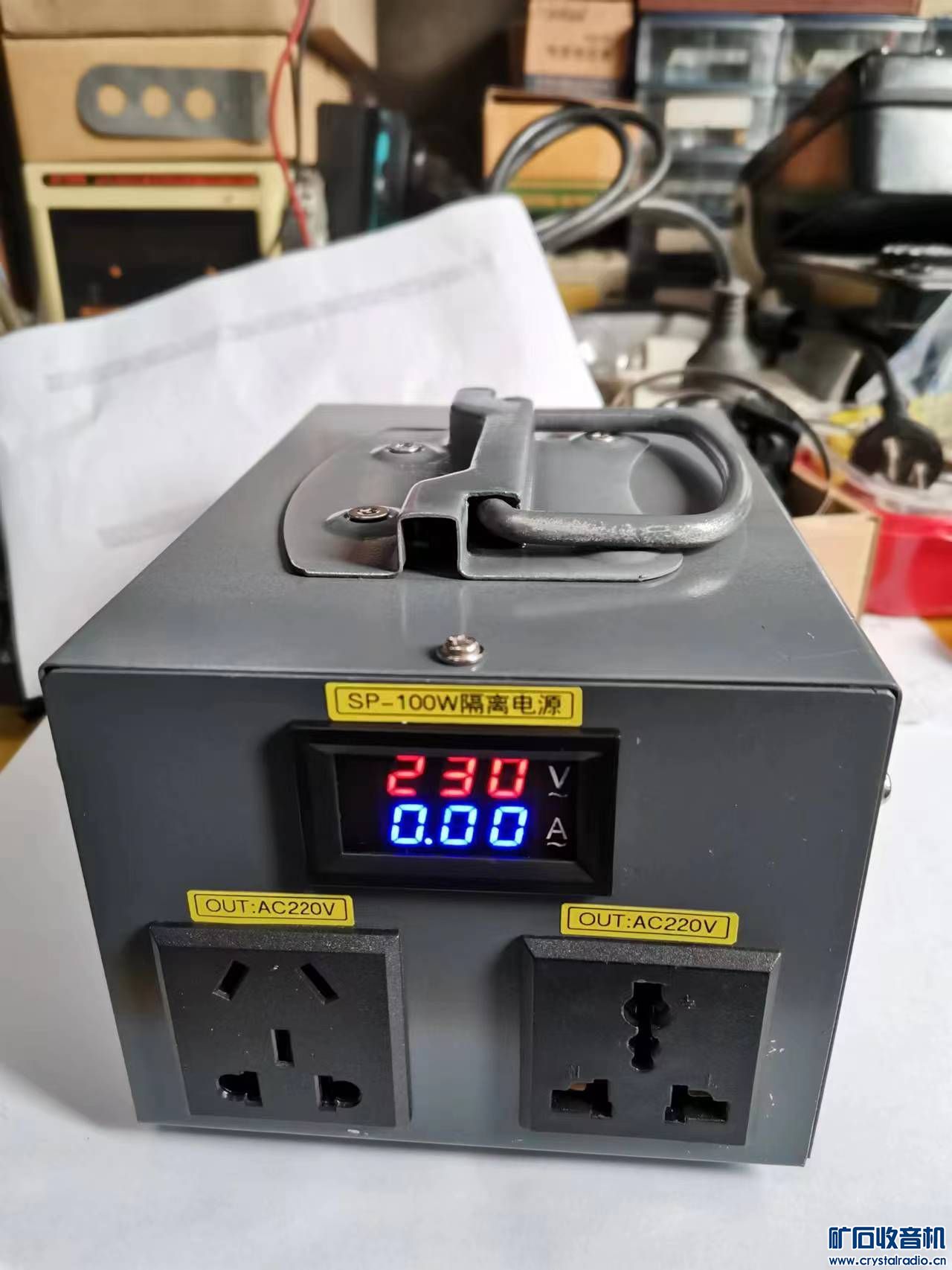

最后是通电显示的电压,电流没插负载就没有显示,电压显示差个1-2V还可以,准确度还算能用

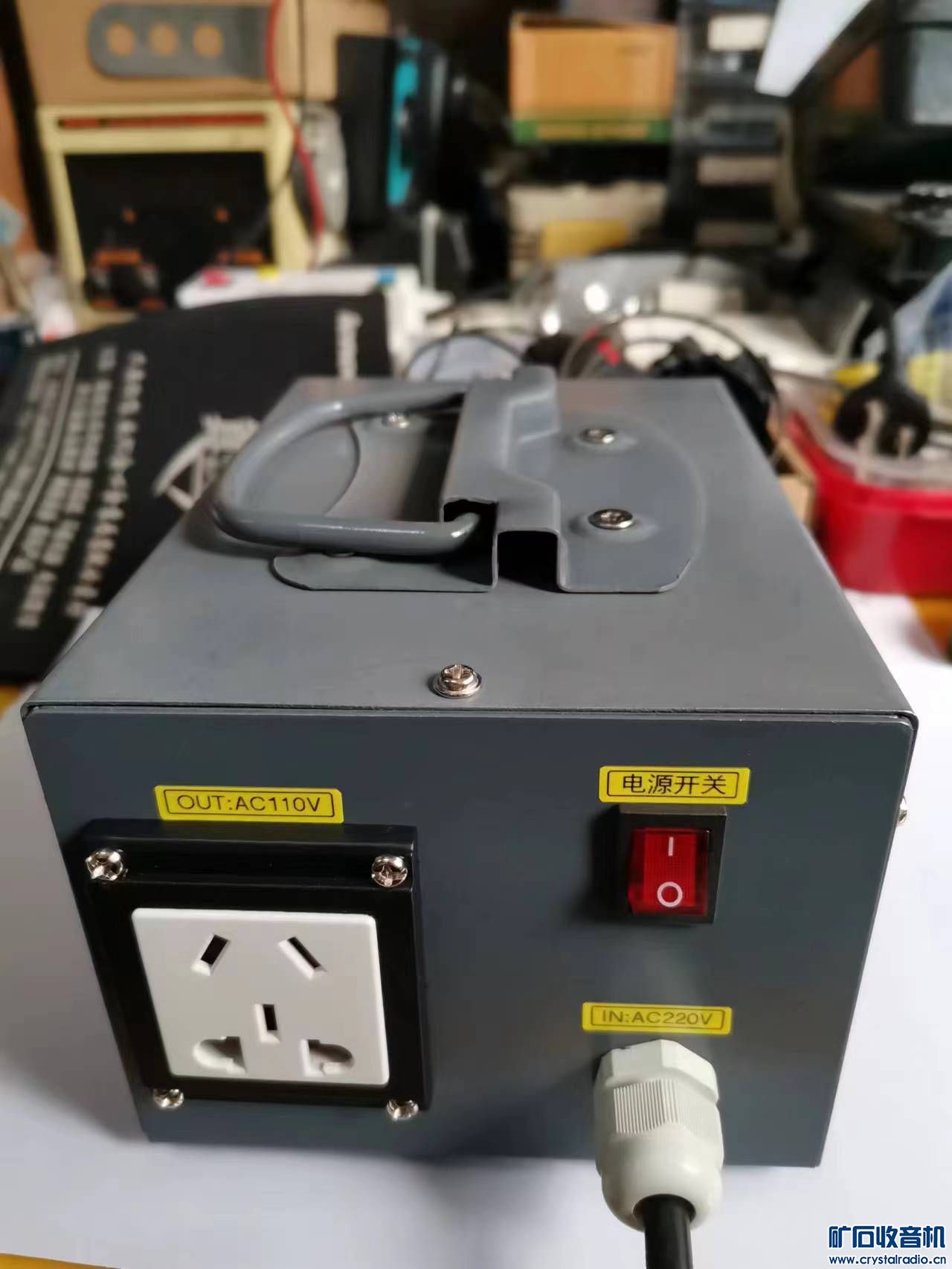

有兴趣制作的坛友可参考,说一下,变压器的功率是100W,双110V输出,所以做了110V输出和220V输出,对一般的仪器设备电源隔离还是够用的。

    是的,外壳自己做的,做法和下面这个参赛的外壳一样,只是这个做了下喷漆,更好看点,看下面的链接中的外壳图
    http://www.crystalradio.cn/forum ... =2112629&extra=
    这个隔离电源没拍内部图,所以看不到内部结构。

bis 发表于 2024-1-22 23:22
后面板上缺保险丝,工业品讲究的是方便维护。
    一般都是固定的仪器用,不是做测试用,不容易损坏,在内部也有个引线式的保险丝。不过外面有保险座确实是维护方便。

发表于 2024-1-23 09:17:32 | 显示全部楼层
提个小建议:110和220的插座最好不要兼容,容易烧110V的设备,可以110V使用美标插座。
