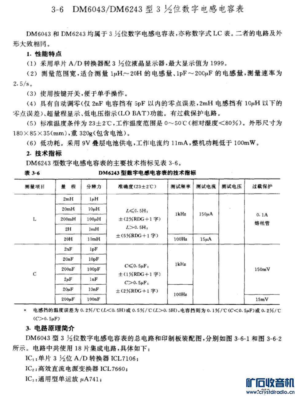

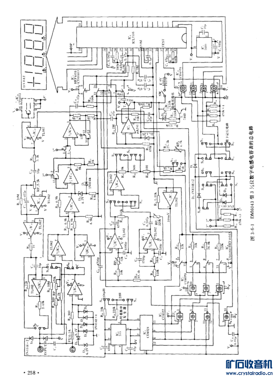

求DL-6243电感电容表的清晰电路图。买了一台旧的按键式DL6243LC电感电容表想研究修复,当前状态是无显示。在本坛找到了基本一样的电路图(为DM6243),但是很不清晰(如下图)。有劳哪位老师有清晰的图发我一份,谢谢了! DM6243-4.png DM6243-1.png DM6243-2.png
