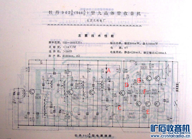

如题,用胜利频率计VC3165,在振荡联定片测量本振频率,总感觉测量数据不对,测量值仅600至1100KHZ,请教各位有什么好的办法吗?

探头的杂散参数 容易改变谐振频率。
发表于 2024-1-22 10:37:13 | 显示全部楼层
就这个电路来说,从C4的左侧,R2的上侧,三极管的E极作为接入点去测量,比较准确,影响较小。
测谐振频率,对探头要求颇高。电容要小,阻抗要高。

普通的频率计、示波器,输入电容太大、灵敏度不够,测试楼主的电路,不能在可变电容的端子上测试,频率计的输入电容会降低本振频率、输入电阻也许会造成停振。可用小电容耦合,在振荡线圈的抽头上测试看看。

 楼主| 发表于 2024-1-22 11:19:45 | 显示全部楼层
测 ...
试了,在测量端串了一个100P的电容测量射极电阻,停振。

发表于 2024-1-22 11:22:19 | 显示全部楼层
你仪表的探头参数是多少??? 我用示波器探头,10pf电容,10M输入阻抗,测试对频率几乎无影响。
如果是那种万用表附带的频率测量恐怕是不行的,我没用过万用表的这个功能。另外串10pf电容试试。
你可以参考 JHXC 师傅的,用频谱仪,不需要探头接入电路。端口上接一个短线,靠近本振线圈或可变电容即可读出频率。准的。这种方法对电路影响最小。
发表于 2024-1-22 11:24:43 | 显示全部楼层
电容还可以减小,频率计的低频波段一般都是高阻输入(1M),串接几个到几十皮法的电容试一试。
不要选择可调电容的热端,那里影响太大,应在线圈的抽头端。
发表于 2024-1-22 11:27:56 | 显示全部楼层
我搜了下你那个表的参数。
灵敏度80mV ,探头阻抗1M,没写容抗。 我看是不行。1M阻抗是够了,容抗不知。灵敏度80mV,这个够呛。
 楼主| 发表于 2024-1-22 11:50:42 | 显示全部楼层
如 ...
胜利VC3165频率计,输入阻抗1M,35P。
发表于 2024-1-22 11:53:49 | 显示全部楼层
确认下,你接入的测试点正确吗? 按说35p,影响不大啊,你即使串个100p,是串联,容量减小。
 楼主| 发表于 2024-1-22 11:55:57 | 显示全部楼层
不要 ...
先用7P,27P电容测量,无显示,后用100P在射极电阻测量,也无显示。估计停振。
 楼主| 发表于 2024-1-22 12:01:25 | 显示全部楼层
仅仅在定片联测试有显示,频率600KHZ -1100KHZ ,莫非这是 本振频率,显然不对。
