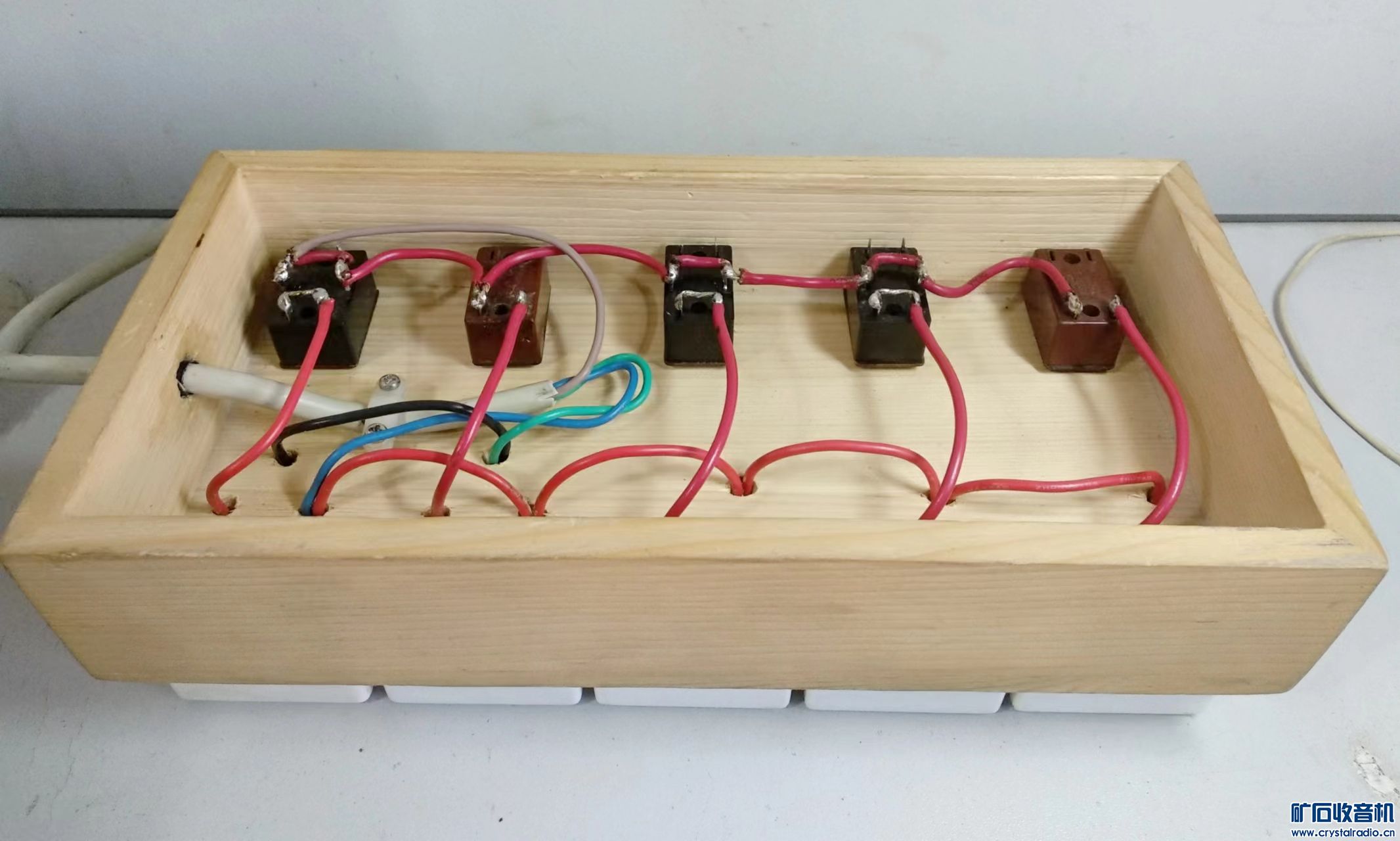

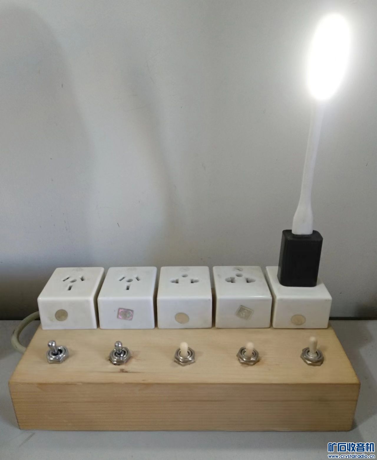

5个插座,5个开关,木盒合适,做个怀旧插线板,用料足
发表于 2024-1-22 23:16:27 | 显示全部楼层
电线套个管吧,求求你了

两个KN3A ,三个   KN3B扭子开关不错。

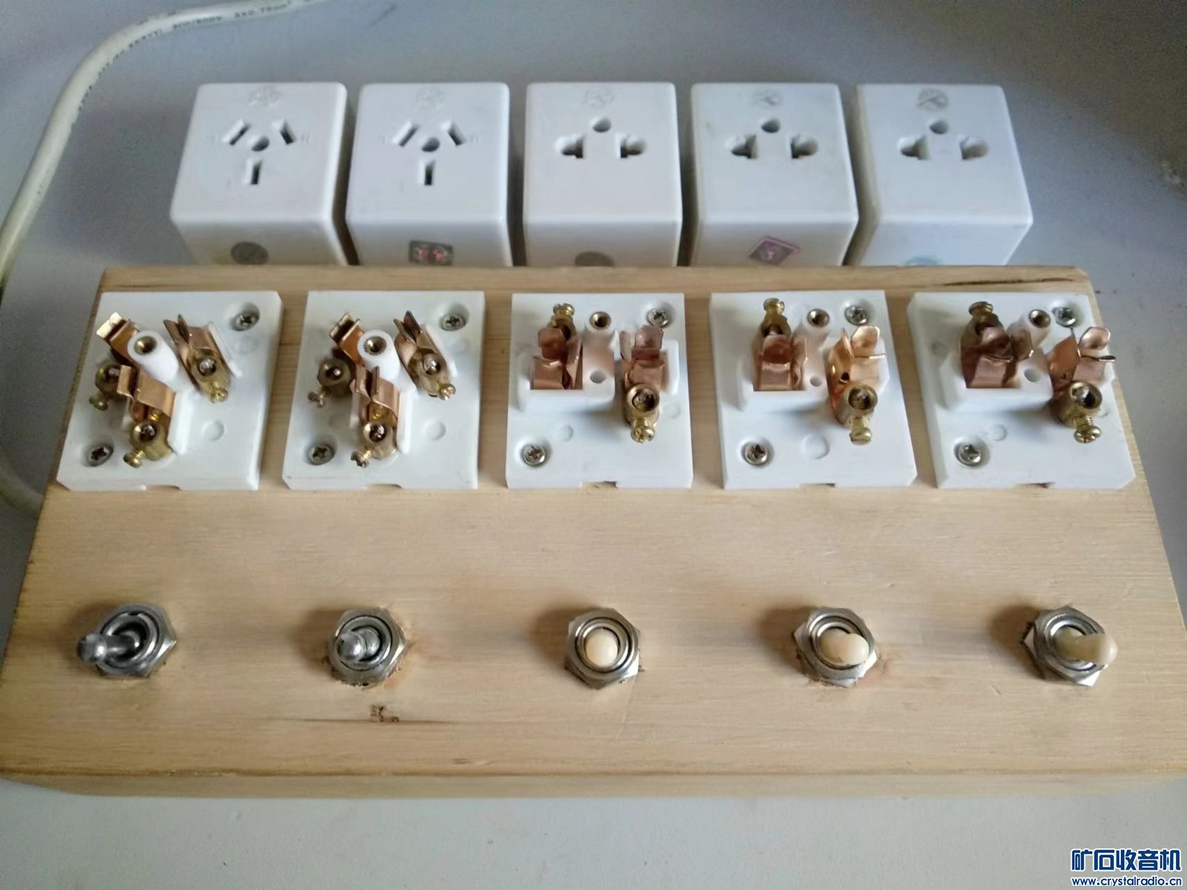

发表于 2024-1-22 09:46:35 | 显示全部楼层
这个插座是陶瓷的吗?
发表于 2024-1-22 09:47:27 | 显示全部楼层
要是用瓷插坐就更怀旧了

楼主用的这个木盒也不错,下面用纤维板封起来更安全更完美了。
发表于 2024-1-22 11:07:52 | 显示全部楼层
        如果是陶瓷的那就很古老了,比陶瓷晚一些的是电木的就是胶木的,如果是大电流,就要用粗线,这个线比较细,家庭一般电流较大的热水箱,一定要粗线不然电线会发热容易失火,其次就是做饭用的电饭煲快烧热水壶等厨房电器,要用粗线,一般电器使用的功率不大细线也够用,但也不能太细。

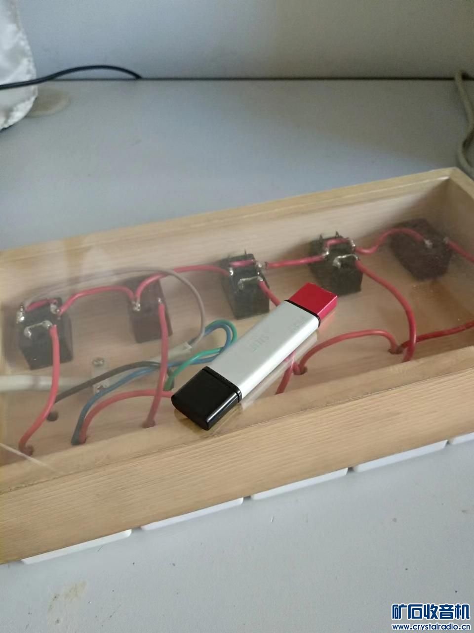

 楼主| 发表于 2024-1-22 11:40:28 | 显示全部楼层
电脑,收录机,功放,电子管收音机,维修用,插座胶木,木盒合适就做了,拨动开关哒哒声好听,底面加透明塑料片。

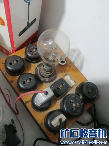

发表于 2024-1-22 19:08:17 来自手机 | 显示全部楼层
我多年前也做过一个,还装了一个表头,内置可控硅交流调压配一个插座,一个与灯泡串联插座,用开关可把专插座独立用,还有一个当年流行的国标三孔圆孔插座。
发表于 2024-1-29 17:46:16 | 显示全部楼层
建议使用胶木搬动开关。。。或者船型开关。。。
这种金属杆子的,理论上绝缘距离不够。。。
