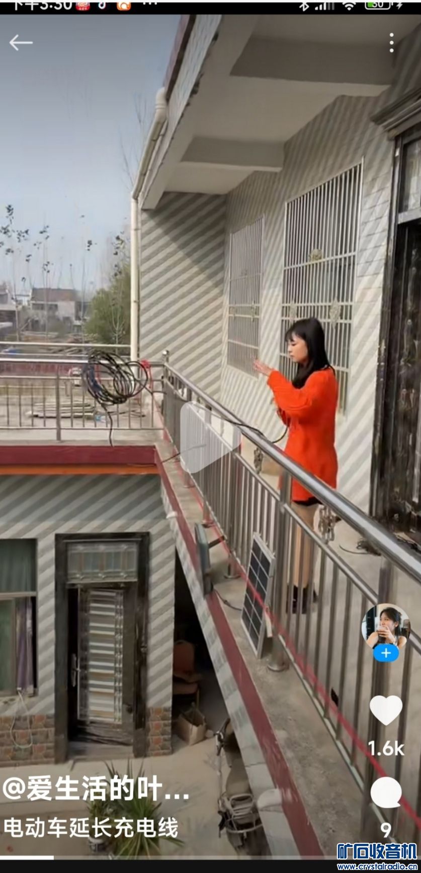

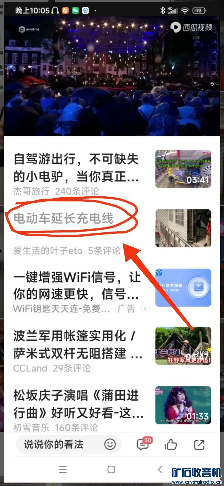

手机上网,看到这么一则视频(截图如下):

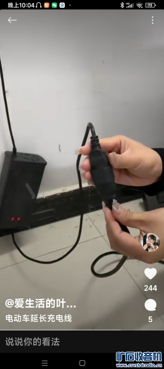

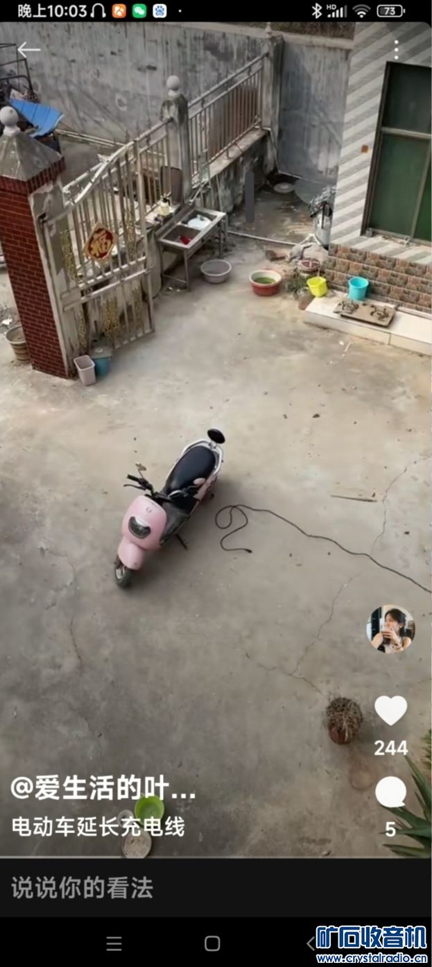

他介绍的方法,是将电动车充电器的,通往电动车的 低压直流电线,加接一根延长线。
我对此法,心存疑虑。
手头没有太长的,视频中看到的,那种电缆线。
有两个插排,一个线长 5 米,另一个长 3.5 米。用 手头的旧数字万用表测了一下,5x2,3.5x2 的电阻,分别是, 0.6 Ω、  1 Ω  。
充电电流,小则 2 A,大一点的 3 A 。还有更大的。
充电时,电线上的压降:
0.6 Ω x 2 A = 1.2 V 。  如果  0.6 x 3 A = 1.8 V  。
如果是  1 Ω x 3 A = 3 V。
电动车的充电器,在达到一定的电压值后,转入养护充电或停止充电。
这个电阻的存在,会使得充电器产生误判。
所以,这个延长线,很可能会使得电动车充不足电。
 楼主| 发表于 2024-1-22 08:02:39 | 显示全部楼层
视频中的延长线,估计有十米长。
如果想让延长线上的压降不大于  0.5V (以图不影响充电——这是我的猜测,并无任何根据))
其电阻 应该在 0.5 V  ➗   3 A =  0.166 Ω  以下。
补充内容 (2024-1-22 17:00):
电阻 应该在 0.5 V  / 3 A =  0.166 Ω  以下。
