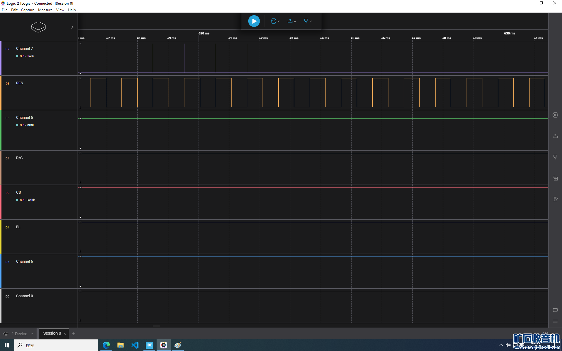

 楼主| 发表于 2024-1-22 23:27:15 | 显示全部楼层
abbey_tom 发表于 2024-1-22 21:54
还是说不清楚,
谁和谁同步?
你用定时器触发采样,
现在是这样, 触发采样时域上还是会跳,分析仪上面紫色是tim2 cc2触发(没有这个信号程序卡死)。 黄色是cc4 1K方波
                sprintf(sprint_buf, "ADC Start  ");//卡死会显示这个
                LCD_ShowString(0, 0, (const uint8_t*) sprint_buf, color[5], BLACK, 16,
                                0);
                HAL_ADC_Start_DMA(&hadc1, (uint32_t*) ADC_Sample, SAMPLES_LENGTH * 4);
                HAL_TIM_PWM_Start(&htim2, TIM_CHANNEL_2);
//                HAL_ADC_Stop_DMA(&hadc1);
//                htim2.Instance->CCR2 = 57343;
                while (hdma_adc1.State == HAL_DMA_STATE_BUSY)//没触发会在这里卡住
                HAL_ADC_Stop_DMA(&hadc1);//停止
                HAL_TIM_PWM_Stop(&htim2, TIM_CHANNEL_2);//停止
发表于 2024-1-23 12:51:16 | 显示全部楼层
aidn 发表于 2024-1-22 23:27
现在是这样, 触发采样时域上还是会跳,分析仪上面紫色是tim2 cc2触发(没有这个信号程序卡死)。 黄色 ...
一般只有双路信号的采集需要同步,
对于单路信号来说,
只要保证严格的等间隔时间采样就可以了。
使用TIM-CC触发ADC,
ADC开启DMA,
DMA设置半完成中断就处理数据,
这样就可以避免时序对采样的影响。

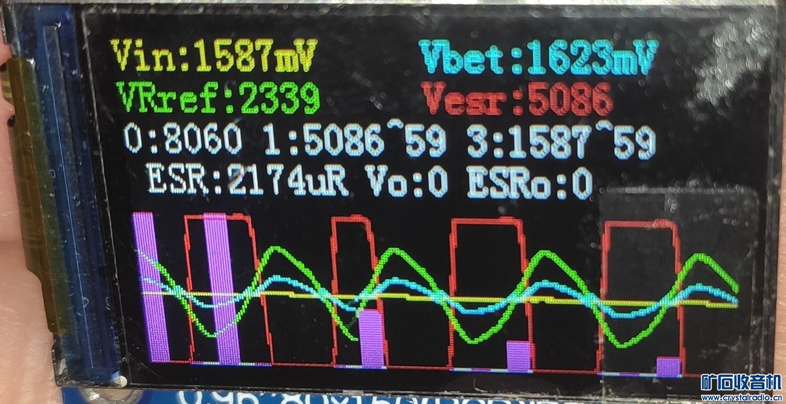

 楼主| 发表于 2024-1-23 14:30:16 来自手机 | 显示全部楼层
abbey_tom 发表于 2024-1-23 12:51
一般只有双路信号的采集需要同步,
对于单路信号来说,
只要保证严格的等间隔时间采样就可以了。
用tim触发dma就是为了采样时对齐1KHz上升沿,采样4mS这个时间是固定的,这个处理时间并不固定,快者几百mS慢则差不多1秒,上面的图可以看到直流1倍频3倍频幅值比较稳定也没频率泄漏这个采样周期是完整的。就是相位差得太多了无法测电容值

 楼主| 发表于 2024-1-23 15:22:14 来自手机 | 显示全部楼层
abbey_tom 发表于 2024-1-23 14:51
你需要采样一个信号,
还要两个信号?
这是个lcr表,adc规则采了4个样,一个参考电阻电压Vref,一个电容内阻电压Vesr,一个电容电压Vkin,一个是系统电压Vbet(现在是悬空没接),采样率是1MHz采1KHZ4个信号四舍五入=同步采样,我不是要4个信号同步而是每次刷数据都是同相位这在示波器上是叫同步吧?
发表于 2024-1-23 15:49:59 | 显示全部楼层
aidn 发表于 2024-1-23 15:22
这是个lcr表,adc规则采了4个样,一个参考电阻电压Vref,一个电容内阻电压Vesr,一个电容电压Vkin,一个 ...
我就是说嘛,
不是像你描述的那么简单。
这种需要激励信号吧?
其它信号要保持与激励信号同相的。
