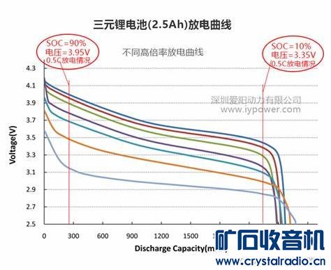

低一些不是更好吗,这种充电器是给圆柱形锂电池用的,这种锂电池大多数没有内部保护板,低点儿更安全,充到4.05V比充到4.2V少不了太多电量(锂电池在4.2V标称3.6V之间所占电量比例不大),而且锂电池右没有记忆效应,随用随充呗。
发表于 2024-7-30 15:59:44 | 显示全部楼层
同意楼上的观点,随便找一张放电曲线图,4V到4.2V之间电量差距不大,没必要纠结。

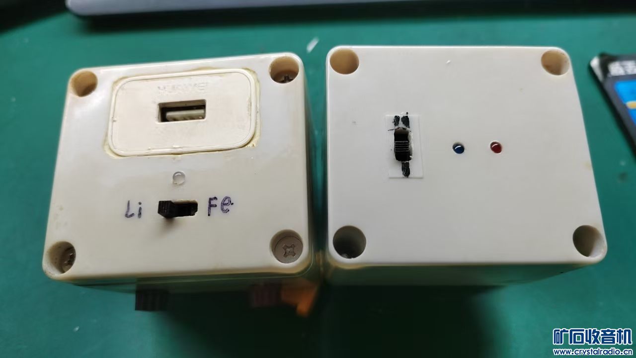

不管是TP4056还是TP4057模块,包括三元铁锂两用的TP5000模块,4.2V 和8.4V可切换的TP5100模块,其离散性都 ...
集成块质量问题,前几天我对手头十几块4056输出电压进行了测试,空载电压分别在4.10-4.17之间,没有一个是4.20的。但其中只有一块使用4056H的,空载电压为4.14v,但接上电池后其板上的电池输出焊点电压为4.20v。其他的接上电池输出电压和空载电压都是一致。
别提tp5100,其设计有问题!说是输入5-18v,实际上最佳值为9v左右。如使用12v电源模块其输入端不并联1R+1uF的串联网络,模块烧毁几率非常、非常的高。我就因为使用了12v小开关电源造成开关电源和此模块同时烧毁,烧毁后接其他电源测试,在空载时输入的电流达3A左右!
害的我浪费了一个上海贝尔的小开关电源和精心制作的外壳!
以下是我做的5100、5000充电器:

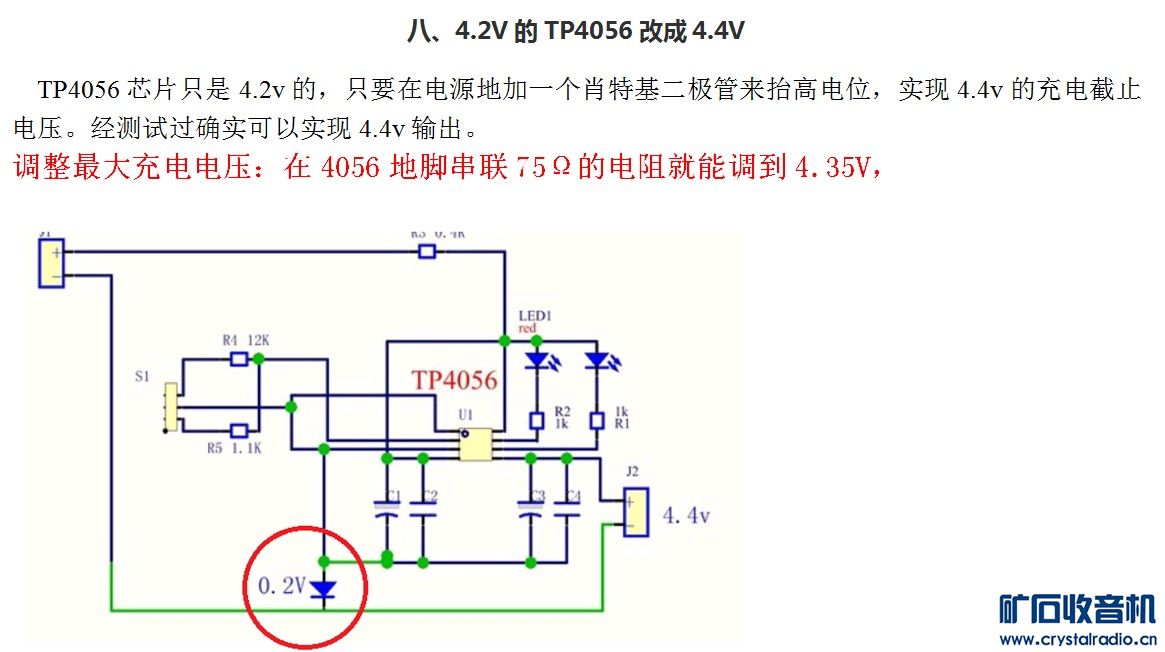

如你觉得电压低,接加装上二极管抬高输出电压。以下是我汇集的资料,请参看。二极管改为稳压二极管是否可行,未测试。
 楼主| 发表于 2024-9-24 16:54:53 | 显示全部楼层
6262262200 发表于 2024-9-24 14:53
我对手头十几块4056输出电压进行了测试,空载电压分别在4.10-4.17之间,没有一个是4.20的。但其中只有一块 ...
75Ω的电阻接图上哪个位置?
