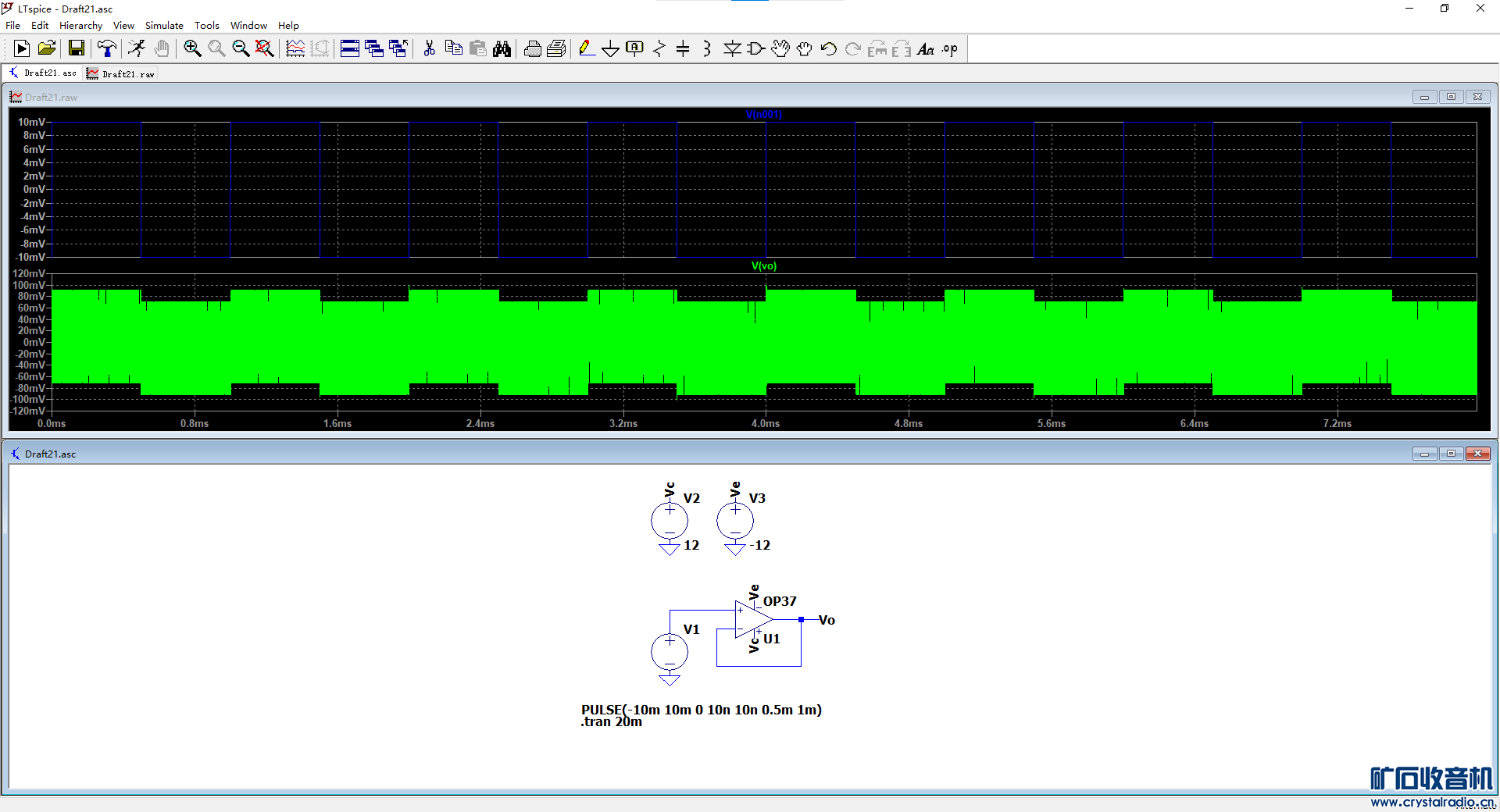

我给电子爱好者普及自动控制原理时,非常喜欢拿OP37这个运放来举例子。
根据绝大多数爱好者的所谓“经验”,运算放大器接成跟随器的时候一定是不会产生自激振荡的,是稳定的。
就连官方的datasheet的应用文档也指出了这一点:Avcl(即放大器的闭环增益)必须大于5. OP37 datasheet.png
因此。OP37就是个典型的所谓“增益越小,却越趋向于不稳定的放大器”。但是这是为啥呢?
首先,要知道放大器的稳定性判据有一条铁律:放大器的开环幅度频率曲线在穿越0dB点时,整个放大器的相移需要小于180°,且工程上常取一定的裕度,即所谓的相位裕度。
我们借助LTspice的扫频功能观察一下OP37在接成跟随器的时候的开环bode图,不难发现,在穿越0dB点时放大器的相移已经达到186°了,难怪不稳定!
若是借助仿真工具将伯德图转换成奈奎斯特曲线,则可以进一步发现,OP37的开环传递函数拥有三个极点,而普通的运算放大器一般为两个。因此在0dB点处的相移更大。 OP37 nyquist.png

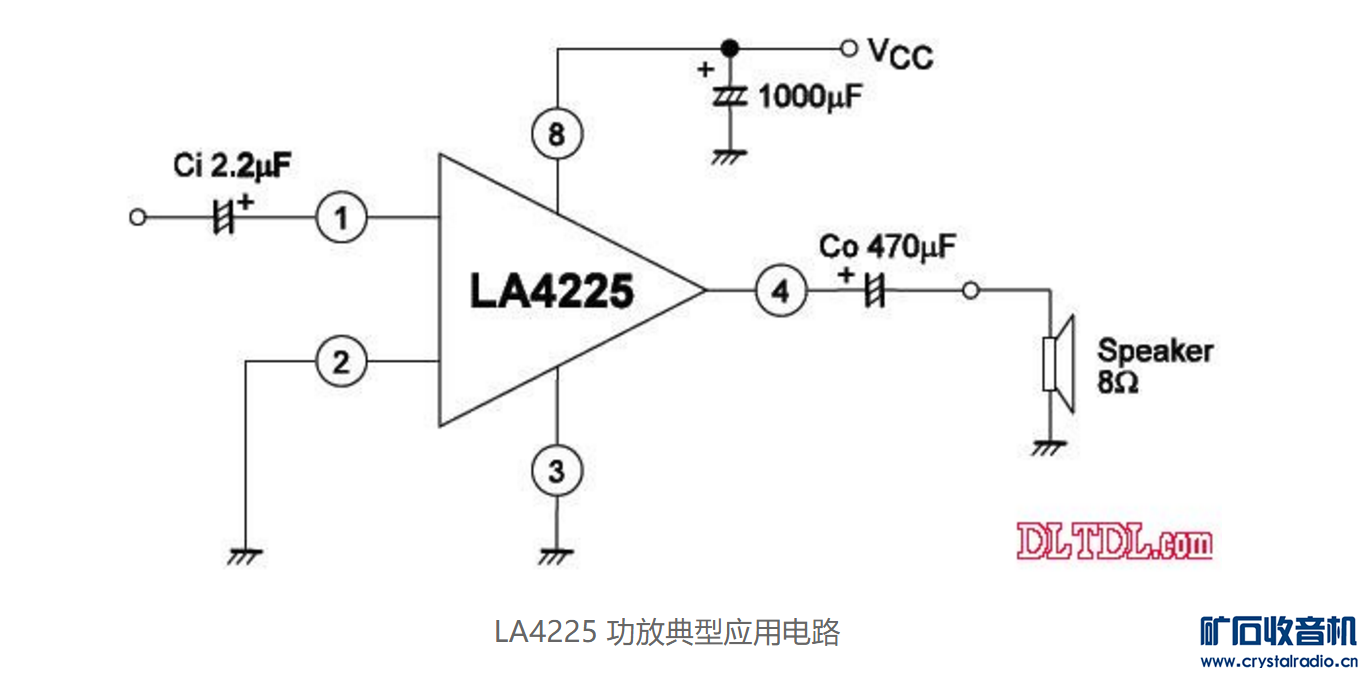

LA4225这个IC不错。

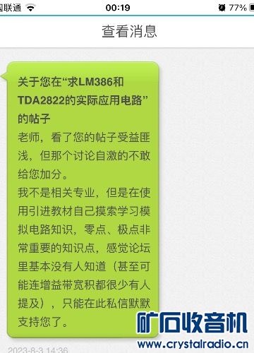

在那个争论激烈的帖子里,还有声称说,把tda2030配置成放大倍数仅1倍时很稳定,而配置成高增益时反而要发热(暗示自激)。
有人知道我说得在理,却不敢声张,只能私信给我支持(如附图)。我在10多年前担当hifidiy论坛版主时,曾在该坛指出过这个缺乏负反馈理论基础知识的“闭环增益越小越不容易自激”观点的错误,也没遇到过这样大的阻力。在本坛里,能让这种错误观点长时间生存,也是一景。
