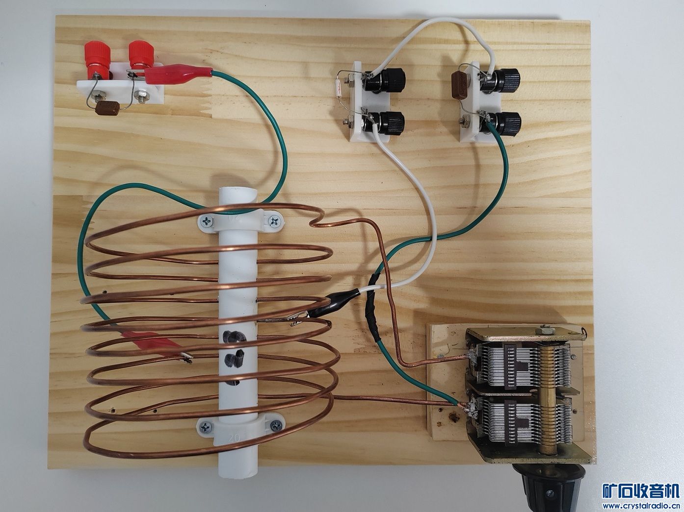

仿制爱鼓捣无线电老师的短波矿石收音机,已获成功!

 楼主| 发表于 2024-1-21 20:30:07 | 显示全部楼层
感谢各位老师和坛友们的关注和鼓励,正在考虑升级室外天线并尝试大家所说的那些有益的改进,同时也恳请师友们提供相关放大电路,先谢谢了!
发表于 2024-1-21 20:51:13 | 显示全部楼层
350Ω的受话器是什么电器上的?
发表于 2024-1-21 22:32:30 来自手机 | 显示全部楼层
这是电话听筒上的耳机。
 楼主| 发表于 2024-1-23 22:52:16 | 显示全部楼层
去掉了软线,刚试听了一下,感觉好像有效果...

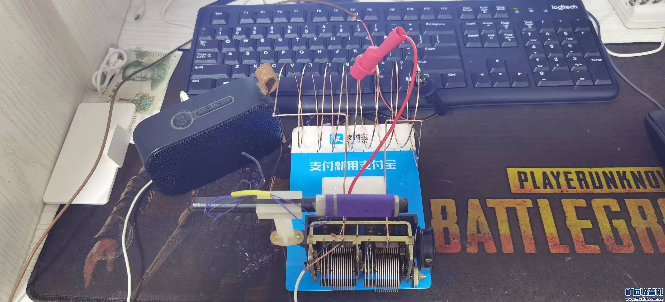

发表于 2024-2-17 19:12:57 | 显示全部楼层
鼓捣了一下午,按照楼主的图纸组装起来了,线圈线径没有2.5mm,用1.5mm代替,手头没有2AP9,找了一只1N60代替,天线用一段导线甩到窗户外,没有高阻耳机,输出接到一个有源蓝牙音箱,通过调节线圈,能收到三四个台,但是声音很小,音响捂到耳朵上才能听到,有两个能分辨出来是中国之声,其他不知道是什么台,一会儿用手机补图
 楼主| 发表于 2024-2-20 15:45:35 | 显示全部楼层
LaoMing 发表于 2024-2-17 19:12
鼓捣了一下午,按照楼主的图纸组装起来了,线圈线径没有2.5mm,用1.5mm代替,手头没有2AP9,找了一只1N60代 ...
祝贺朋友制作成功!
