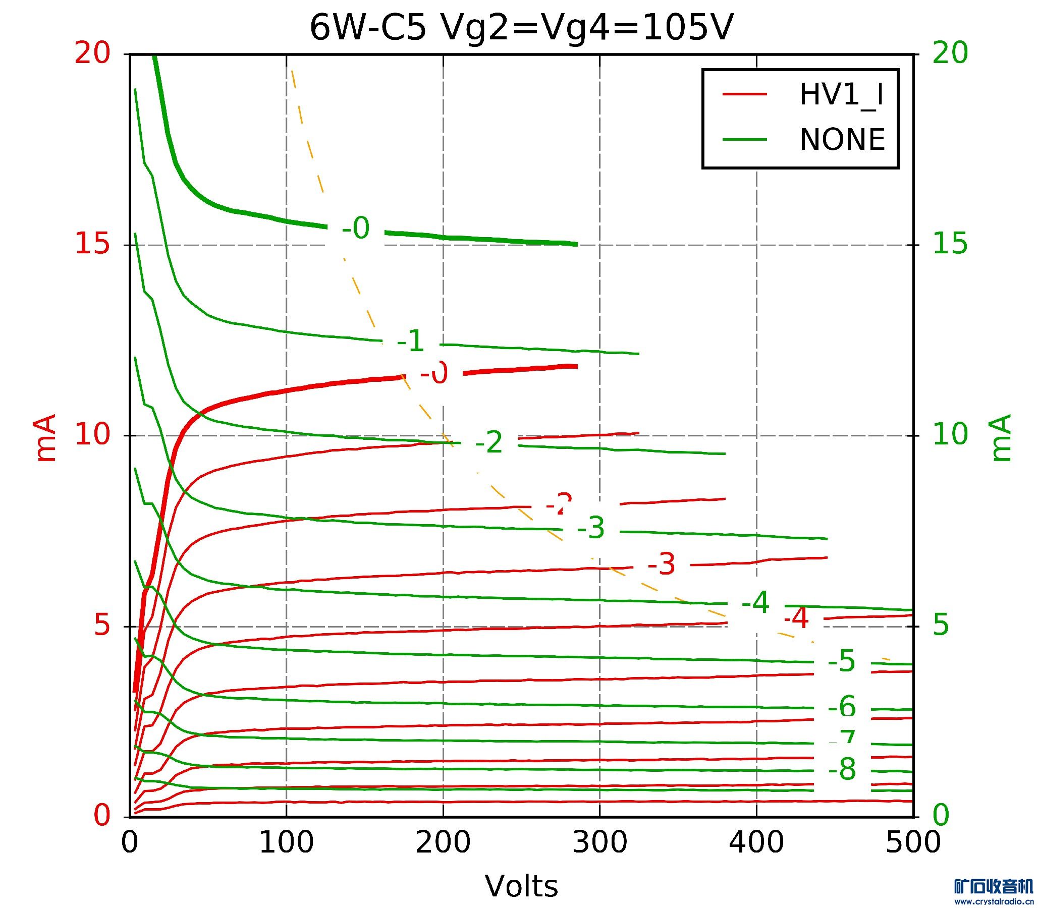

做过ech81五极管接法,屏流2ma时,g2g4电流5ma,比屏流还大。

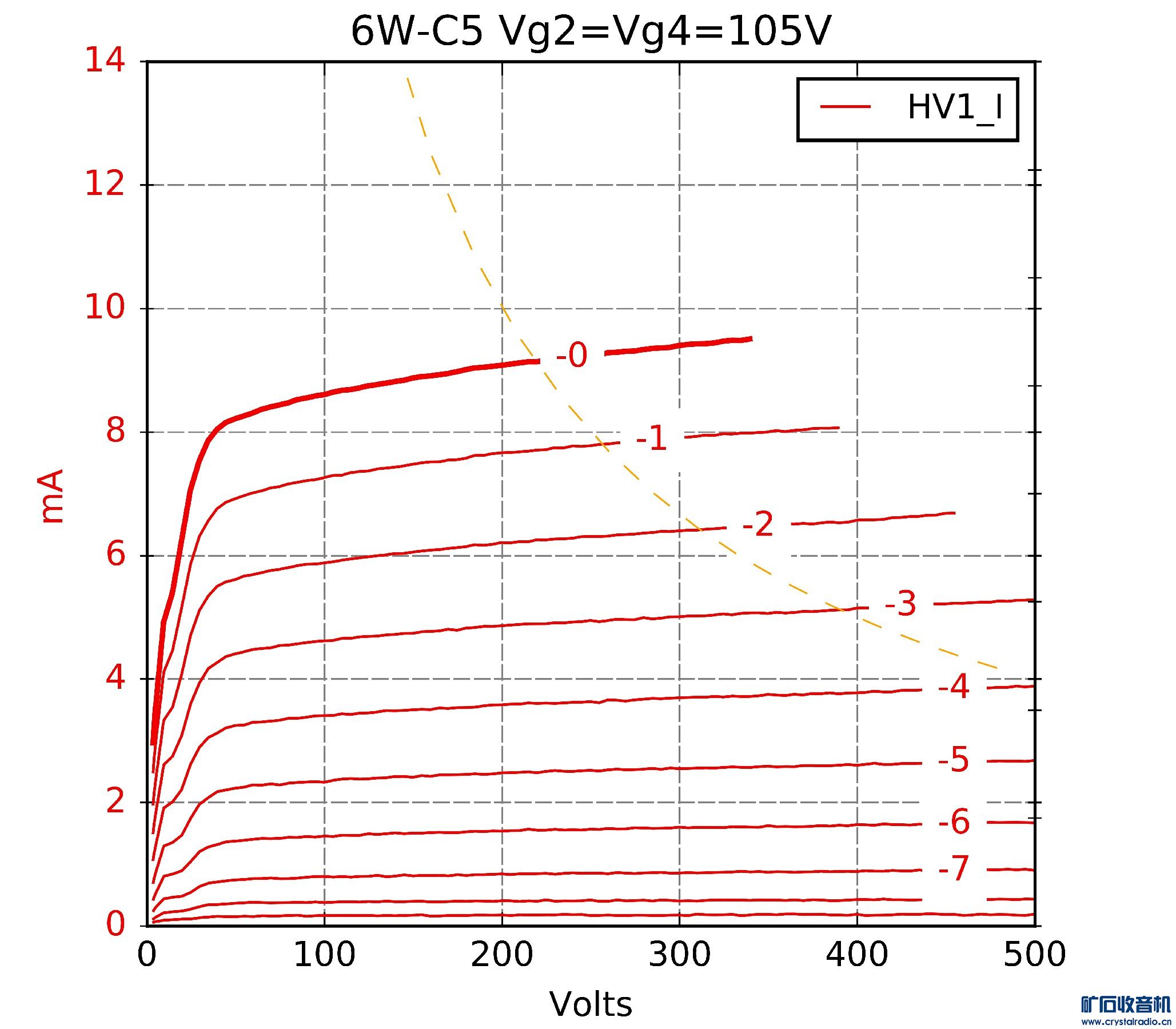

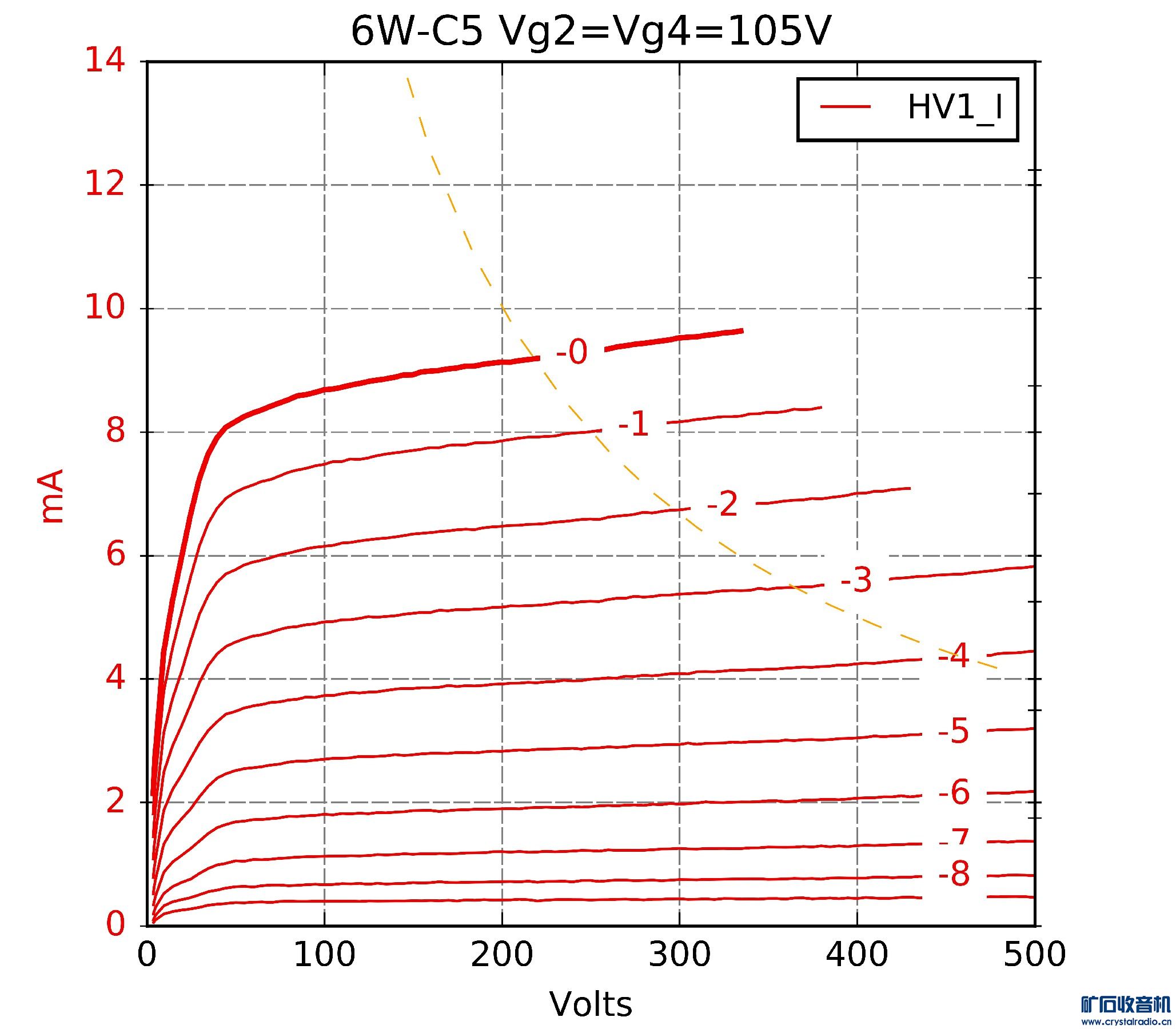

下面是五根管子的实测曲线,五个不同年代厂家的管子里面居然能凑出两对相似的管子。。。。。。 a~1.jpg b~1.jpg c~1.jpg (上传文件数量封顶,明天补传)
由此可见,七极变频管接成锐截止五极管的离散性完全可以接受,只需要考虑帘栅电流的稳定即可。

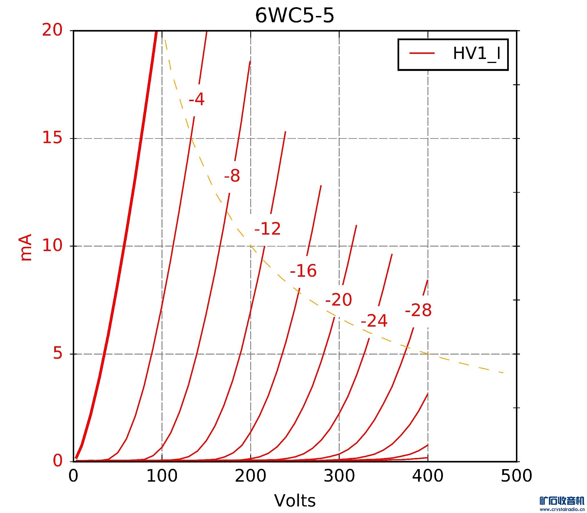

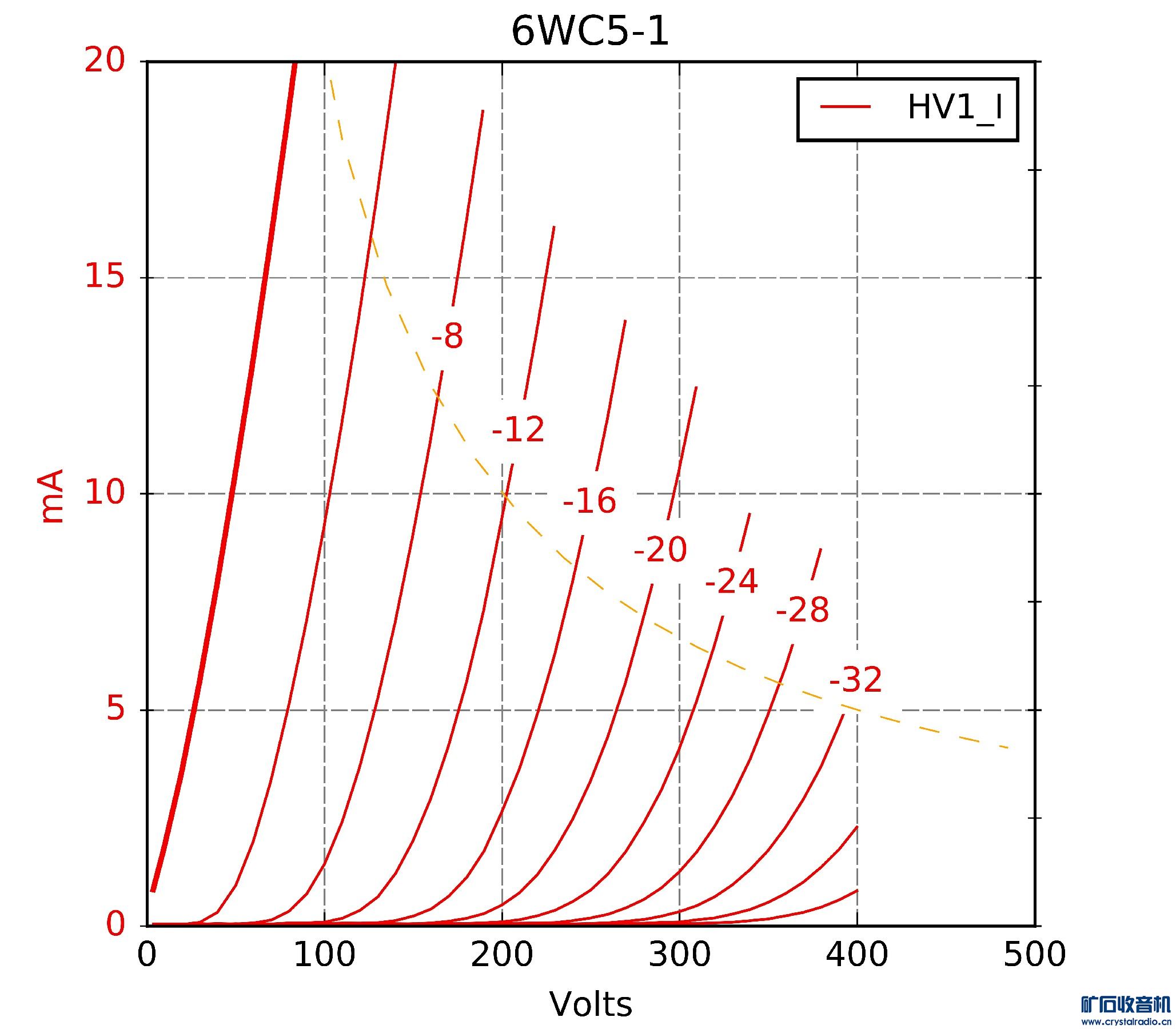

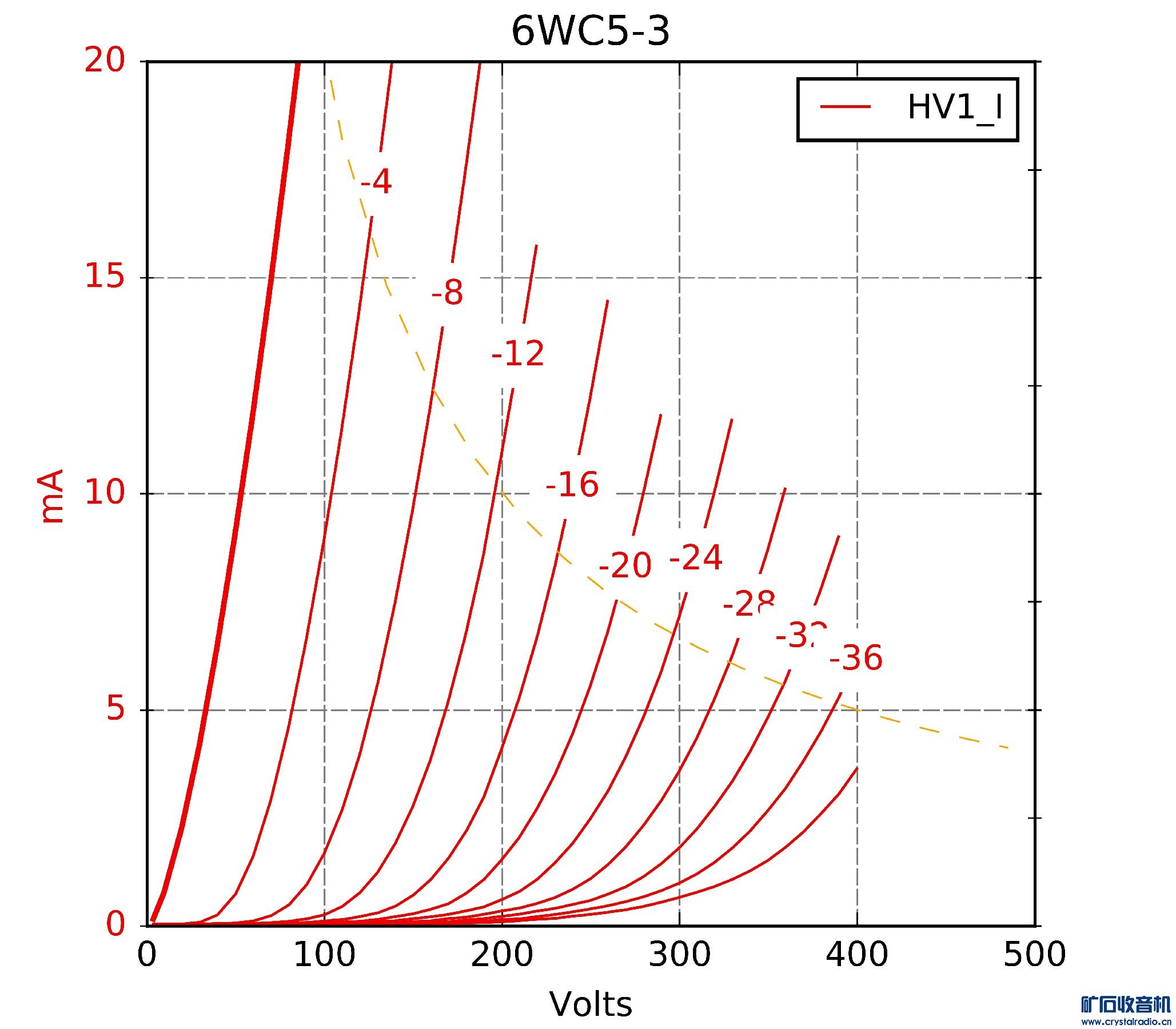

感谢院长提出宝贵意见,这就奉上这五根管子三极管接法实测曲线,G3接阴极,G2,4接阳极,G1输入。实际放大系数13左右,电流输出能力较弱,内阻偏高,应用场景有限。 8ddd258efc3083db0a1b61bedec01a3~1.jpg 9f451b1f729e1ea1bd67376d709f5a2~1.jpg 47309f2d1c422d28b4d3085c9833e77~1.jpg 824381cd57462c35a4f46219274fbf3~1.jpg b90467e0cbec543d7129b8bde25a4f8~1.jpg
实际的离散性与五极管接法类似,因此如果七极管在五极管接法下完成匹配,那么三极管接法也是匹配的。
