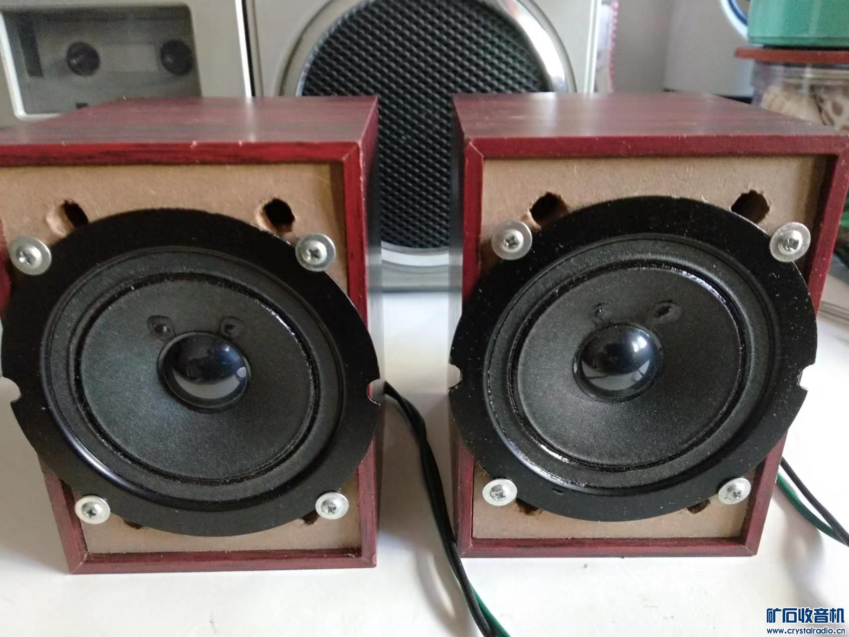

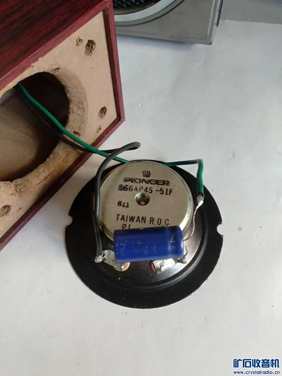

先锋高音喇叭,松下全频,接车机最佳组合。

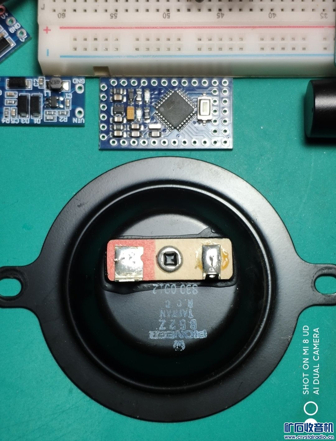

我这是同款吗还有低音在地下室。
 楼主| 发表于 2024-1-21 11:13:51 | 显示全部楼层
radio988931 发表于 2024-1-21 11:04
我这是同款吗还有低音在地下室。
相同,纸盆,灵敏度高

样子难看,但音质应该不错吧
发表于 2024-1-21 11:47:00 | 显示全部楼层
emma708 发表于 2024-1-21 11:15
样子难看,但音质应该不错吧
有那么难看嘛

可惜是八欧,如果是二欧的话,这台车机有够百六人听那么大的音量
发表于 2024-1-21 18:22:37 | 显示全部楼层
车机需接4欧喇叭,8欧的就...... 。
 楼主| 发表于 2024-1-21 19:36:56 | 显示全部楼层
松下全频音箱是6Ω,先锋高音串3.3μ电容。
