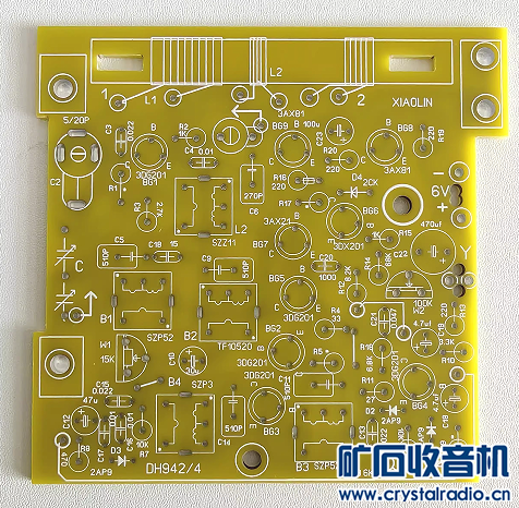

我印像中这个机器有的是空气连,有的是有机连?
不知是否有人同时见过两种版本?主要想问问这两种的模具是否一样,我手上的调谐轮断了被粘过,而且粘得很歪,调谐时擦边,我想淘一个旧的来更换,不知是否要注意不同版本的调谐轮和外壳尺寸。
下图是网友的图。

淘了旧机 剩下的板子可以考虑搬新板,换个东湖B332的新壳子,

发表于 2024-1-21 14:53:21 | 显示全部楼层
这个板子真好,要是有套件就好了。这种板子是什么种类的?
发表于 2024-1-21 15:29:40 | 显示全部楼层
是照着牡丹944A 942A的电路做的 ,不过配套机壳是新出的复刻版东湖B332壳
都是老元件套件不太好组织,可以买旧机器拆元件移过来。
