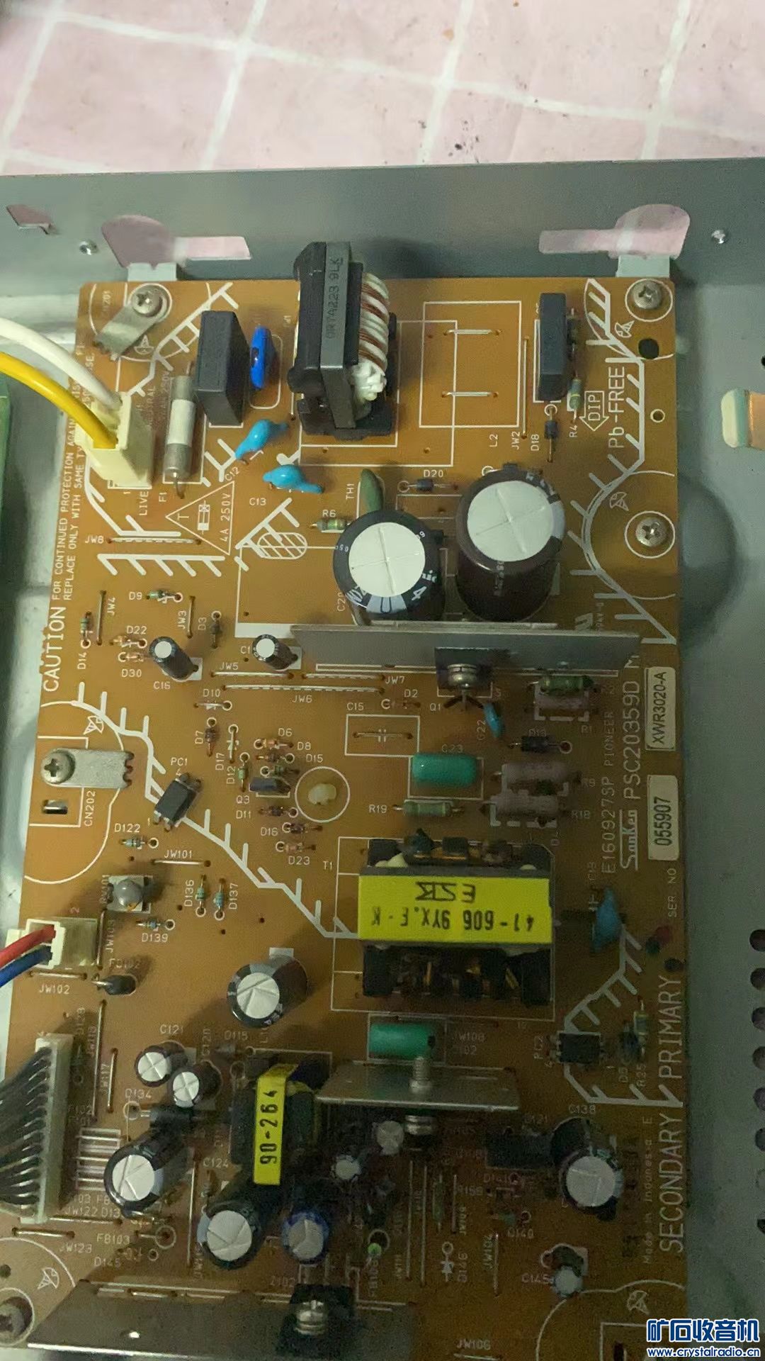

各位前辈,请指教,先锋DVD   带USB    AUX   任何一路输入都是一样的问题
    音量百分之50之内没问题     超过百分之50就出现一定的噪音,失真很严重
  还有救吗?搭载的音响是一个5寸低音炮,跟DVDV机器是一起配套的
发表于 2024-1-20 21:46:37 | 显示全部楼层
像是电源滤波电容失效。

发表于 2024-1-25 06:50:48 | 显示全部楼层
是后级的问题吧

发表于 2024-1-25 10:35:40 | 显示全部楼层
可能是电源。。。
发表于 2024-1-25 10:40:13 | 显示全部楼层
供电不足,老机先查电容,如没有电桥就只能是替换,先换450的主电容试试。
 楼主| 发表于 2024-1-25 10:46:07 | 显示全部楼层
谢谢谢谢,上面也看不出来是多少V的

发表于 2024-1-26 14:52:02 | 显示全部楼层
无头绪先查电源吧
发表于 2024-1-26 14:53:58 | 显示全部楼层
那6只输出滤波电感都值40元钱了

发表于 2024-1-26 19:18:12 | 显示全部楼层
维维音频 发表于 2024-1-26 17:55
不懂哎,一个云南的坛友买去了
数字功放输出使用田字型电感,这种造型的电感,中间那一"横"的磁路属于数字电流输出PN端共用,由于PN输出信号的极性相反,输出电流里的开关信号在中间"横"处形成极性相反的磁性,简单的说是说这种电感对数字功放的开关信号的滤波效果更好.常见于高档机器.国内廉价数字功放大部分都使用密封功率电感.属于"日"字躺倒的类型,对开关信号的抑制能力要差很多.

发表于 2024-1-27 06:30:23 | 显示全部楼层
不懂哎,一个云南的坛友买去了
楼主;希望您把此贴一同送给买家,
先断开功放IC的供电脚,串入电流表;
如果不接喇叭,有音频讯号入时,
电流摆幅很大,是喇叭端子有或电容有短路。
如果上项电流只振动,摆幅不大,请查;
主功率电整流电路,以及大电解
