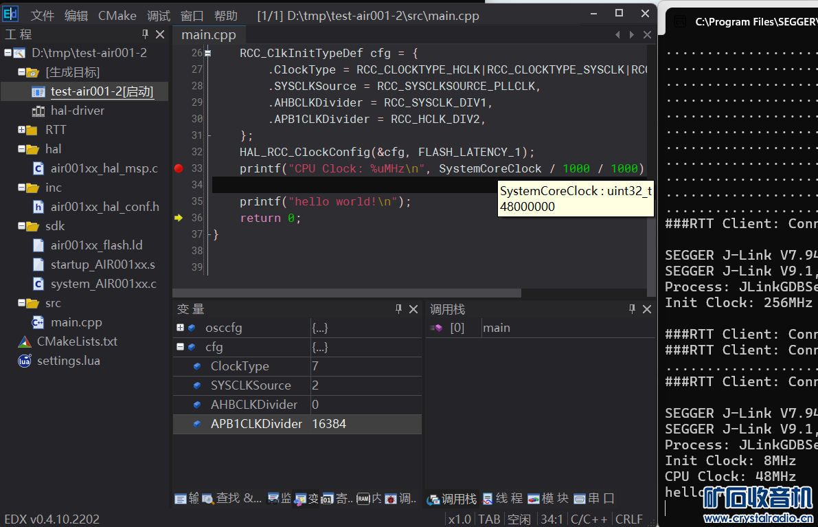

巧了,我前一阵刚好买了他家的东西,今天才刚刚给它弄好开发环境。
可以写基于HAL/LL库的C/C++程序。
也编写调试Arduino程序
在Arduino IDE下,用串口ISP烧写感觉不好使,时不时的就不灵光。用jlink速度就快多了,也不用手工重启到烧写模式下。

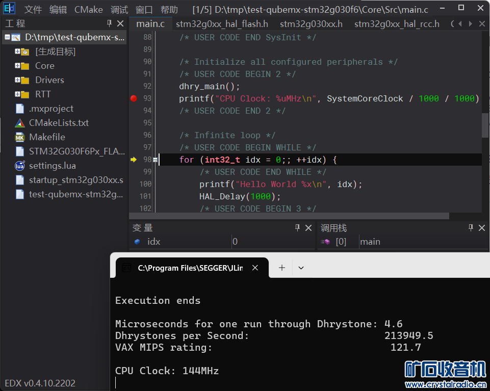

比如:最近买了些1块多的stm32g0,  随飞了几根线,就可以稳定跑在144MHz。
