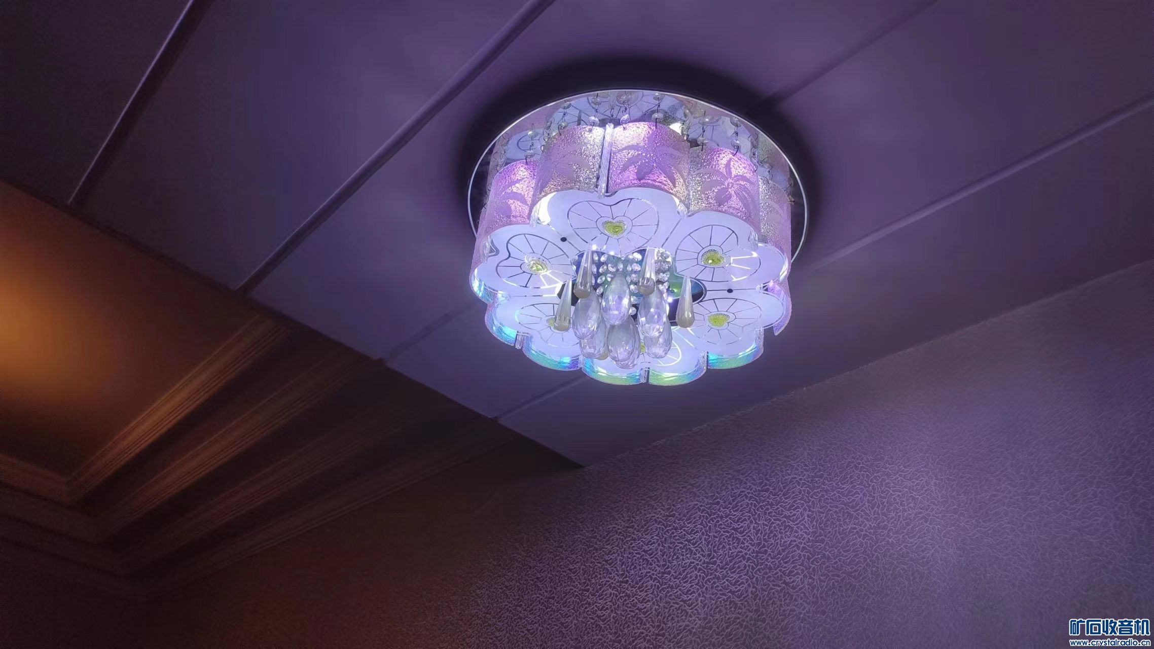

全程忙着给老丈人检查,没拍图,最后来一张维修好的效果图,打完收工。
