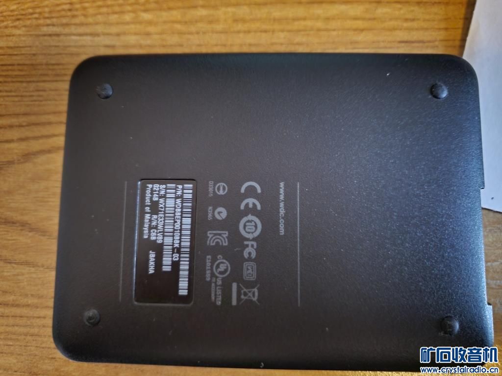

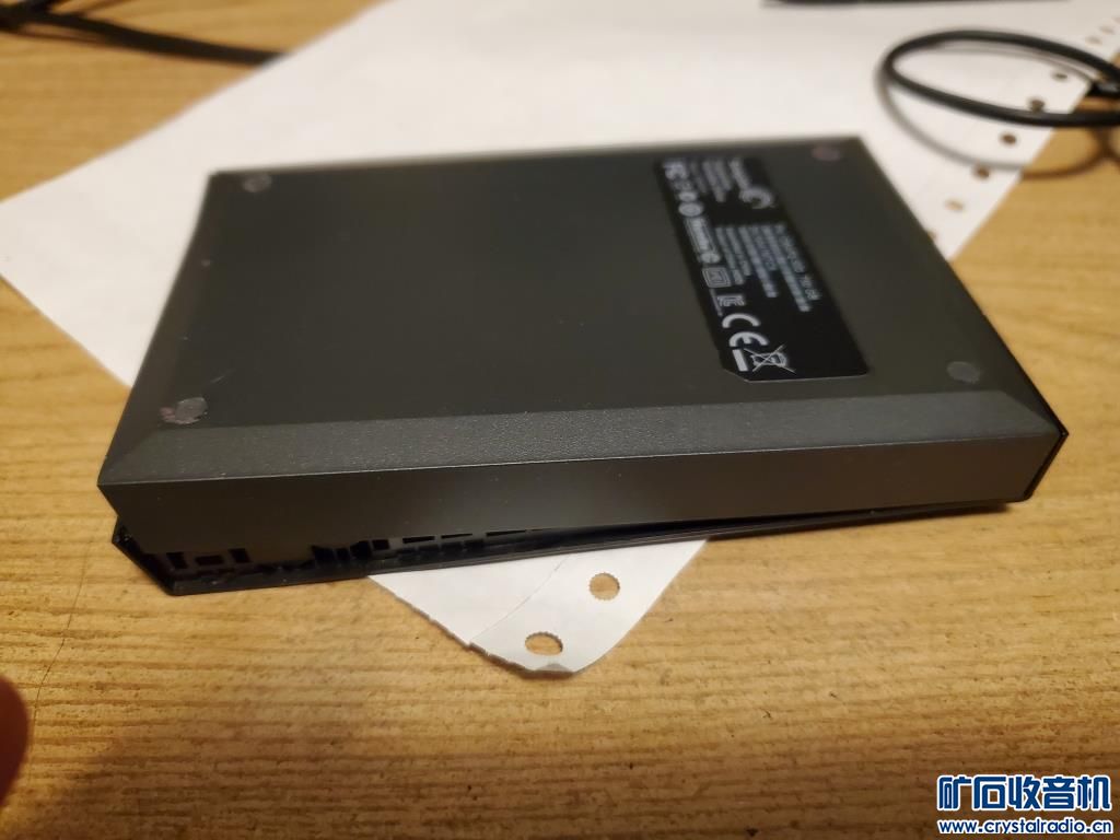

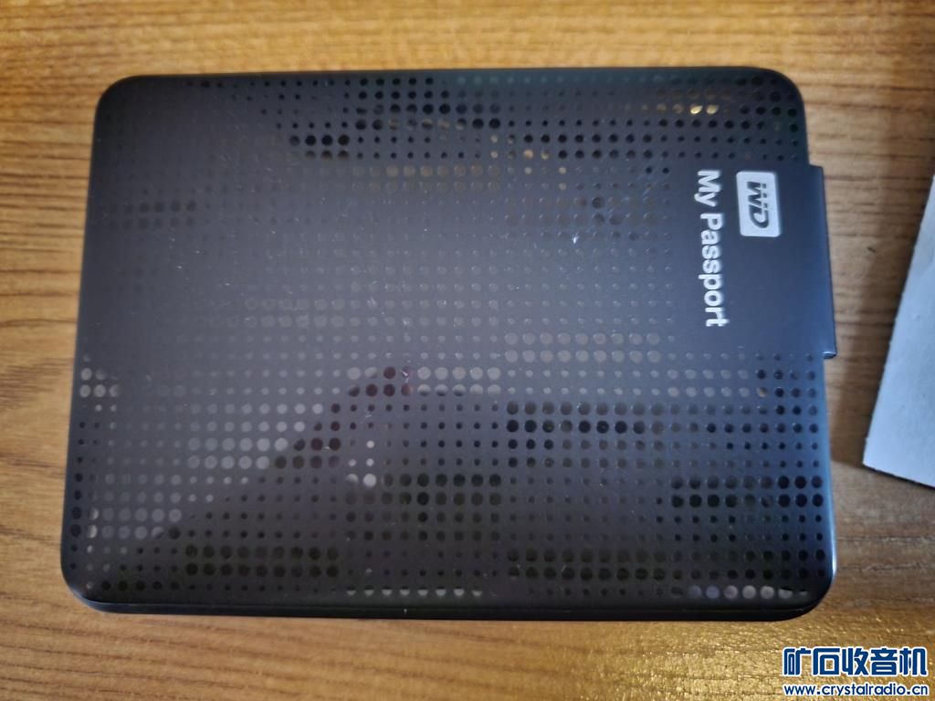

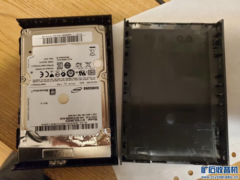

上次发帖说2.5寸的便携式移动硬盘坏了。
现拆开看看还有什么可用的。

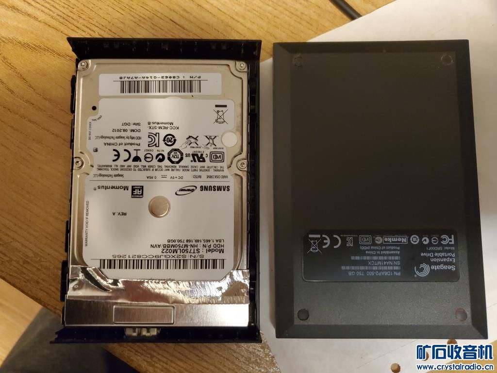

拆了两个:一个是WD1T的2.5寸的便携式移动硬盘,另一个是Seagate的750G2.5寸的便携式移动硬盘。

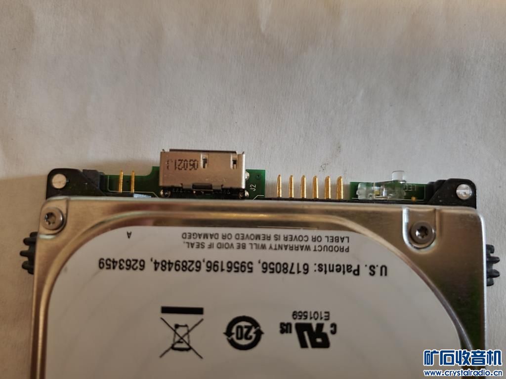

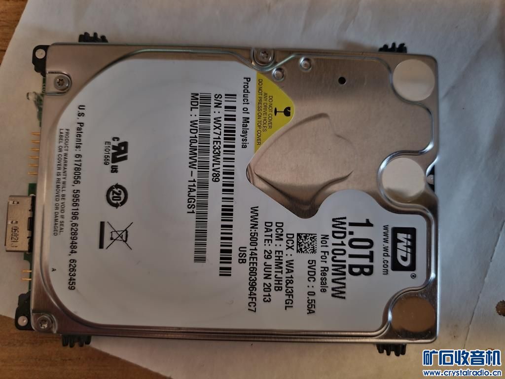

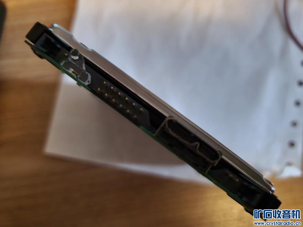

WD的拆开后发现USB3的接头与硬盘板是连在一起的不能分开,看来没什么用处了。

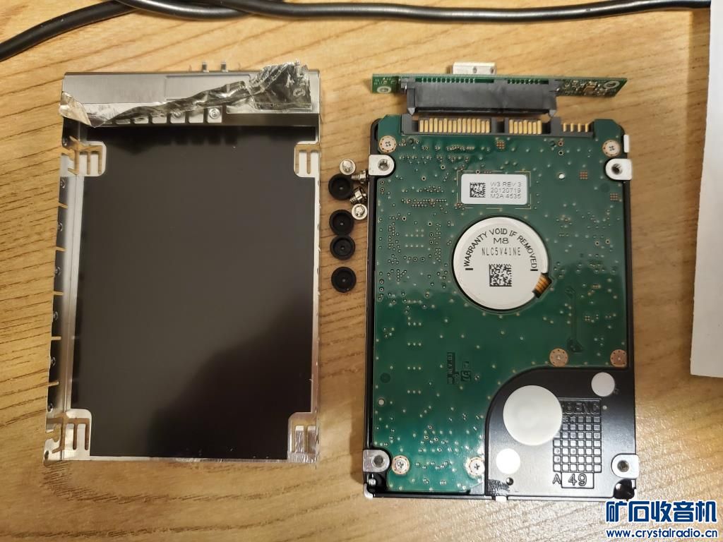

Seagate的拆开后发现USB3的接头与硬盘板是可分的,可以接另一2.5寸的硬盘。但不知可支持的硬盘是多大?知道的坛友能否靠知一下。

发表于 2024-1-20 08:44:25 | 显示全部楼层
Seagate的端口板子靠谱吗?还要再换一个硬盘?

 楼主| 发表于 2024-1-21 02:52:43 | 显示全部楼层
不清楚!不过大多数人认为是供电不足引起的,主要是用在手提电脑的时候。因我使用时台机与手提都用过,所以也不十分确定。我准备先装一个我现有的500G硬盘(拆机的旧盘)试试。

发表于 2024-2-3 11:20:36 | 显示全部楼层
Seagate的 这种还比较好,可以自己换个硬盘,继续使用。 wd的那种只能是整体换新了

 楼主| 发表于 2024-2-3 22:13:53 | 显示全部楼层
是的WD的是真接在硬盘电路板上用USB口进行信号交换及电源供给的。
