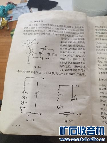

请教这个中波环是怎么用的?
 楼主| 发表于 2024-1-21 22:58:27 来自手机 | 显示全部楼层
调谐电路,矿石收音机电路

发表于 2025-1-14 22:12:23 | 显示全部楼层
longshort 发表于 2024-1-21 16:36
就不用畫了吧,30匝初級和可變電容并聯,次級3匝從耳機插孔引出,就這麽簡單。
等于结构是类似于变压器 (巴伦) ,两个绕组,30匝的接电容调谐,3匝的输出? 匝数比10:1
发表于 2025-1-15 11:01:37 | 显示全部楼层
等於是一個放大的磁棒電感,22.5cm的直徑,捕獲電磁波的能力和1cm直徑的磁棒相當。
发表于 2025-1-15 21:25:21 | 显示全部楼层
那从体积上,还不如磁棒了
发表于 2025-1-16 06:28:02 | 显示全部楼层
海河 发表于 2025-1-15 21:25
那从体积上,还不如磁棒了
但是背景噪聲確實降低了。
