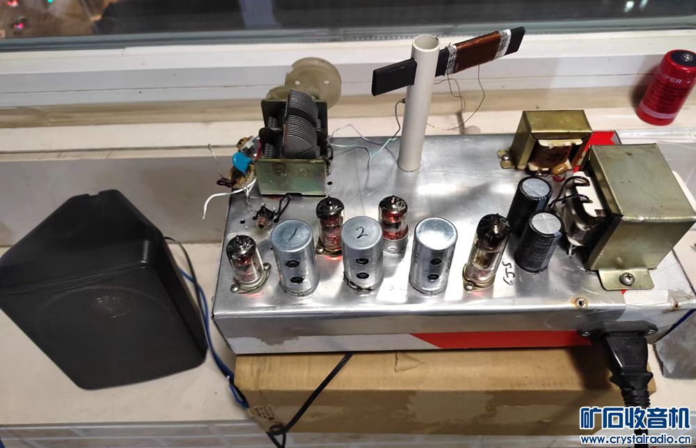

采用四个小七脚电子管组装了一台中波收音机,变频6J2,两级中放6J2,功放6J5。
音量足够听,灵敏度尚可,在北京可收到天津,河北台,有时收到山东台。

哇,三个中周,很别致,一看就是非卖品。

磁棒天线最好是能转动的,可能你没有考虑吧。
发表于 2024-1-19 09:11:41 | 显示全部楼层
把一个中放6J2换成6U1,多了一级低放,声音更大一些。

就是为了测试这型号管子的电路,自娱自乐。

可以转方向。

很有创意,天线支架很实用很别致,但是看着有点儿不协调

谢谢点赞。中周外壳是双鹿2号电池外壳改制的。原理图已经上传了,你可以看一下。

嗨,手里有什么就用什么自娱自乐。

主要是中周的制作。

于版:是的,自制的元件中中周是比较费工的。谢谢你的鼓励。

锐截止管不能加自动增益控制。

你说得对。 我把AGC加在7脚抑制栅上了,这样就不是锐截止了。

自制中周啊,这个强大,线圈骨架等是用什么来做的,能发点内部来看吗?

线圈骨架采用电视中周10K型骨架,用Φ.09漆包线绕205圈。如果把磁芯换成锰锌MX400 -M4X8绕180圈即可。谐振电容200P.
