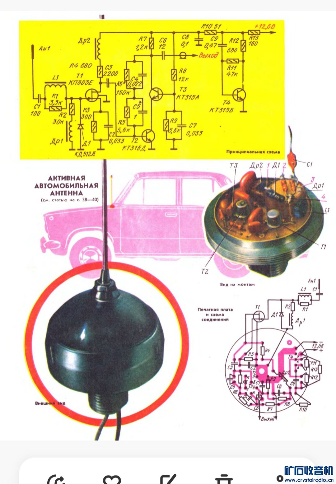

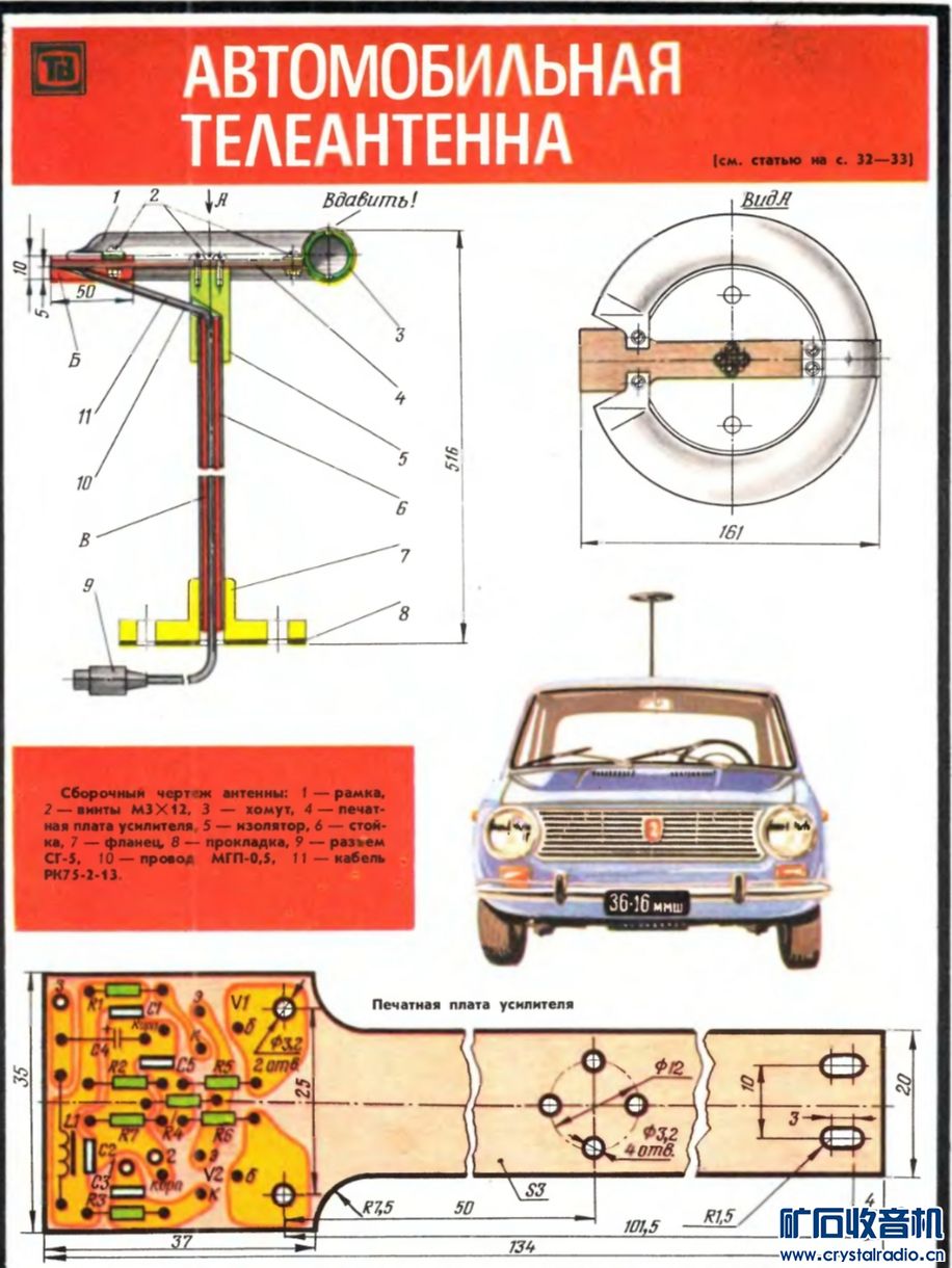

苏联人的作品 IMG_20240118_184649.jpg IMG_20240118_184711.jpg IMG_20240118_184732.jpg 《汽车收音机有源天线》

请问,这是哪一年代的?也是第一级是场管,T3是什么功能?基极反着,
 楼主| 发表于 2024-1-18 19:42:35 | 显示全部楼层
90年代,T3共基。
发表于 2024-1-18 21:00:12 | 显示全部楼层
有源天线第一级一定要用场管吗?道理是什么
 楼主| 发表于 2024-1-18 21:08:06 | 显示全部楼层
不一定。场管的优势是噪声低输入阻抗高…。
