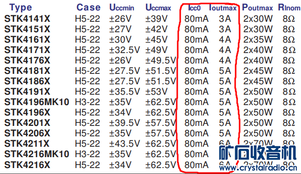

突然想起来一个非常低级的问题:双电源立体声模块的标注静态电流比如是80mA,是指单侧电源的电流是80mA,还是指正负电源各为40mA?,还有就是模块标称输出电流4A,指单声道输出,还是左右声道总电流?理论知识太欠缺,各位老师各位好机友拍砖时候轻点哈 20240118155223.png

指整机电流80mA,也指正负双侧的静态电流80mA,即从+VCC到地再从地到-VEE的电流,静态时地电流和为0。
发表于 2024-1-18 16:17:54 | 显示全部楼层
80MA,是指的模块总电流,即左右两个声道的。电流表接到正极或者是接到负极测量到的值。

好的谢谢,理解了

好的谢谢,我一直疑惑着,是不是正电源的电流+负电源的电流=80mA
